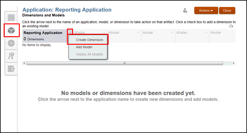

차원을 생성하려면,
  1. 홈 페이지에서 애플리케이션 아이콘을 누릅니다.
  2. 이름을 눌러 애플리케이션을 엽니다.
  3. 개요에서 애플리케이션 이름 및 선택 사항 설명을 입력합니다.
  4. 차원 및 모델 탭 차원 및 모델 탭을 선택합니다.
  5. 애플리케이션 드롭다운에서 차원 생성을 선택합니다.

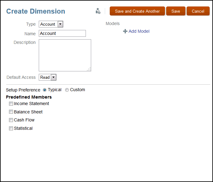

  6. 차원 생성 대화 상자의 유형 아래에서 애플리케이션에 사용할 수 있는 표준 차원 유형을 선택합니다. 차원 생성을 참조하십시오.
    주의:
    애플리케이션에 대한 계정과 시간 차원을 생성해야 합니다.
    생성하려는 차원 유형을 선택하고 이름을 입력하고 이 차원의 모든 사용자에 대한 기본 접근을 선택합니다.
  7. 선택 사항: 차원 이름을 바꾸고 설명을 입력합니다.
    이름은 80자를 초과할 수 없고 설명은 255자를 초과할 수 없습니다. 이름과 설명은 영숫자여야 하며 숫자로 시작할 수 없고 / \\ [ ] : ; | ^ ' < > = + & *를 포함할 수 없습니다.
  8. 선택 사항: 모델 추가에서 이 차원을 적용하려는 모델을 선택합니다. 나중에 모델을 선택할 수 있습니다.
  9. 기본 접근에서 이 차원에 대한 접근 권한이 있는 모든 사용자에게 적용하려는 기본 접근 권한을 선택합니다.
    • 읽기
    • 없음
    필요한 경우 선택된 사용자와 그룹에 대해 특정 접근 권한을 나중에 적용할 수 있습니다. 접근 권한 부여를 참조하십시오.
  10. 차원을 생성하는 데 사용하려는 설정 환경설정을 선택합니다.
    • 사전 정의된 속성을 사용하여 선택된 유형에 대한 차원을 생성하려면 일반을 선택합니다. 선택된 차원 유형에 사용하려는 속성을 선택해야 합니다. 일반 설정 환경설정을 참조하십시오.
    • 기존 차원 빌드 플랫 파일에서 새 차원에 대한 메타데이터를 로드하거나 사용자 인터페이스를 사용하여 멤버와 계층을 수동으로 정의하려면 사용자정의를 선택합니다. 사용자정의 설정 환경설정을 참조하십시오.
  11. 차원을 생성하려면 저장 옵션을 선택합니다.

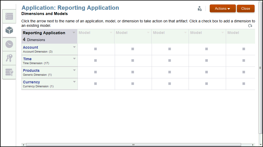

  12. 애플리케이션을 생성하려는 각 차원에 대해 이 절차의 단계를 반복합니다.
    애플리케이션에 대한 모든 차원 유형을 한 번에 생성할 필요는 없으며 나중에 다른 차원을 추가할 수 있습니다.
  13. 애플리케이션에 새 차원을 추가한 후에 차원 및 모델 차원 및 모델 탭에서 사용자가 생성한 차원을 검토합니다. 차원은 화면 왼쪽, 애플리케이션 이름 아래에 나열됩니다.
    화면 왼쪽 애플리케이션 이름 아래 표시되는 새 차원을 검토합니다.
