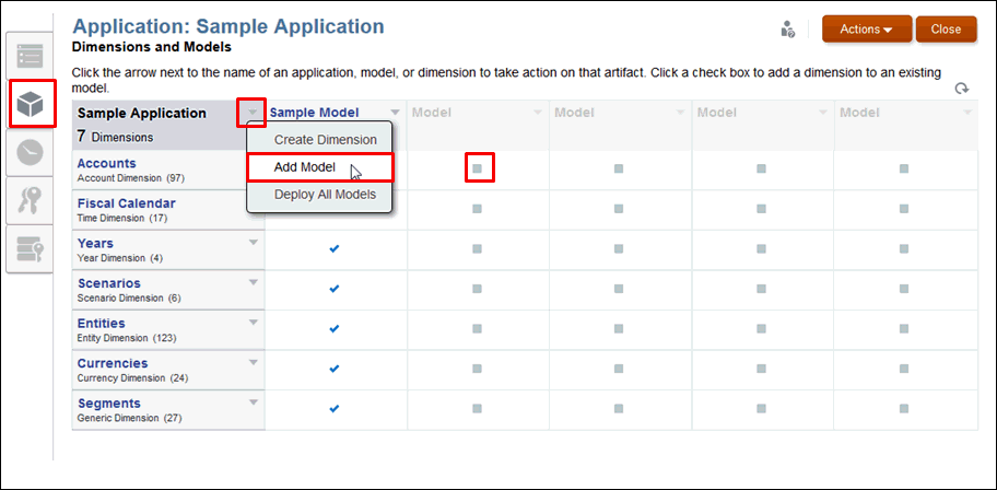

    • 차원 및 모델 탭의 애플리케이션 드롭다운에서 모델 추가 를 선택하거나 아직 정의되지 않은 모델 아래에서 차원 확인란을 누릅니다.
      차원 및 모델 탭의 애플리케이션 이름에서 드롭다운을 선택한 다음 모델 추가를 선택합니다.

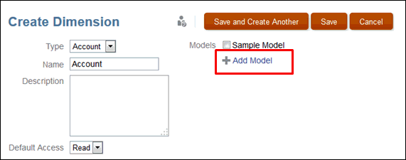

    • 차원 생성 대화 상자에서 모델 추가를 선택합니다.

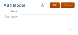

  2. 모델 추가 대화 상자에서 모델 이름과 선택적 설명을 입력한 다음 확인을 누릅니다.
    이름은 80자를 초과할 수 없고 설명은 255자를 초과할 수 없습니다. 이름과 설명은 영숫자여야 하며 숫자로 시작할 수 없고 / \\ [ ] : ; | ^ ' < > = + & *를 포함할 수 없습니다.

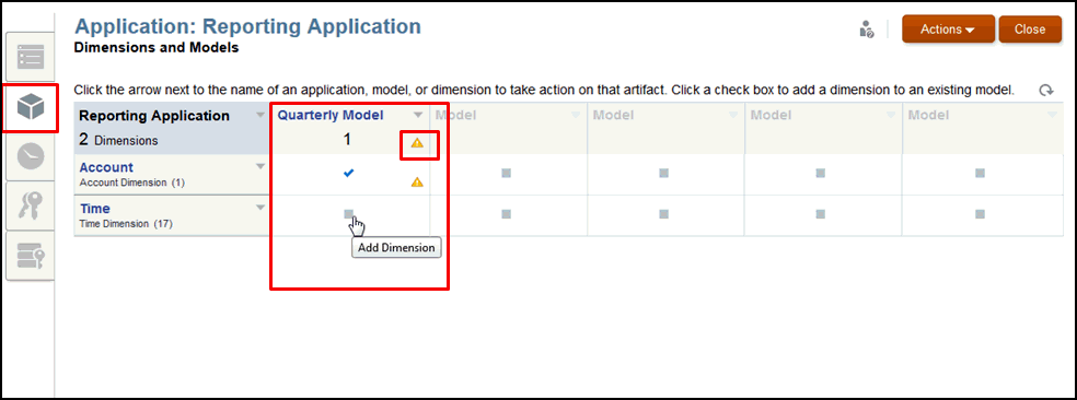

  3. 차원 및 모델 탭에서 새 모델의 열을 봅니다.
    노란색 삼각형은 모델 또는 차원을 배포해야 함을 나타냅니다. 모델 및 차원 배포를 참조하십시오.
    차원 및 모델 탭에서 새 모델을 봅니다.
  4. 선택된 모델에서 차원 행과 열이 교차하는 곳의 회색 상자를 눌러 모델에 차원을 지정합니다. 선택 표시로 차원이 지정되었음을 확인할 수 있습니다. 특정 모델에 대한 차원을 제거하려면 다시 누릅니다. 각 모델 및 애플리케이션에 대해 표시된 수량은 자동으로 업데이트됩니다.
