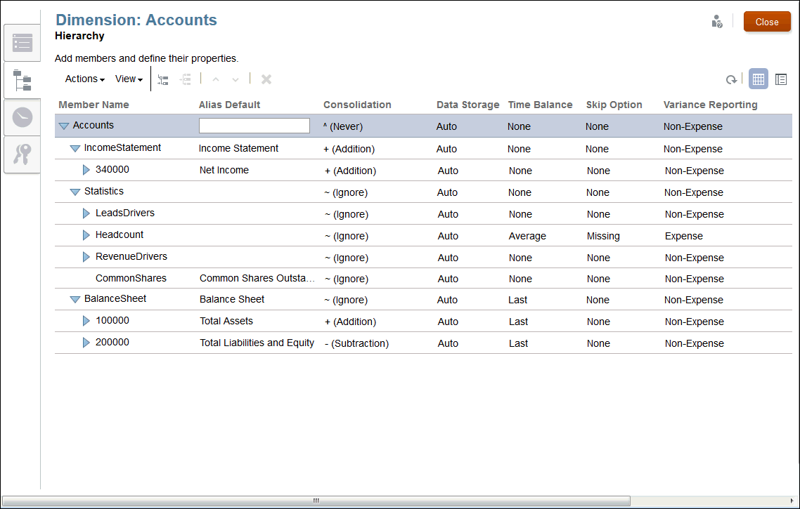

차원 편집기는 차원에서 모든 멤버에 대한 계층을 표시하는 두 가지 보기를 제공합니다. 어느 한 보기(전환 가능)를 사용하여 선택한 차원에 대한 멤버 및 연계된 속성을 보고 추가하고 편집하고 삭제할 수 있습니다.
테이블 조회
차원 계층 화면에서 테이블 보기 아이콘 테이블 아이콘 을 선택하여 계층을 테이블로 볼 수 있습니다. 멤버 이름 또는 연계된 필드를 눌러 데이터 항목을 활성화합니다. 열 제목을 끌어 속성 열을 재배열할 수 있습니다.
주:
이 보기에서 추가 별칭 테이블을 보려면 상세 보기로 전환해야 합니다. 테이블 보기는 멤버를 계층 형식으로 표시합니다.
상세 보기

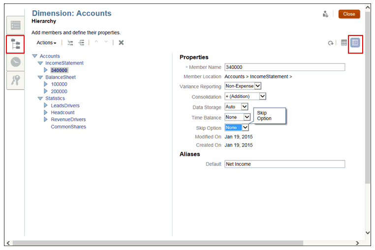

차원 계층 화면에서 상세 보기 아이콘 상세 보기 아이콘을 선택하여 선택한 멤버에 대한 속성 세부정보를 목록으로 봅니다. 멤버 이름을 눌러 데이터 항목 필드를 활성화합니다.
주:
상세 보기에서는 속성 열을 재배열할 수 없습니다. 테이블 보기에서 이 태스크를 수행해야 합니다. 상세 보기는 멤버 속성을 목록으로 표시합니다.

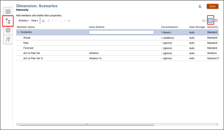

시나리오 차원의 차원 속성
표 5-3 시나리오 차원의 차원 속성
시나리오 차원 속성 설명
시나리오 유형
  • 표준 - 시나리오 데이터를 입력한 멤버(리프 노드) 또는 상위 멤버
  • 차이 – 계정 유형을 기반으로 숫자 값으로 표현되는 차이를 사용하여 두 시나리오를 비교합니다(비용 또는 비용 아님).
  • 차이 퍼센트 – 계정 유형을 기반으로 퍼센트 값으로 표현되는 차이를 사용하여 두 시나리오를 비교합니다(비용 또는 비용 아님).
  • 차이 멤버에 대한 세부정보는 사용자정의 애플리케이션 생성을 참조하십시오.
차이 멤버1 차이 멤버 2와 비교하려는 첫 번째 표준 시나리오 멤버를 선택합니다.
차이 멤버2 차이 멤버 1과 비교하려는 두 번째 표준 시나리오 멤버를 선택합니다.
계정 차원의 차원 속성
표 5-4 계정 차원의 차원 속성
계정 차원 속성 설명

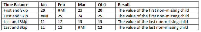

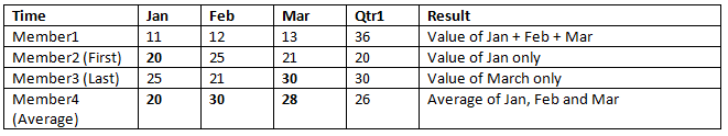

시간 밸런스 시간 차원에서 상위 멤버의 계산 방법을 결정하기 위한 시간 누계 방법을 선택합니다. 이 테이블 아래의 차원 및 멤버 관련 작업을 참조하십시오.
  • 없음 - 상위의 값은 상위의 하위 공식 및 통합 속성을 기반으로 합니다.
  • 첫 번째 - 상위 값은 분기에서 첫 번째 멤버의 값을 나타냅니다(종종 기간의 시작 부분에 있음).
  • 마지막 - 상위 값은 분기에서 마지막 멤버의 값을 나타냅니다(종종 기간의 끝 부분에 있음).
  • 평균 - 상위 값은 하위 멤버 값의 평균을 나타냅니다.
  • 주:시간 누계가 선택된 경우 건너뛰기 옵션을 설정해야 합니다.
건너뛰기 옵션 시간 누계를 첫 번째, 마지막 또는 평균으로 설정하는 경우 건너뛰기 속성을 설정하여 애플리케이션이 누락된 값이나 0의 값을 만날 때 어떻게 처리할지 제어해야 합니다. 이 테이블 아래의 차원 및 멤버 관련 작업을 참조하십시오.
건너뛰기 옵션(계속) 첫 번째 및 마지막 시간 누계의 경우에만 건너뛰기 옵션, 다음 옵션 중 하나를 선택합니다.
  • 없음 - 첫 번째 또는 마지막 시간 누계인 경우에만 상위 값을 계산할 때 데이터를 건너뜁니다. 아래 그림 2를 참조하십시오.
  • 누락 - 상위 값을 계산할 때 #MISSING 데이터를 건너뜁니다.
건너뛰기 옵션(계속) 평균 시간 누계에 대해 건너뛰기 옵션, 평균을 계산할 때 #MISSING 데이터가 발생하는 경우 멤버 총 수 대신 실제 값이 있는 멤버 수로 나눕니다. 따라서 건너뛰기 속성을 없음 또는 #MISSING으로 설정해도 계산에는 영향을 미치지 않습니다.
차이 보고 차이 보고 - 계정이 시나리오 차이 보고에 대해 태그 지정하는 방법을 결정합니다.
  • 비용 - 차이 멤버 1 금액(예: 실제)을 차이 멤버 2 금액(예: 예산)에서 차감하여 차이를 결정합니다.
  • 비용 아님 - 차이 멤버 2 금액(예: 예산)를 차이 멤버 1 금액(예: 실제)에서 차감하여 차이를 결정합니다.
  • 자세한 내용은 사용자정의 애플리케이션 생성을 참조하십시오.
그림 5-1 시간 누계 예
시간 누계 선택의 예.
그림 5-2 건너뛰기 옵션 예
건너뛰기 옵션 선택의 예.

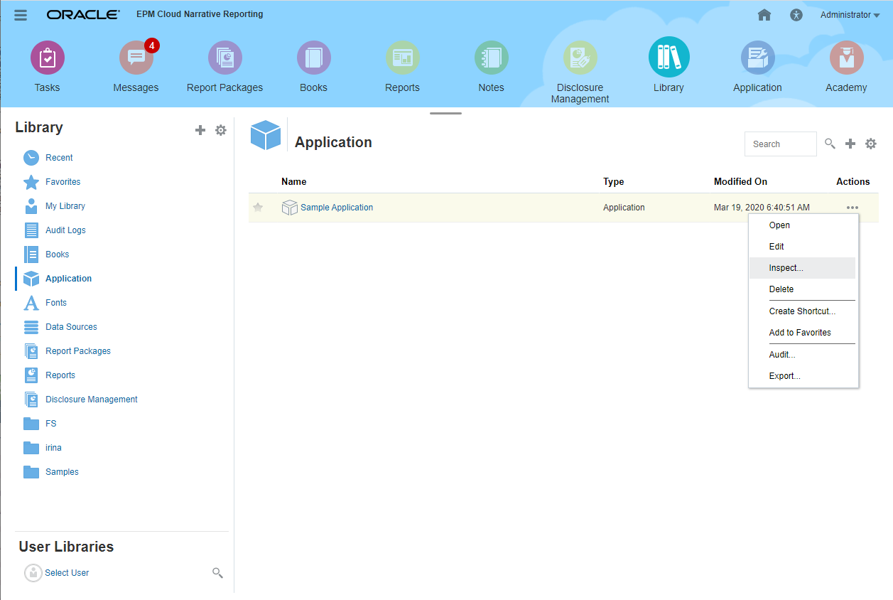

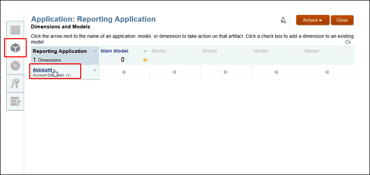

  1. 홈 페이지에서 다음 옵션을 선택합니다.
    • 라이브러리, 그런 다음 애플리케이션
    • 애플리케이션
  2. 애플리케이션 이름을 누르거나 작업 메뉴에서 열기를 선택하여 애플리케이션을 엽니다.
    작업 메뉴를 사용하여 애플리케이션을 엽니다.
  3. 애플리케이션 개요에서 차원 및 모델 탭 차원 및 모델 탭을 선택한 다음 멤버를 추가하려는 차원 이름을 누릅니다(예: 계정).
    멤버를 추가하려는 차원 이름을 선택합니다.

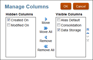

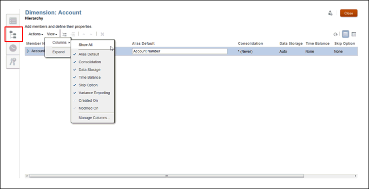

  5. 선택 사항: 계층 탭에서 보기를 선택한 다음 열을 선택하여 선택한 차원에 대한 속성을 나타내는 열을 표시합니다. 차원 및 멤버 관련 작업을 참조하십시오.
    열을 편집하려면 보기, 열, 열 관리를 차례로 선택합니다. 열 관리 대화 상자에서 숨기거나 표시하려는 열을 선택한 다음 확인을 누릅니다.
    열 이름을 숨김 또는 표시 열로 이동하여 표시를 제어합니다.

  7. 시나리오를 제외한 각 속성에 대해 새 멤버의 값을 선택합니다. 사용 가능한 속성은 선택한 차원에 따라 달라집니다. 차원 및 멤버 관련 작업을 참조하십시오.
    계층 탭에서 속성을 설정합니다.
  8. 선택 사항: 시나리오 차원의 경우에만 시나리오 유형 속성 열 아래에서 시나리오 유형 이름을 눌러 시나리오 유형 선택 대화 상자를 표시한 다음 아래 단계를 수행합니다.
    1. 시나리오 유형에서 생성하려는 시나리오 유형을 선택합니다.
      • 표준 – 추가 선택이 필요하지 않습니다.
      • 차이 – 숫자 값으로 표현되는 차이를 사용하여 두 시나리오를 비교합니다.
      • 차이 퍼센트 – 퍼센트로 표현되는 차이를 사용하여 두 시나리오를 비교합니다.
    2. 차이 및 차이 % 시나리오 유형의 경우 비교하려는 차이 멤버1과 차이 멤버2를 선택합니다. 차이 멤버 1과 2에 대해 표준 유형 시나리오 멤버만 사용할 수 있습니다.
    3. 확인을 누릅니다. 비교를 위해 선택한 멤버는 차이 멤버 1과 차이 멤버 2 아래 나열됩니다.
