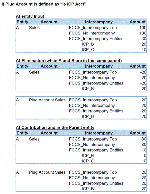

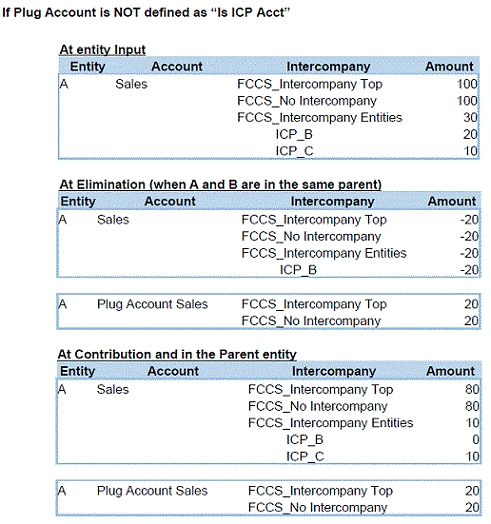

내부거래 엔티티를 내부거래 최상위로 집계(추가)
내부거래 엔티티를 내부거래 최상위 멤버로 집계하도록 선택하는 경우 추가 옵션을 선택합니다.
  • "FCCS_Intercompany Entities" 멤버의 연결 연산자는 추가가 됩니다.
  • 표준 제거 시스템 규칙은 기본 표준 제거 프로세스를 사용하여 실행됩니다.
    플러그 계정이 "Is I/C Acct"로 플래그 지정되는 경우 두 개의 항목이 있습니다. 플러그 계정에 게시된 항목과 소스 금액의 환입 둘 다 소스 내부거래 멤버를 사용합니다.
    내부거래 항목이 제거되면 소스 POV 금액이 전환되고 플러그 계정에 오프셋 항목이 생성됩니다.
    • 플러그 계정이 "Is I/C Acct"로 플래그 지정되는 경우 두 개의 항목이 있습니다. 플러그 계정에 게시된 항목과 소스 금액의 환입 둘 다 소스 내부거래 멤버를 사용합니다.
    • 플러그 계정이 "Is I/C Acct"로 플래그 지정되지 않는 경우에도 두 개의 항목이 있습니다. 플러그 계정에 게시된 항목에서는 "FCCS_No Intercompany" 멤버를 사용하는 반면 소스 금액 역분개에서는 소스 내부거래 멤버를 사용합니다.

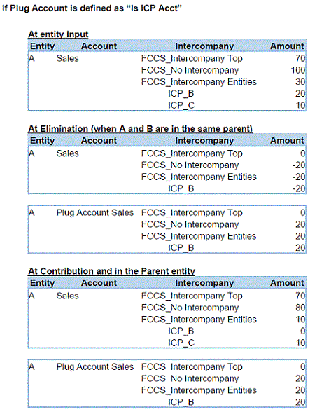

  • 표준 제거는 기본 표준 제거 프로세스를 사용하여 실행되지만, 플러그 계정이 "Is I/C Acct"로 플래그 지정되었는지에 따라 기존 두 항목이 아니라 세 개 또는 네 개의 항목을 게시합니다.
    플러그 계정이 "Is I/C Acct"로 플래그 지정되는 경우 제거가 진행되는 동안 네 개의 항목이 있습니다. 처음 두 개 항목은 소스 내부거래 멤버를 사용하여 소스 항목을 역분개하고 소스 내부거래 멤버를 사용하여 플러그 계정에 게시합니다. 그런 다음 두 개의 추가 항목이 "내부거래 없음"에서 동일한 금액을 역분개하고 "내부거래 없음"에서 플러그 계정에 게시합니다.
    플러그 계정이 "Is I/C Acct"로 플래그 지정되지 않는 경우 세 개의 항목만 있습니다. 첫번째 항목이 소스 내부거래 멤버를 사용하여 소스 항목을 역분개합니다. 그런 다음 두 개의 추가 항목이 "내부거래 없음"에서 동일한 금액을 역분개하고 "내부거래 없음"에서 플러그 금액에 게시합니다.
예:
내부거래 집계 - 무시 옵션
내부거래 집계 옵션은 예 2를 무시

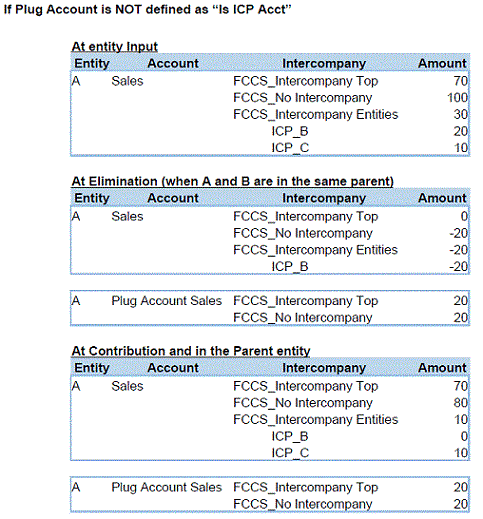

내부거래 엔티티를 내부거래 최상위로 집계(빼기)
빼기 옵션을 사용하여 내부거래 엔티티를 내부거래 최상위 멤버로 집계하려면 다음을 수행합니다.
  • "FCCS_Intercompany Entities" 멤버의 연결 연산자는 빼기가 됩니다.
  • 표준 제거는 현재 조건과 동일한 조건에서 실행되지만, 플러그 계정이 "Is I/C Acct"로 플래그 지정되었는지에 따라 기존 두 항목이 아니라 세 개 또는 네 개의 항목을 게시합니다.
예:
내부거래 집계 옵션 - 빼기
내부거래 집계 옵션 - 빼기 예 2
