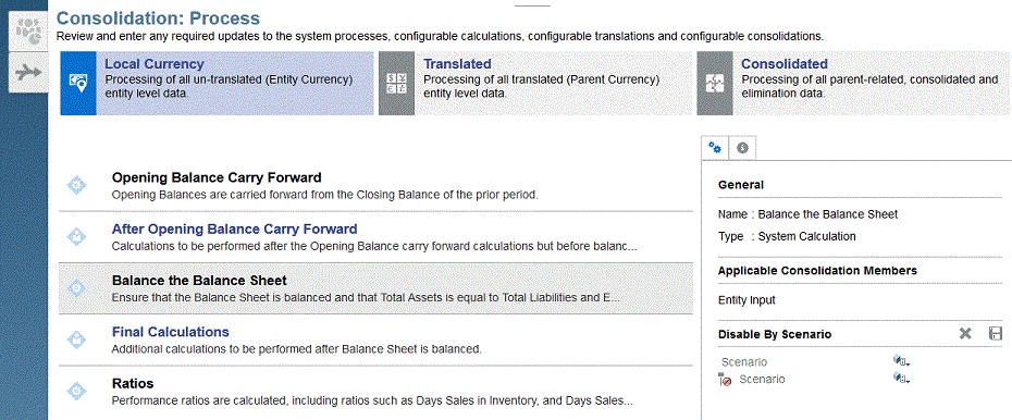

대차대조표 계산
대차대조표 계산을 사용 안함으로 설정하려면 다음을 수행합니다.
  1. 홈 페이지에서 애플리케이션, 연결 순으로 누릅니다.
  2. 연결 프로세스 탭이 아직 선택되지 않은 경우 선택합니다.
  3. 현지 통화 탭에서 대차대조표 대차 일치 계산을 선택합니다.
  4. 오른쪽 패널의 시나리오별로 사용 안함으로 설정에서 다음 방법 중 하나를 사용합니다.
    • 선택된 시나리오를 EXCLUDE 절에 추가합니다(예: Budget, Actual). Budget 및 Actual을 제외한 모든 시나리오가 사용 안함으로 설정됨을 의미합니다.
    • Consol, Forecast, ActBudDiff 등 계산을 사용 안함으로 설정할 시나리오만 포함하여 항목을 수정합니다.
    멤버 선택기에는 두 개의 라인이 있습니다.
    • 첫번째 라인은 사용 안함으로 설정되어야 하는 시나리오 목록입니다. 이 라인에서 사용 안함으로 설정하려는 시나리오를 추가합니다.
    • 두번째 라인은 제외 라인으로, 두번째 라인에 나열된 시나리오가 효과적으로 사용으로 설정됨을 의미합니다(사용 안함 아님).
  5. 저장을 눌러 규칙을 저장합니다.
  6. 연결 프로세스를 다시 실행합니다.
