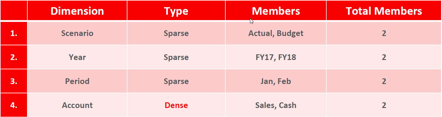

  • 밀집 차원의 저장된 멤버가 데이터 블록을 구성합니다. 위 샘플 애플리케이션의 블록 크기는 2(판매 및 현금) x 8바이트 = 16바이트입니다.

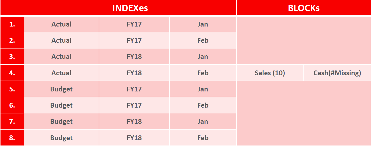

  • 고유한 희소 차원 멤버 조합이 INDEXes를 구성하고 데이터 블록을 가리킵니다. 위 샘플 애플리케이션에는 총 2(실제, 예산) x 2(FY17, FY18) x 2(1월, 2월)= 8개의 인덱스가 있습니다.
샘플 규칙 인덱스

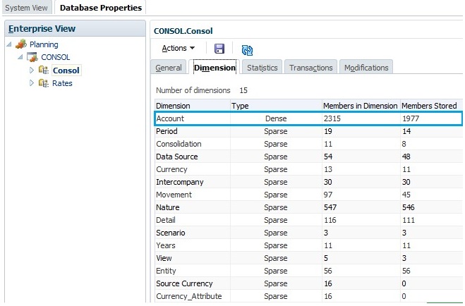

Essbase BSO(Block Storage Option) 데이터베이스에서 블록은 밀집 차원의 저장된 멤버를 구성합니다. Financial Consolidation and Close에서 기본적으로 계정은 유일한 밀집 차원입니다.
이 예에서 계정 차원은 밀집이며 1977개의 저장된 멤버가 있습니다. 단일 BSO Database Consol의 블록에 1977개의 셀이 있음을 나타내며, 각 셀은 계정 멤버를 나타냅니다.
바이트 단위의 블록 크기는 다음과 같습니다.
  • 블록 크기(바이트) - 계정에 저장된 멤버 수 * 8
  • 블록 크기(바이트) = 1977 * 8 = 15,816바이트

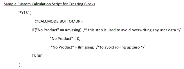

  • 데이터 로드 프로세스 중 데이터를 지정합니다. 예를 들어 단일 밀집 멤버 교차점에 "Zero"를 쓰고 블록 생성 후 "#missing"을 써서 "Zero"를 지웁니다.
    블록 생성에 대한 샘플 스크립트

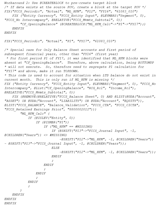

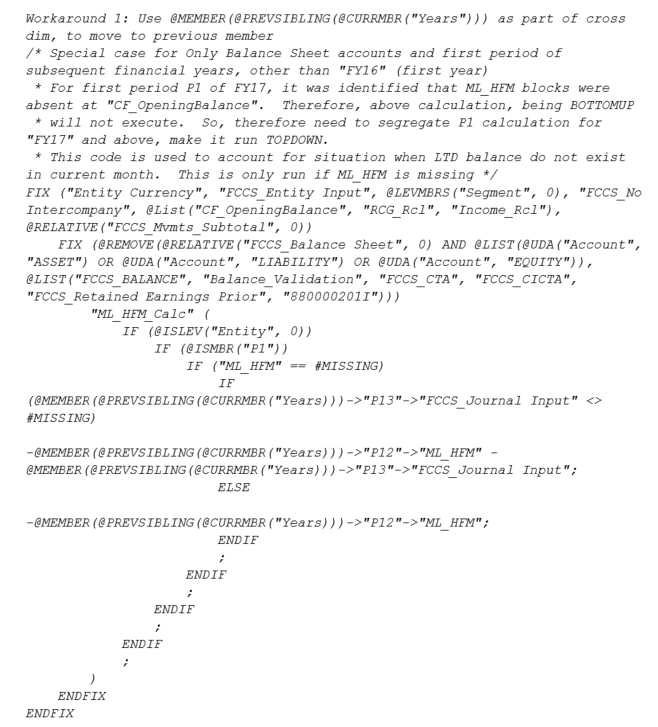

@SHIFT 및 @PRIOR 함수의 타겟 데이터 블록 생성
계산 스크립트에서 @SHIFT 또는 @PRIOR 함수를 사용하는 경우, 계산을 실행하려면 타겟 데이터 블록이 있어야 합니다. 타겟 데이터 블록이 다른 계산 또는 데이터 로드의 일부로 존재하거나, @CREATEBLOCK 함수를 사용하여 생성해야 합니다.
예제 사용 사례:

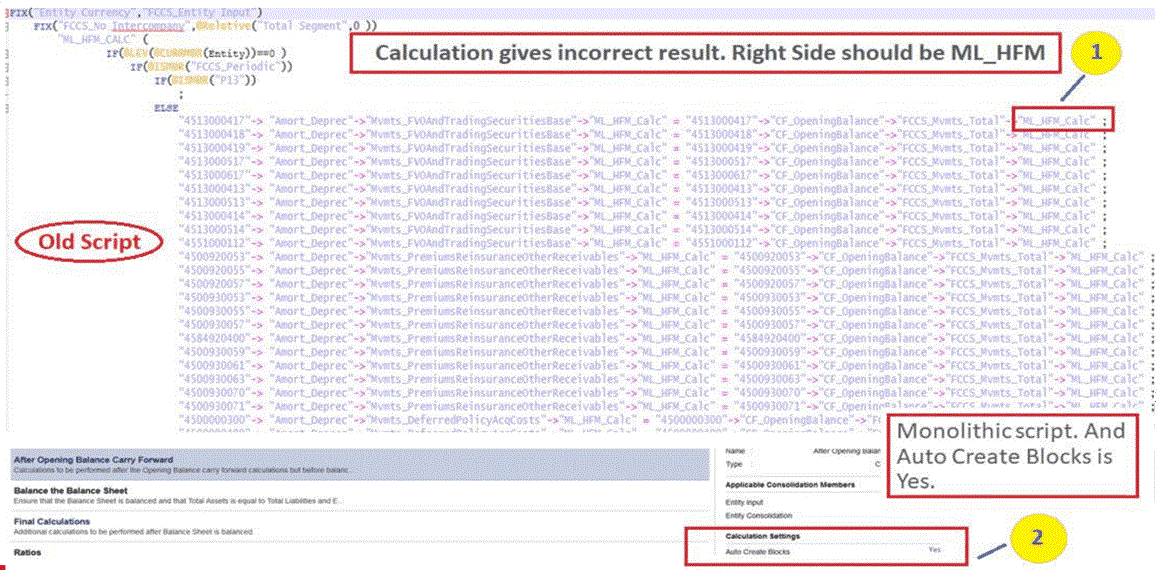

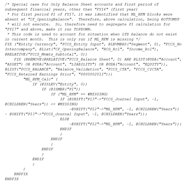

실제, FY16, P12, ML_HFM에 데이터가 있습니다. Oracle Hyperion Financial Management에서 데이터를 추출하고 있으며 실제, FY16, P1, ML_HFM에 로드되지 않았습니다. 이전 연도의 P12 기간에서 데이터를 검색해야 하며, 당기 역분개 항목을 실제, FY17, P1, ML_HFM_Calc에 반영해야 합니다.
계산 스크립트는 다음과 같습니다.
데이터 블록 예제 계산 스크립트
분개가 게시되지 않았습니다(P13의 "FCCS_Journal 입력"). 이 코드는 "ML_HFM_Calc"를 희소 멤버 앵커로 사용하여 다음 경로를 사용할 것으로 예상됩니다.
@SHIFT("P12"->"ML_HFM", -1, @CHILDREN("Years"));
그러나 이 코드는 #MISSING을 반환합니다.
해결 방법 1:
데이터 블록 해결 방법 1
해결 방법 2:
데이터 블록 해결 방법 2

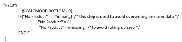

ClearEmptyBlocks 규칙 가이드라인
ClearEmptyBlocks 비즈니스 규칙은 빈 데이터 블록의 연결 큐브를 검색하는 데 도움이 됩니다. 빈 데이터 블록은 다음 작업의 일부로 생성될 수 있습니다.
  • 빈 블록을 생성하는 주문형 규칙 실행. 예를 들어 @CREATEBLOCK 함수를 사용하면 생성된 빈 데이터 블록이 사용되지 않을 수 있습니다.
  • @CALCMODE(BOTTOM UP) 대신 희소 앵커를 사용하여 #MISSING 지정에서 TOPDOWN 계산으로 인한 블록 누출이 있을 수 있는 삽입 지점 코드(예: FCCS_20)
  • Financial Consolidation and Close 시스템 계산

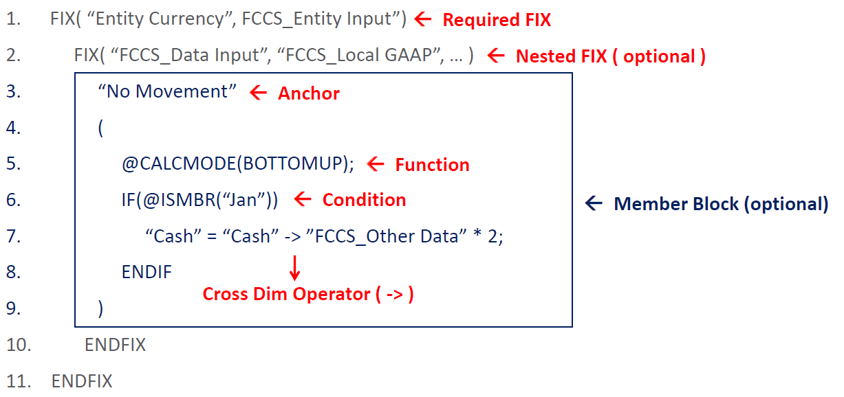

기본 스크립트 형식
다음 그림은 샘플 계산 스크립트 형식을 보여 줍니다.
계산 스크립트 형식

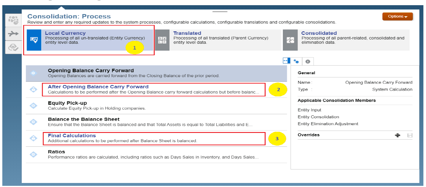

구성 가능한 계산 작성
다음 그림은 [연결 프로세스 현지 통화] 탭에서 구성 가능한 계산 규칙을 보여 줍니다.
구성 계산 화면 예제 1
다음 그림은 [연결 프로세스 현지 통화] 탭에서 해당하는 구성 가능한 계산 규칙을 보여 줍니다.
구성 계산 예 2

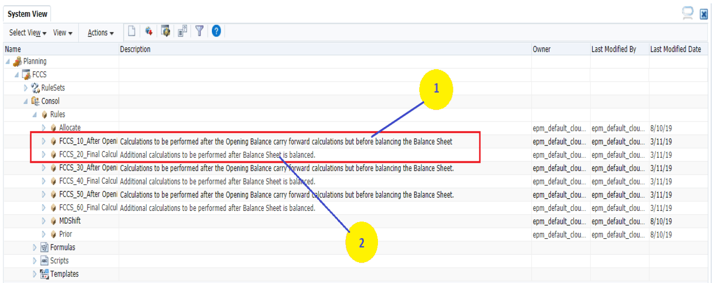

삽입 지점이라고도 하는 올바른 구성 가능한 계산 규칙 템플리트에서 구성 가능한 계산을 작성하려면 통화 및 연결 조합을 이해하는 것이 중요합니다.
예를 들어 FCCS_30_After Opening Balance Carry Forward_Translated는 FCCS 기본 변환 및 FX 계산이 이미 FCCS_30에서 특별한 주의가 필요한 데이터를 처리한 경우에만 사용해야 합니다.

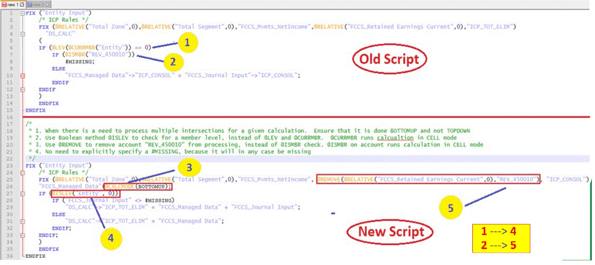

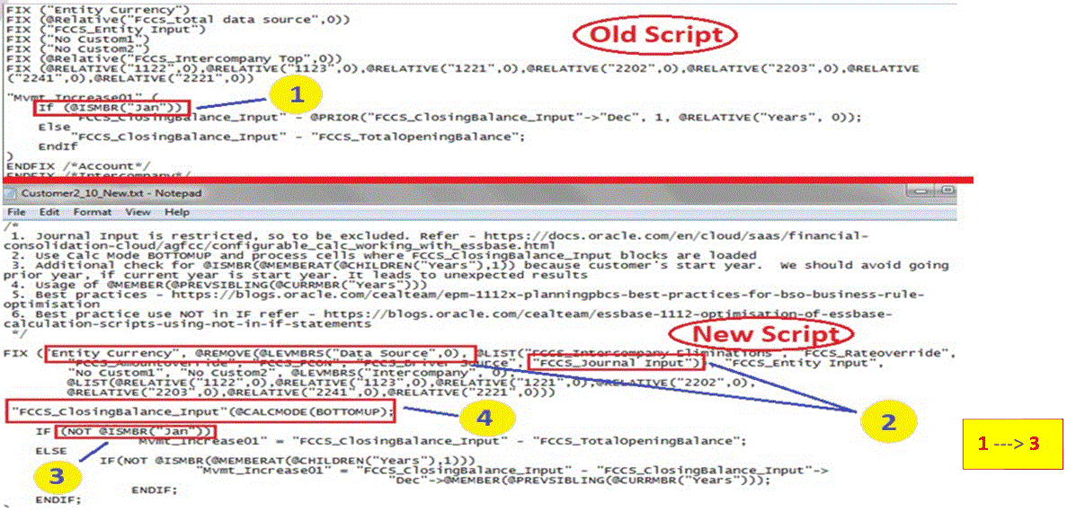

고객 A 사용 사례

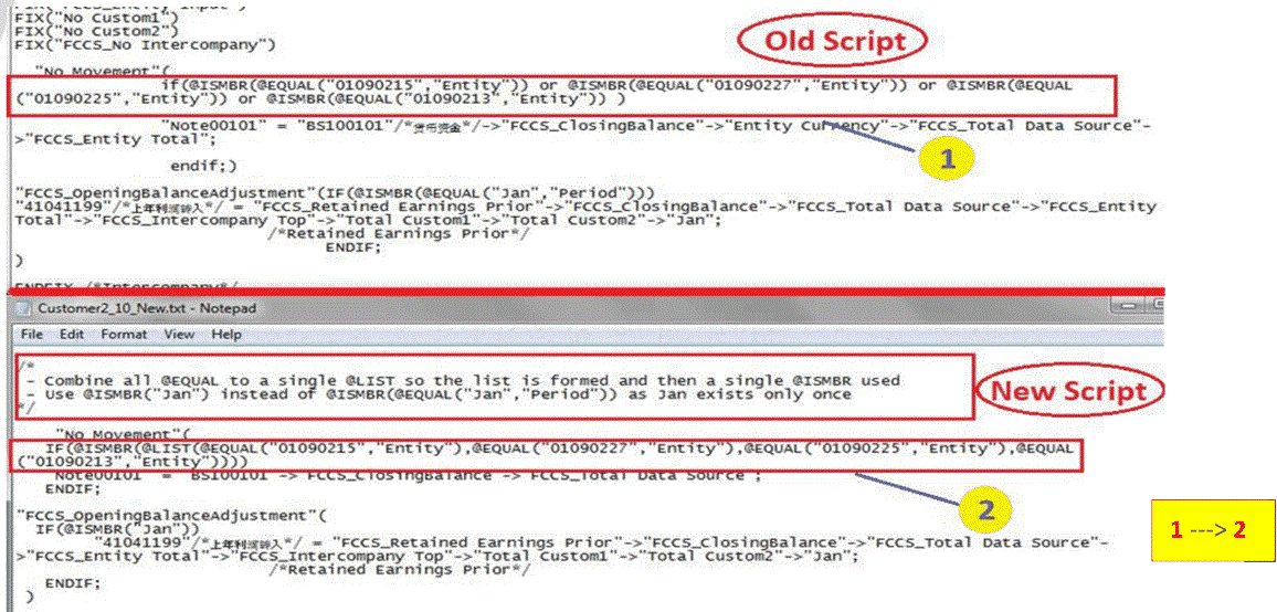

  • 분개 조정을 기반으로 손익계산서 계정의 FDMEE에서 로드된 관리형 데이터를 계산된 다른 데이터 소스 멤버로 재분류합니다.
  • 성능이 느림: 1년 동안 180분
고객 A - 스크립트 예제
고객 A 사용 사례
고객 A - 스크립트 개선
  • 계정 밀집 차원에서 @ISMBR 검사를 사용하는 대신, @REMOVE를 사용하여 계정을 제거합니다
  • BottomUp 처리
  • @LEV 및 @CURRMEMBER 대신, 부울 @ISLEV를 사용합니다
  • 성능이 90% 향상됨

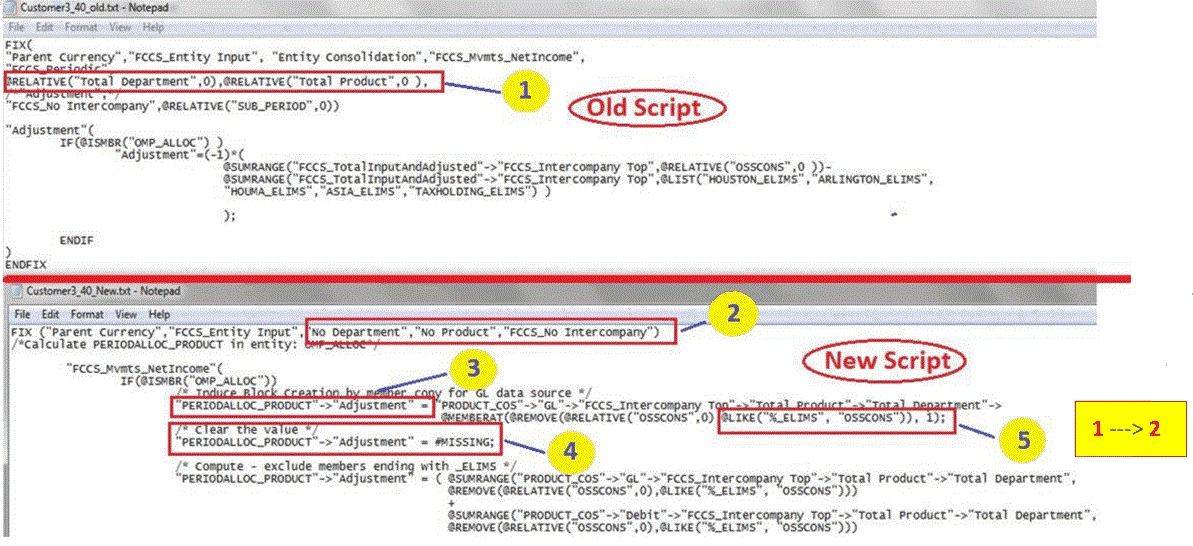

고객 B 사용 사례
  • 목표 - 일부 소스 엔티티에서 타겟 엔티티로 데이터 이동
  • 데이터가 계산되지 않음
  • 성능이 느림 - 3.5시간
고객 B - 스크립트 예제
고객 B 사용 사례
고객 B - 스크립트 개선
  • 복사를 사용하여 타겟 블록 생성
  • 계산은 그대로 TopDown 상태 유지
  • 계산은 하나의 타겟 사용자정의 차원 멤버에서만 수행
  • @LIKE를 사용하여 스크립트를 일반화합니다
  • 3.5시간에서 몇 분으로 시간이 단축됨

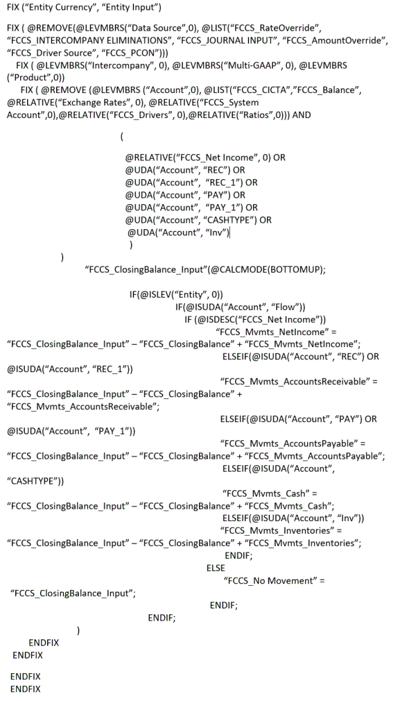

고객 C 사용 사례
  • 사용자 인터페이스를 통해 입력된 FCCS_Closing_Balance_Input을 기반으로 이동 재분류
  • 성능이 느림 - 15분
고객 C 사용 사례
고객 C - 스크립트 예제 계속
고객 C 사용 사례 계속
고객 C - 스크립트 개선
  • FIX에서 제한된 멤버를 제거합니다
  • BottomUp 처리
  • 에지 사례를 확인합니다
  • 일반 사례를 먼저 확인합니다.
  • 성능이 40% 향상됨
고객 D 사용 사례

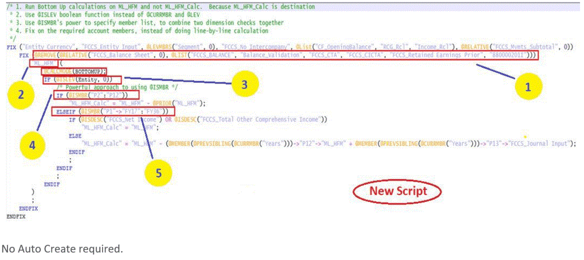

  • Hyperion Financial Management, 데이터 소스 ML_HFM에서 가져온 데이터를 재분류하고 ML_HFM_Calc 데이터 소스 멤버에 저장
  • 성능이 느림 - 단일 기간 동안 24시간
  • 블록이 예상대로 생성되지 않았으므로 데이터가 결합되지 않음
고객 D - 스크립트 예제
고객 D 사용 사례
고객 D 사용 사례 계속
고객 D - 스크립트 개선
  • BottomUp 처리
  • 성능이 90% 향상됨

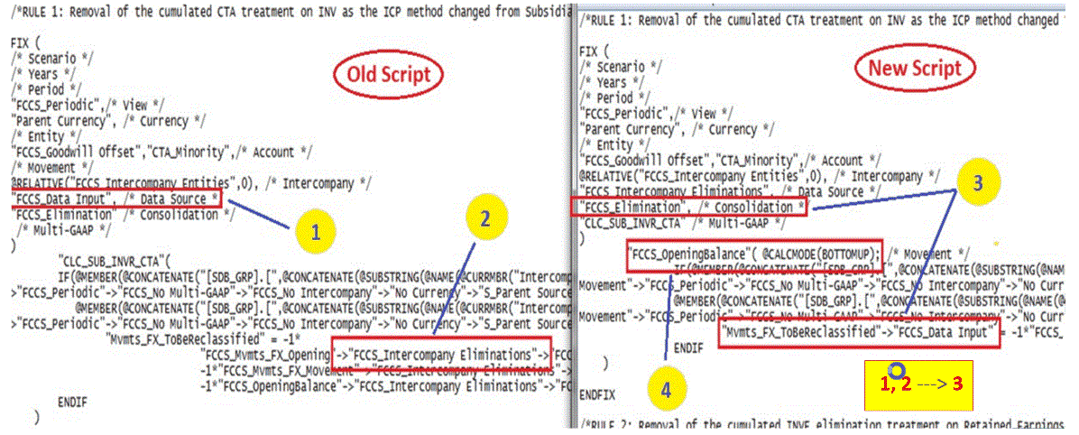

고객 E 사용 사례
  • 현재 기간의 연결 방법이 변경되어, 이전 기간의 모든 누적 CTA와 제거 처리를 제거하려고 함
  • 성능이 느림 - 90분
고객 E 사용 사례
고객 E - 스크립트 개선

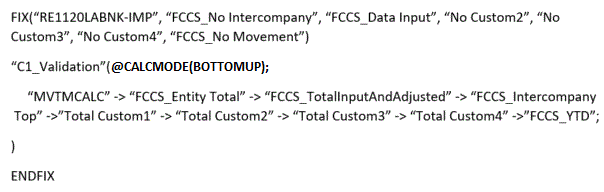

  • FCCS_Intercompany_Eliminations에 쓰기와 관련된 검증 오류를 방지하려면 타겟에서 Data_Input 사용
  • 마감 잔액 입력이 있는 이동 ICP 멤버에서 BottomUp 사용
  • 시간이 90분에서 11분으로 단축됨

  • BottomUp 처리
  • @LEV 및 @CURRMBR 대신, 부울 @ISLEV를 사용합니다
  • 앵커 접근법이 효과가 없는 경우, 복사를 사용하여 타겟 블록을 생성합니다
  • 자동 블록 생성 방지
  • 에지 사례를 확인합니다
  • 일반 사례를 먼저 확인합니다.

제한된 멤버에 작성
이 예에서는 "FCCS_Intercompany Eliminations" > "FCCS_Eliminations" > "Mvmts_NewBusiness"를 "Data Input" > "FCCS_Eliminations" > "Mvmts Reclass"로 재분류한다고 가정하겠습니다.
"FCCS_Intercompany Eliminations"는 데이터 소스 차원의 제한된 멤버이므로 이 멤버에서 FIX를 사용하려고 하면 시스템에서 오류를 반환합니다.
시스템에서 하향식 처리를 사용하도록 강제 적용하는 다음 명령문을 작성할 수 있습니다.
예: 하향식 처리를 사용한 제한된 멤버 작업
FIX("Data Input", … )
        "FCCS_Elimination" (
                 "Mvmts_Reclass" = -1 * "FCCS_Intercompany Eliminations"->"Mvmts_NewBusiness" ;
ENDFIX
예: 상향식 처리를 사용하여 명령문 재작성
FIX("FCCS_IntercomanyEliminations", "Mvmts_NewBusiness", … )
        "FCCS_Elimination" ( @CALCMODE(BOTTOMUP);
                 "Mvmts_Reclass"->"Data Input" = -1 * "Mvmts_NewBusiness" ;
ENDFIX
이 예에서는 "FCCS_Intercompany Eliminations"에 FIX가 있으나 멤버 블록의 "Data Input"으로 대체하며 시스템에서 검증 중 오류를 반환하지 않습니다.
마감 잔액 입력에 데이터를 입력하고 UDA에 따라 이동 계산
아래 예에서는 마감 잔액 입력을 특정 이동 멤버로 이동한다고 가정하겠습니다. 다음 요구사항을 사용하여 사용자정의 계산을 작성할 수 있습니다.
  • 상향식 처리를 위해 희소 차원 멤버 조합에 FIX를 사용해야 합니다. 상향식 처리는 블록과 관련이 있으며 희소 차원은 블록을 정의해야 합니다.
  • UDA(사용자 정의 속성) 계정에서 FIX와 함께 UDA가 가장 잘 처리되어 동일한 계산을 수행해야 합니다.
  • 아래 예에서는 지정된 모든 UDA가 ASSET/LIABILITY/EQUITY 계정 유형에 정의되어 있다고 가정해야 합니다.
  • FCCS_Net Income에 상대적인 레벨 0 계정 차원 멤버에 FIX를 사용해야 합니다.
  • 성능을 높이기 위해 @LEV를 사용하여 멤버 레벨을 계산하는 대신에 부울 함수를 사용해야 합니다.
  • 부울 함수 @ISDESC를 사용하여 멤버가 항상 리프 멤버인지 확인해야 합니다.
예: 마감 잔액 입력에 데이터를 입력하고 UDA에 따라 이동 계산
UDA를 사용하는 마감 잔액 입력에 대한 구성 가능 계산 예
IF 조건을 사용하는 가장 좋은 방법
다음은 IF를 사용하여 조건문을 작성하는 경우의 일반적인 예입니다. 이 예에서는 1월에 특정 프로세스를 수행하고 다른 월에는 다른 작업을 수행하려고 합니다. 계산이 아래와 같이 작성되면 시스템이 1월이 아닌 모든 기간에 대해 12번 확인을 수행합니다. 시스템은 항상 1월을 먼저 확인한 후 ELSE 절로 진행하기 때문입니다.
예: IF 문
FIX ("Entity Currency", "FCCS_Entity Input" … )
        "Mvmt_Increase01" ( @CALCMODE(BOTTOMUP);
                IF(@ISMBR("Jan"))
                                "FCCS_ClosingBalance_Input" - @PRIOR("FCCS_ClosingBalance_Input"->                   "Dec", 1, @RELATIVE("Years", 0));
                ELSE
                                "FCCS_ClosingBalance_Input" - "FCCS_TotalOpeningBalance";
                ENDIF
ENDFIX
예: NOT IF를 사용하여 다시 작성
IF 절을 사용하여 12개 기간 중 11개 기간이 실행된 후 조건 분기를 벗어나도록 IF 문을 재작성할 수 있습니다. 1월만 ELSE 절에서 한 번 실행됩니다.
FIX ("Entity Currency", "FCCS_Entity Input", …)
        "FCCS_ClosingBalance_Input"(@CALCMODE(BOTTOMUP);
        IF (NOT @ISMBR("Jan"))
                "Mvmt_Increase01" = "FCCS_ClosingBalance_Input" - "FCCS_TotalOpeningBalance";
        ELSE
                IF(NOT @ISMBR(@MEMBERAT(@CHILDREN("Years"),1)))
              "Mvmt_Increase01" = "FCCS_ClosingBalance_Input" - "FCCS_ClosingBalance_Input"->"Dec"->            @MEMBER(@PREVSIBLING(@CURRMBR("Years")));
                  ENDIF;
         ENDIF;
ENDFIX

상향식 처리를 사용하여 FCCS_10 Member Blocks 계산
  1. @CALCMODE(BOTTOMUP)를 사용하여 멤버 블록 계산을 조합합니다.
  2. FIX 멤버가 여러 계산에서 동일한 경우 여러 FIX...ENDFIX의 계산을 단일 FIX...ENDFIX로 조합합니다.
    단일 계산인 경우 FIX 내에서 FIX를 사용하지 마십시오.

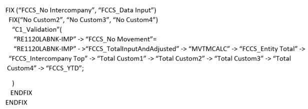

다음 예에서는 하향식 처리를 사용하여 계산을 실행한 후 오른쪽 쿼리 처리를 향상시키기 위해 상향식 처리를 사용하는 수정된 예를 보여줍니다.
예: 하향식 처리를 사용하여 FCCS_20 C1_Validation 실행
구성 가능 계산 예 C1 하향식
예: 상향식 처리를 사용하여 FCCS_20 C1_Validation 실행
구성 가능 계산 예 C1 상향식
