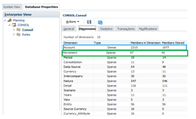

차원 순서: 이동 차원이 차원 순서의 첫번째 희소 차원이며, 비트맵 차원이라고도 합니다.

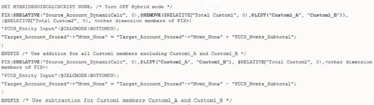

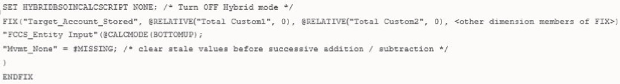

연속 더하기 기법
"Target_Account_Stored" -> "Mvmt_None" = "FCCS_Mvmts_Subtotal" -> "Source_Account_DynamicCalc" -> "Total Custom1" -> "Total Custom2";
이 예에서는 오른쪽의 동적 계산 결과를 저장된 밀집 멤버에 저장하려 합니다. 이 계산은 SET HYBRIDBSOINCALCSCRIPT FULL로 실행되는 경우 수행되지 않습니다. 이 경우 더하기로 설정된 사용자정의 차원 레벨 0 멤버의 연결 연산자를 기반으로 연속 더하기라는 기법을 사용할 수 있습니다. 계정 차원이 희소이므로 동적 계산 소스 계정의 레벨 0 멤버에서 FIX를 수행합니다. 또한 하이브리드 모드를 꺼야 합니다.
1. SET HYBRIDBSOINCALCSCRIPT NONE; /* Turn OFF Hybrid mode */ 2. FIX( @RELATIVE( "Total Custom1", 0 ), @RELATIVE( "Total Custom2", 0 ), <other dimension members of FIX> ) 3. "FCCS_Mvmts_Subtotal" ( @CALCMODE( BOTTOMUP ); 4. "Target_Account_Stored" -> "Mvmt_None" = "Target_Account_Stored" -> "Mvmt_None" + "Source_Account_DynamicCalc"; 5. ) 6. ENDFIX
몇 개의 레벨 0 Custom1 멤버가 다음과 같이 연결 연산자를 설정하는 경우를 고려하십시오. Custom1_A 및 Custom1_B 멤버는 연결 연산자가 빼기로 설정되어 있습니다.
이 기법을 사용할 때 고려해야 할 중요한 사항: 비즈니스 규칙이 여러 번 실행되는 경우 타겟 계정에 누적 값이 있을 가능성이 높습니다. 결과적으로 숫자가 잘못됩니다. 따라서 스크립트가 한 번 이상 실행되었으므로 BOTTOMUP 프로세스에서 타겟 값을 #Missing으로 초기화해 보십시오.

이동 멤버 "FCCS_Mvmts_NetIncome"이 앵커로 사용됩니다. 이동 차원은 비트맵 차원으로 간주됩니다. 계정 조밀 차원 다음에 오는 첫번째 희소 차원입니다. 가능한 한, 단일 이동 차원 멤버와 관련된 계산에서는 이동 멤버를 멤버 블록(앵커라고 함)으로 사용해야 합니다.

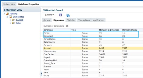

계정이 희소 차원과 기간 및 이동이 밀집 차원인 확장된 차원 애플리케이션
이 섹션에서는 계정이 희소 차원을 사용하는 확장된 차원 애플리케이션의 스크립팅 기술을 대략적으로 설명합니다. 애플리케이션을 생성하거나 기존 애플리케이션을 기간 및 이동이 밀집 차원 및 계정이 희소 차원인 애플리케이션으로 변환할 때 다음 사항을 염두에 두십시오.
기간 및 이동이 밀집 차원입니다.
계정 차원이 희소입니다.
초기 설정 상위 이동 차원 멤버가 동적 계산입니다.
내부거래 차원의 상위 멤버는 동적 계산입니다.
모든 사용자정의 차원 상위 멤버는 동적 계산이어야 합니다.
최소 상위 레벨 블록 개수를 사용하고 스프레드시트 작업 중에 동적 합산을 얻으려고 합니다.
기존 계산에서 상위 멤버가 사용되는 경우에는 기존 계산을 재작성해야 한다는 점과 별도로, 사용자정의 계산을 작성하는 동안 사항 2와 3이 중요한 역할을 합니다.

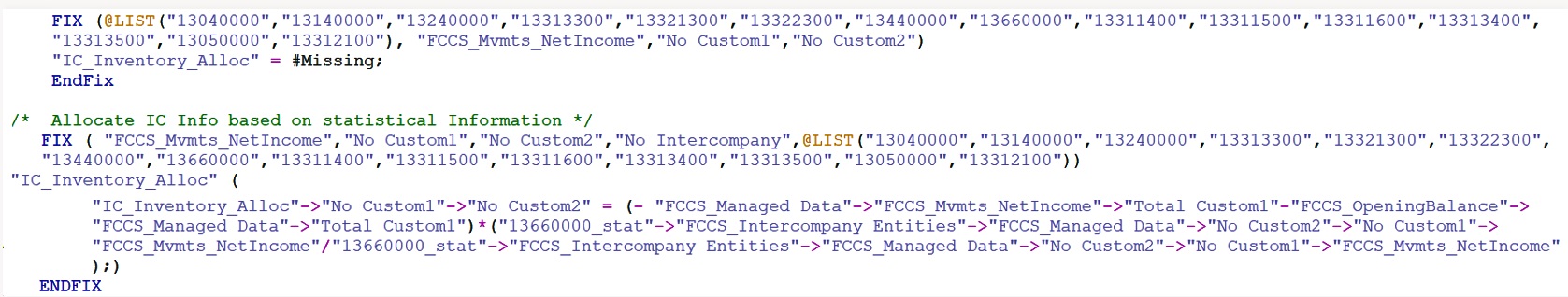

FCCS_Managed Data의 소스 데이터를 기반으로 데이터 소스 멤버 IC_Inventory_Alloc의 계산
최적화 전
고객 A - 원본 계산 스크립트
a. TOPDOWN 실행
b. 오른쪽의 동적 계산 최상위 멤버를 사용하므로 데이터 검색이 느려짐
c. 계산에서 동일한 교집합을 사용하여 불필요하게 곱하고 나눕니다.

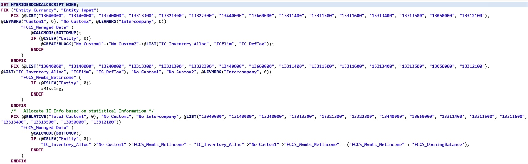

고객 A 사용 사례 - 수정된 계산 스크립트
수정된 계산 스크립트에서는 연속 더하기 기법과 BOTTOMUP 처리를 사용합니다.
a. BSO 모드에서 계산 실행 - SET HYBRIDBSOINCALCSCRIPT NONE
b. @CREATEBLOCK은 소스 FCCS_Managed Data 블록, BOTTOMUP을 기반으로 타겟 IC_Inventory_Alloc 블록을 생성하는 데 사용됩니다.
c. 동적 계산 최상위 멤버 대신 오른쪽에 있는 저장된 멤버가 사용됩니다.

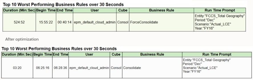

고객 B 사용 사례

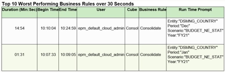

계정이 희소 모델로 마이그레이션한 후 이 잉여 계정 계산을 다시 작성해야 합니다. 이동 차원에서 초기 설정된 상위 멤버의 데이터 스토리지 등록정보는 동적 계산입니다. 이로 인해 연결 시기가 손상되었기 때문에 몇 가지 문제가 발생했습니다. 마이그레이션 후 계산을 정지해야 했습니다.
모범 사례를 채택한 후 전체 연도 시간:

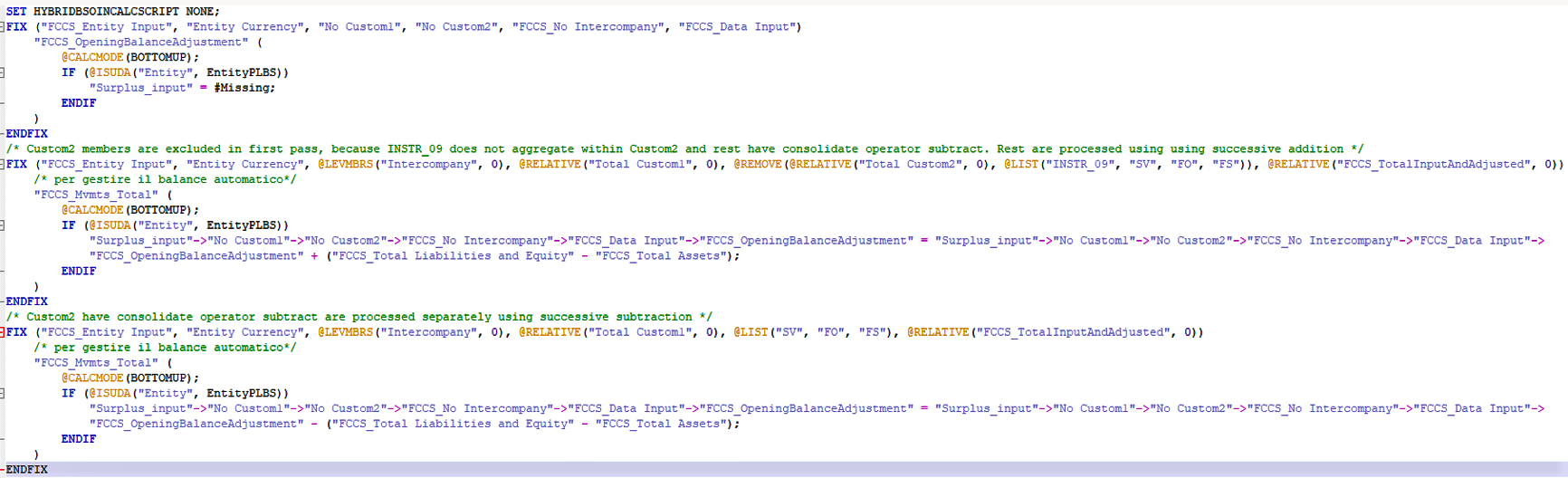

고객 B 사용 사례 - 원본 계산
원본 FCCS_20 계산에서 다음을 수행합니다.

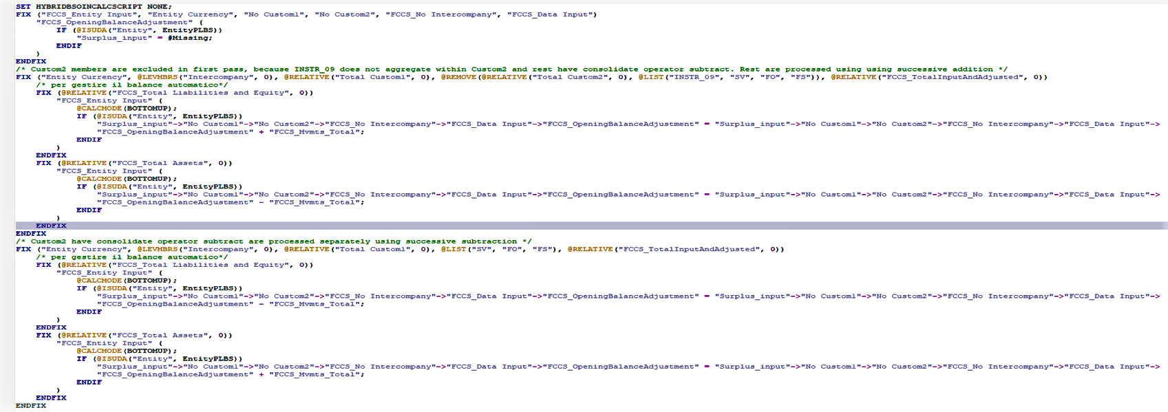

a. 이동 차원 멤버가 앵커로 사용되었습니다. 이동 멤버 "FCCS_Mvmts_Total"은 동적 계산이며 앵커로 사용할 수 없습니다.
b. 계정 차원은 희소이므로 오른쪽에 있는 최상위 멤버 "FCCS_Total Liabilities and Equity" 및 "FCCS_Total Assets" 때문에 계산 시간이 느려집니다.
고객 B 사용 사례 - 수정된 계산
이 예에서는 수정된 FCCS_20 계산을 보여 줍니다.
a. 연결 멤버가 앵커로 사용됩니다.
b. 연속 더하기 기법은 "FCCS_Total Liabilities and Equity" 및 "FCCS_Total Assets"의 레벨 0 멤버에서 FIX와 함께 사용되며, 먼저 모든 부채와 자본을 더한 후 모든 자산을 뺍니다.
