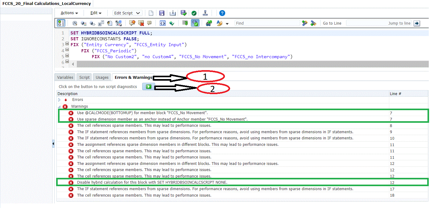

검증 프로세스의 일부로 Essbase 계산 스크립트를 사용하는 구성 가능 계산(삽입 규칙) 또는 주문형 규칙을 생성 및 검증하는 경우 Financial Consolidation and Close에서는 규칙을 실행할 때 성능 저하를 일으킬 수 있는 이슈에 대한 경고를 제공합니다. 이러한 경고를 보려면 Calculation Manager에서 오류 및 경고 탭을 선택하고 녹색 버튼을 눌러 스크립트 진단을 실행합니다.
다음 스크린샷에서 녹색으로 강조 표시된 셀은 Financial Consolidation and Close의 경고입니다. 표시된 다른 경고는 Calculation Manager의 경고입니다.
Calc Manager의 규칙 검증
주:
Financial Consolidation and Close 규칙 검증 경고는 권장 사항 모듈에도 표시됩니다. 애플리케이션 권장사항 보기를 참조하십시오.
경고 메시지는 스크립트의 행 번호를 기준으로 정렬되고 표시됩니다.
Calculation Manager에서 규칙 검증 경고를 보려면 다음을 수행합니다.
  1. Calculation Manager를 열고 오류 및 경고 탭을 선택합니다.
  2. 실행 아이콘을 눌러 경고를 표시합니다.

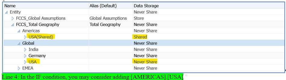

IF 조건에서 누락된 공유 엔티티 멤버 참조에 대한 Calc Manager 스크립트 검증
구성 가능 계산(삽입 규칙) 또는 주문형 규칙의 IF 조건에서 공유 엔티티를 정의하는 경우 조건을 모두에 적용하려면 기본 엔티티와 해당 공유 멤버 전체를 모두 포함해야 합니다.
조건에 기본 엔티티만 추가되면 사용자가 지정하지 않는 한 공유 멤버가 자동으로 포함되지 않습니다.
다음 조건에 대한 경고가 표시됩니다.
  • IF 조건은 @ISMBR 함수를 사용하여 특정 엔티티 멤버를 검사합니다.
  • 조건에 사용된 멤버는 엔티티 차원에 속하며 공유 인스턴스를 가지고 있습니다.
  • IF 블록은 표현식에 FCCS_Parent Input 멤버를 포함하지 않아야 합니다.
  • 일부 공유 멤버는 기본 엔티티와 함께 포함되지 않습니다.
이 검사는 논리가 기본 엔티티에만 적용되지만 실수로 공유 항목을 건너뛰는 예기치 않은 동작을 방지하는 데 도움이 됩니다.
기본 또는 특정 공유 멤버에만 규칙을 적용하려는 경우 이 경고를 무시해도 됩니다. 그렇지 않은 경우 필요한 모든 멤버를 포함하도록 IF 조건을 업데이트합니다.
SET HYBRIDBSOINCALCSCRIPT FULL;
Fix ("FCCS_No Data Source", "FCCS_No Movement","FCCS_Local GAAP","FCCS_No Intercompany","FCCS_Periodic",)
 "Cash" (
    IF(@ISMBR("[Global].[USA]"))
     "Cash" = "FCCS_Mvmts_Total"->"FCCS_Managed Data"->"FCCS_Intercompany Top"->"FCCS_Entity Total";
       ENDIF
                           ENDFIX
위 스크립트의 경우 이 예제에 표시된 것처럼 USA는 두 위치에서 공유되지만 글로벌에 대해서만 언급되므로 누락된 공유 엔티티를 추가하도록 경고가 표시됩니다.
공유 엔티티에 대한 계산 스크립트 경고
주:
공유 엔티티 경고 사용 사례의 경우 Financial Consolidation and Close는 출력이 너무 많아지지 않게 방지하고 메시지를 간결하게 유지하기 위해 엔티티당 10개의 공유 엔티티만 표시하도록 값을 제한합니다.
