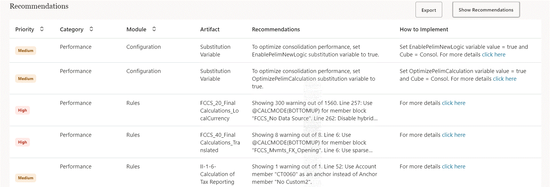

애플리케이션 권장사항 보기
애플리케이션 구현 방법에 대한 세부정보를 포함하여 애플리케이션 최적화에 대한 애플리케이션 권장사항을 검토할 수 있습니다.
서비스 관리자인 경우 구성 태스크 실행 또는 대체 변수 사용과 같은 애플리케이션 최적화 방법에 대한 권장 사항을 볼 수 있습니다. 권장사항 목록에는 우선순위, 범주, 아티팩트, 유형, 권장사항 세부정보, 해결 방법에 대한 지침, 상태, 생성 날짜 및 시간, 의견, 작업이 포함됩니다.

  • 재스캔 — 데이터베이스를 최신 권장사항으로 업데이트하도록 백그라운드에서 실행되는 작업을 생성합니다. 작업 콘솔에서 재스캔 작업 상태를 보고 새로고침을 눌러 권장 사항 페이지의 목록을 새로고칠 수 있습니다. 이 페이지에는 재스캔 프로세스가 실행된 최신 날짜 및 시간을 보여 주는 타임스탬프도 포함되어 있습니다.
애플리케이션 권장사항으로 작업하려면 다음을 수행합니다.
  1. 홈 페이지에서 권장사항을 누릅니다.
  2. 데이터베이스를 최신 권장사항으로 업데이트하려면 작업 더 보기 줄임표 버튼(작업 줄임표 버튼)을 누르고 재스캔을 누릅니다.
    재스캔이 작업으로 실행되며 데이터의 크기에 따라 시간이 걸릴 수 있습니다. 작업 콘솔에서 상태를 볼 수 있습니다.
  3. 새로고침을 눌러 권장사항 목록을 새로고침하고 최근 스캔일 날짜 및 시간을 업데이트합니다.

메타데이터 이슈에 대한 권장사항
권장사항 페이지에는 애플리케이션 메타데이터를 동기화해야 하는 경우 수행할 권장사항과 작업이 포함되어 있습니다. 큐브 이름, 차원, 멤버 이름, 이슈에 대한 메타데이터 세부정보가 포함되어 있습니다(예: 데이터베이스에 1차 하위 수 불일치가 있음을 나타내는 1차 하위 수). 메타데이터 검증 옵션이 선택된 데이터베이스 새로고침 수행과 같은 권장사항 구현 방법에 대한 지침도 포함되어 있습니다.
Calculation Manager 규칙 검증 경고
Financial Consolidation and Close 구성 가능 계산 또는 주문형 규칙에서 가능한 성능 이슈를 확인할 수 있는 Calculation Manager 규칙 검증기를 사용할 수 있습니다. 검증기에서는 검토하고 구현할 수 있는 권장 사항 모듈의 경고 및 제안을 제공합니다.
배포된 규칙에 대해서만 경고가 표시됩니다. 규칙마다 최대 300개의 경고가 표시됩니다.
익스포트를 눌러 권장 사항을 모두 다운로드할 수 있습니다.
권장 사항 목록에서 우선순위 상태는 구성 가능 계산(삽입 규칙)의 경우 높음이며 주문형 규칙의 경우 보통입니다. Calculation Manager에서 규칙 검증 경고를 보고 해결하려면 계산 스크립트 검증 경고 해결을 참조하십시오.
규칙 검증 권장 사항
