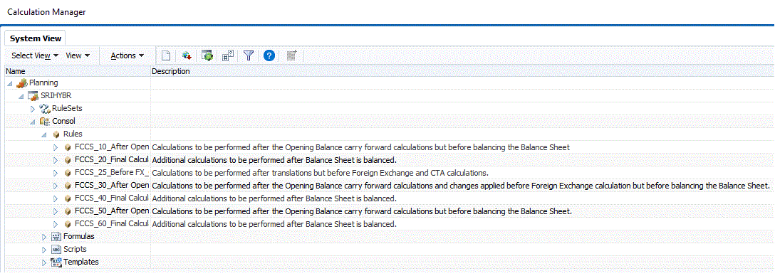

  6. 시스템은 브라우저의 별도의 탭에서 Calculation Manager를 엽니다. "계획" 폴더를 확장하여 "FCCS 연결 규칙" 폴더 규칙으로 이동합니다. 이러한 규칙은 편집할 수 있습니다.
  7. 삽입 지점에 해당하는 규칙으로 드릴다운합니다.
    예를 들어 Calculation Manager 규칙 FCCS_10_After Opening Balance Carry Forward_LocalCurrency는
    기초 잔액 차기 이월 후 삽입 지점에 해당합니다.
    규칙 및 해당 삽입 지점 목록은 구성 가능 계산 규칙을 참조하십시오.
