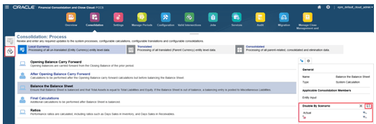

구성 가능 계산 규칙
구성 가능 계산 규칙은 연결 프로세스 페이지에서 관리합니다.
샘플 연결 프로세스 페이지
여러 통화 애플리케이션
여러 통화 애플리케이션이 있으면 연결 프로세스 페이지에 [현지 통화], [환산됨], [연결]이라는 세 개의 탭이 표시됩니다.
탭에는 Financial Consolidation and Close에서 따르는 연결 플로우가 설명되어 있습니다. 먼저 현지 통화로 기준 레벨 멤버에 대한 계산을 수행한 다음, 상위 통화로 환산을 수행하고, 마지막으로 연결을 수행합니다.
단일 통화 애플리케이션
단일 통화 애플리케이션이 있으면 연결 프로세스 페이지에 [현지 통화]와 [연결]이라는 두 개의 탭이 표시됩니다.
계산 행
연결 프로세스 페이지의 각 탭에는 수행되는 계산 플로우가 순서대로 설명된 여러 행이 표시됩니다. 각 행은 다음 아이콘 중 하나로 표시됩니다.
  • 시스템 규칙 아이콘— 시스템. 이 계산이 Financial Consolidation and Close에 의해 수행됨을 나타냅니다.
  • 사용자 아이콘— 사용자 정의 규칙의 삽입 지점. Calculation Manager에서 계산을 삽입할 수 있는 프로세스의 지점을 나타냅니다.
목록의 규칙 중 하나를 선택하면 시스템에서 규칙 이름, 규칙 처리 대상 연결 멤버, 대체 지정(해당하는 경우) 등의 정보가 포함된 등록정보 패널을 오른쪽에 표시합니다.
사용자 정의 계산을 삽입할 수 있는 행을 누르면 브라우저에 있는 별도의 탭에 Calculation Manager가 열립니다.
