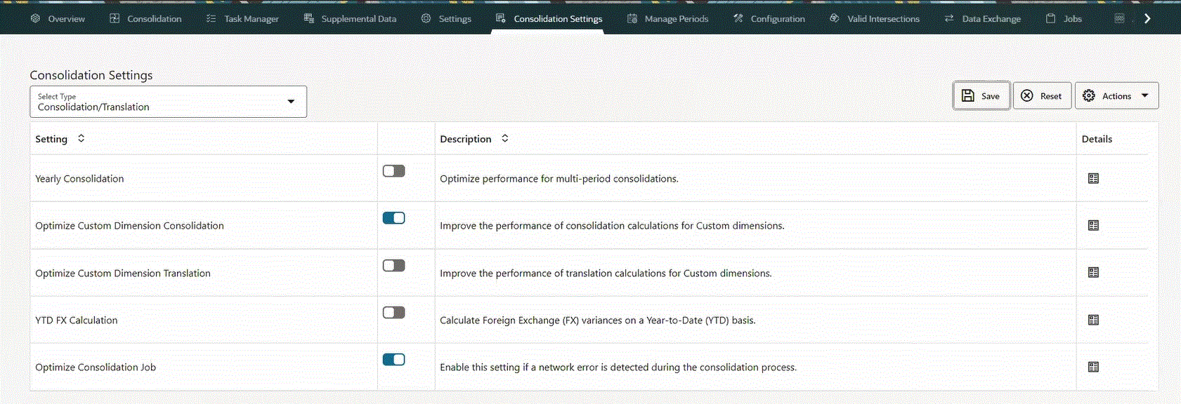

연결 설정 페이지
연결 설정 페이지에는 레이블, 사용 또는 사용 안함으로 설정하는 슬라이더, 짧은 설명, 자세한 설명을 보기 위한 세부정보 옵션이 포함된 설정 목록이 표시됩니다. 목록을 알파벳순으로 정렬하고 설정 유형을 기준으로 목록을 필터링할 수 있습니다.
연결 설정을 관리하려면:
  1. 홈 페이지에서 애플리케이션, 연결 설정을 차례로 누릅니다.
  2. 설정 유형 드롭다운에서 수정할 설정 유형을 선택합니다(예: 연결/환산, 데이터 로드 또는 기타).
  3. 선택사항: 설정에 대한 자세한 설명을 보려면 설정 옆에 있는 세부정보 아이콘을 누릅니다.
  4. 설정을 사용 또는 사용 안함으로 설정하려면 설정 옆에 있는 슬라이더 아이콘(슬라이더 버튼)을 사용합니다.
  5. 설정 선택항목을 저장하려면 저장을 누릅니다. 저장됨 확인 메시지가 표시되면 닫기를 누릅니다.
  6. 선택사항: 선택항목을 재설정하고 저장되지 않은 변경사항을 지우려면 재설정을 누릅니다.
  7. 선택사항: 설정을 기본값으로 복원하려면 작업 메뉴에서 현재 유형 복원 또는 모두 복원을 선택합니다.
