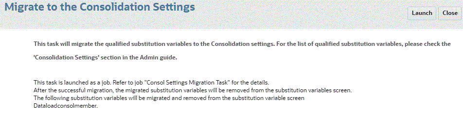

변수 마이그레이션 실행 페이지
대체 변수를 연결 설정으로 마이그레이션하려면:
  1. 홈 페이지에서 애플리케이션 구성 순으로 누릅니다.
  2. 연결 설정으로 마이그레이션을 누릅니다.
    연결 설정으로 마이그레이션 페이지에는 마이그레이션할 수 있는 대체 변수 목록이 표시됩니다.
  3. 실행을 누릅니다.
  4. 경고 메시지에서 확인을 눌러 계속합니다.
    대체 변수를 연결 설정으로 마이그레이션하기 위해 비동기 태스크가 실행됩니다.

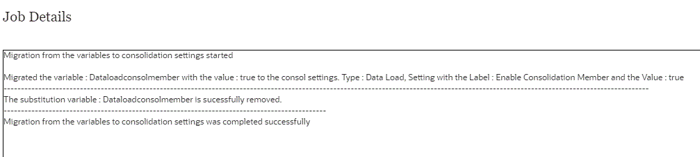

  5. 작업 콘솔에서 태스크 상태를 모니터링할 수 있습니다. 상태를 보려면 애플리케이션, 작업을 차례로 누르고 최근 활동을 검토하여 작업 상태 및 세부정보를 확인합니다.
  6. 연결 설정으로 마이그레이션한 후 사용자 생성 대체 변수가 제거됩니다. 제거된 변수는 연결 설정 마이그레이션 태스크 작업 세부정보 페이지에 로깅됩니다.
변수 마이그레이션 작업 세부정보

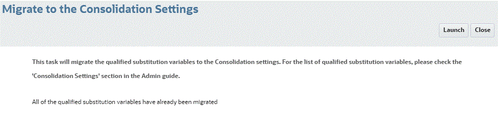

참고: 마이그레이션할 수 있는 대체 변수가 없으면 다음 메시지가 표시됩니다.
변수 마이그레이션 오류 메시지
