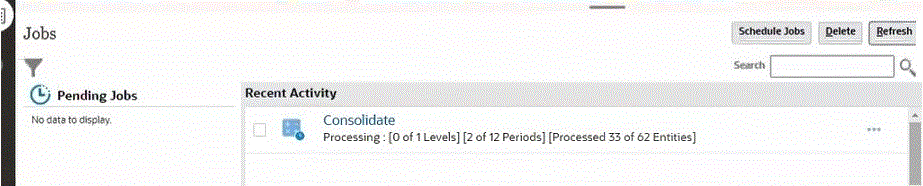

작업 콘솔에서 연결 작업의 실시간 상태를 볼 수 있습니다. 여기에는 처리 중인 레벨에 관한 정보뿐 아니라 연결되어 있는 기간 및 처리 기간 동안 총 엔티티 수를 기준으로 총 처리된 엔티티 수가 표시됩니다.
작업 콘솔에서 화면을 주기적으로 새로 고쳐서 작업이 실행되는 동안 최신 업데이트를 확인해야 합니다.
연결 작업 처리 상태
