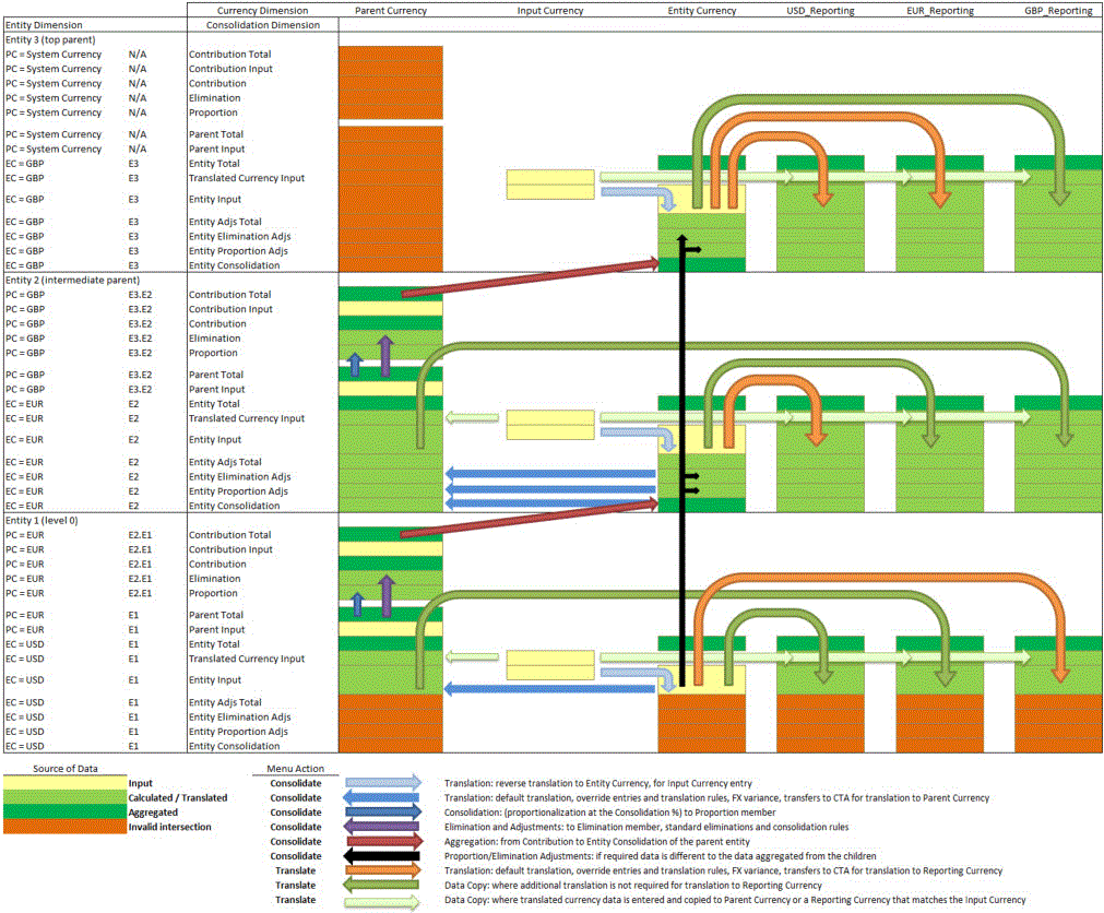

연결 플로우 다이어그램
엔티티 차원 최상위 멤버 동작에 대한 설정은 두 가지가 있습니다.
기본 동작(기본적으로 적용됨): ProportionalizeTopEntityMembers 대체 변수를 사용하지 않거나 이 대체 변수를 False로 설정합니다.
데이터가 상위 통화로 환산되지 않거나 엔티티 차원("총 지역" 및 모든 동위)에 있는 "최상위" 엔티티의 기여금액/기여금액 합계로 연결되지 않습니다. 기본 통화가 정의된 적합한 상위 엔티티가 없고 기여할 적합한 상위 엔티티가 없기 때문입니다(차원의 "엔티티" 멤버는 엔티티가 아닌 차원 레이블로 간주됨). 이러한 최상위 엔티티 멤버의 경우 환산된 통화 입력, 상위 입력 및 기여금액 입력에 대한 데이터 입력도 제한됩니다. 하지만 연결 프로세스를 호출할 때 엔티티 차원 레이블("엔티티")을 선택할 수 있습니다. 그러면 엔티티 차원의 모든 계층을 한 번에 연결할 수 있습니다.
대체 동작: ProportionalizeTopEntityMembers라는 대체 변수를 추가하고 값을 True로 설정합니다.
데이터는 시스템 통화를 적용하여 엔티티 차원에 있는 "최상위" 엔티티의 상위 통화로 환산합니다. 상위 통화 데이터는 기여금액/기여금액 합계로도 연결되지만 그 이상으로는 연결되지 않습니다. 이러한 최상위 엔티티 멤버의 경우 환산된 통화 입력, 상위 입력 및 기여금액 입력에 대한 데이터 입력이 제한됩니다.
ProportionalizeTopEntityMembers 대체 변수는 기간별 향상된 조직이 사용으로 설정된 애플리케이션에는 적용할 수 없습니다.
