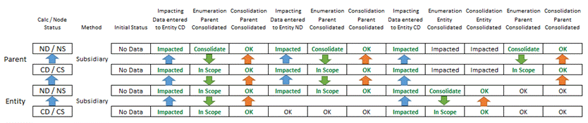

기간별 향상된 조직이 사용으로 설정된 경우 엔티티의 공통 데이터 및 노드 데이터는 연결 중에 동시에 처리될 필요가 없으며 개별 계산 단위입니다. 각각 공통 데이터 및 노드 데이터 결과의 상태를 기록하고 표시하기 위한 두 가지 계산 상태 레코드인 계산 상태 및 노드 상태가 있습니다.
공통 데이터 관련 계산이 먼저 엔티티 연결부터 엔티티 합계까지 상향식으로 처리되고, 일반적으로 이후에 노드 데이터 계산이 상위 입력부터 기여금액 합계까지 상향식으로 처리됩니다.
EOBP가 있는 공통 데이터

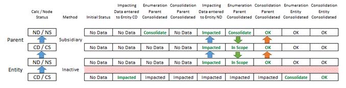

그러나 엔티티에 비활성 연결 메소드가 지정된 경우에는 공통 데이터와 노드 데이터 사이에 중단점이 있습니다.
공통 데이터 중단점
계산 상태가 영향 받음 또는 시스템 변경됨인 비활성 엔티티의 공통 데이터는 비활성 엔티티에서 호출되는 연결 프로세스 범위에 포함되며, 비활성 엔티티의 활성 하위항목에 대한 영향 받음 또는 시스템 변경됨 상태인 공통 및 노드 데이터를 포함합니다.
노드 상태가 영향 받음 또는 시스템 변경됨인 노드 데이터는 비활성 엔티티의 활성 상위 멤버에서 호출되는 연결 범위에 포함됩니다.

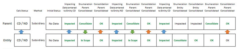

새 데이터가 도입되거나 기존 데이터가 변경되는 경우 다른 데이터 포인트에 영향을 줍니다. 영향 받은 데이터 포인트의 계산 상태는 필요한 경우 현재 상태를 반영하도록 변경됩니다.
새 데이터가 엔티티의 엔티티 입력에 도입되면 엔티티의 계산 상태, 엔티티의 각 인스턴스 및 모든 활성 상위 멤버는 영향 받음 상태로 변경됩니다. 영향 받은 데이터는 새 연결 프로세스가 수행된 후 변경되어야 합니다. 또한 다음 기간의 데이터 포인트도 영향을 받으며 해당 후속 기간의 기초 잔액도 재연결 시 변경되어야 합니다. 다음 기간의 데이터 포인트가 영향을 받으면 해당 변경사항은 영향 받은 엔티티의 활성 상위 멤버에도 영향을 줍니다.
기간별 향상된 조직이 사용으로 설정되지 않은 경우 모든 상위 멤버는 활성으로 간주되며 연결 멤버의 새 데이터 또는 데이터 변경사항은 계산 상태 시스템 계정에 기록됩니다. 연결 차원 멤버인지에 관계없이 엔티티의 모든 데이터에는 공통 상태가 있습니다.
기간별 향상된 조직이 사용으로 설정된 경우 두 가지 계산 상태 계정으로, 공통 데이터를 나타내는 계산 상태 및 노드 데이터를 나타내는 노드 상태가 있습니다. 새 공통 데이터가 도입되고 계산 상태가 영향을 받은 경우 동일 엔티티의 노드 상태도 영향을 받습니다. 이는 변경된 데이터 세트에서 실행되는 비례화 및 기타 연결 규칙도 노드 데이터(최소값으로 비례 데이터)를 변경할 것으로 예상되기 때문입니다. 공통 데이터의 변경사항 또는 노드 데이터 연결 차원 멤버의 신규 또는 변경된 데이터가 엔티티의 노드 상태에 영향을 주는 경우 상위 엔티티의 계산 상태도 영향을 받습니다. 영향 플로우는 엔티티 계층에서 상향식으로 동일 엔티티의 계산 상태부터 노드 상태까지, 이후 상위의 계산 상태, 상위의 노드 상태, 최상위의 계산 상태 등까지 차례로 진행됩니다.
기간별 향상된 조직이 사용으로 설정될 때 엔티티 계층에서 상위 멤버를 통한 종속 계산 상태 계정의 상향식 영향에 대한 예외는 엔티티에 비활성 연결 메소드가 지정된 경우 발생합니다. 데이터 영향의 경우 비활성 메소드 지정은 엔티티의 공통 데이터와 노드 데이터 사이에 중단점을 생성합니다. 이 경우 계산 상태는 영향을 받지만 노드 상태는 영향을 받지 않습니다. 이는 공통 데이터에 따른 노드 데이터의 비례화 및 기타 계산은 비활성 엔티티에 대해 실행되지 않기 때문입니다. 비활성 엔티티의 노드 상태는 노드 데이터 연결 차원 멤버 중 하나의 새 데이터 또는 변경된 데이터에 의해 또는 이전 기간의 동일 POV에 대한 노드 상태의 영향에 의해서만 영향을 받습니다. 초기 설정 비활성 메소드가 아닌 연결 메소드(초기 설정 또는 사용자 생성)가 지정된 모든 엔티티는 활성으로 간주합니다.

연결은 시나리오, 연도, 기간 및 엔티티를 포함하는 POV에서 호출됩니다. 연결이 호출되면 연결 프로세스에 포함될 모든 다른 POV가 열거됩니다.
영향 받음 계산 상태의 엔티티에서 연결이 호출되는 경우 현재 연도의 이전 기간에 있는 영향 받음 POV를 포함하여 영향을 받은 다른 POV만 열거에 포함됩니다. 시스템 변경됨 계산 상태의 POV에서 연결이 호출되는 경우 시스템 변경됨 및 영향 받음 POV는 열거에 포함되고 이전 기간의 시스템 변경됨 POV는 열거에 포함되지 않습니다.
기간별 향상된 조직이 사용으로 설정되지 않은 경우 연결이 호출된 소스인 선택된 POV의 계산 상태부터 시작하여 영향 받음 또는 시스템 변경됨 상태가 있는지 확인됩니다. 해당 상태가 있는 경우 이 POV의 모든 1차 하위에 대한 계산 상태가 확인됩니다. 모든 영향 받음 또는 시스템 변경됨 POV가 열거에 추가됩니다. 이후에 열거에 추가된 각 POV에 동일한 논리가 적용됩니다. 이 하향식 열거는 정상 계산 상태가 발생하거나 프로세스가 레벨 0 엔티티에 도달할 때 종료됩니다.
기간별 향상된 조직이 사용으로 설정된 경우 연결이 호출된 소스인 선택된 POV의 노드 상태부터 시작하여 영향 받음 또는 시스템 변경됨 상태가 있는지 확인됩니다. 해당 상태가 있는 경우 선택된 POV의 계산 상태가 확인된 후 이 POV의 모든 1차 하위에 대한 노드 상태가 확인됩니다. 모든 영향 받음 또는 시스템 변경됨 POV가 열거에 추가됩니다. 이후에 열거에 추가된 POV의 각 1차 하위에 대한 노드 상태 및 계산 상태에 차례로 동일한 논리가 적용됩니다. 이 하향식 열거는 정상 계산 상태가 발생하거나, 비활성 엔티티가 발생하거나, 프로세스가 레벨 0 엔티티에 도달할 때 종료됩니다. 하향식 열거는 비활성 엔티티의 노드 상태에서 종료됩니다.
비활성 엔티티에서 연결이 호출되는 경우 열거 프로세스는 해당 엔티티의 노드 상태 대신에 계산 상태부터 시작됩니다. 따라서 비활성 엔티티의 노드 데이터를 연결하려면 비활성 엔티티의 상위 멤버에서 연결을 호출해야 합니다.

연결을 위해 범위 내 POV가 열거된 후에는 최하위 레벨 엔티티부터 각 엔티티에 대한 연결 프로세스 플로우가 시작됩니다. 이전 기간의 POV가 범위 내에 있는 경우 연결 프로세스는 가장 이른 기간에서 시작되고 연결이 호출된 소스 기간까지 기간별로 진행됩니다. 각 POV가 완료됨에 따라 계산 상태 설정은 정상(계산 상태 및 기간별 향상된 조직의 경우 계산 상태 및 노드 상태)으로 업데이트됩니다.
