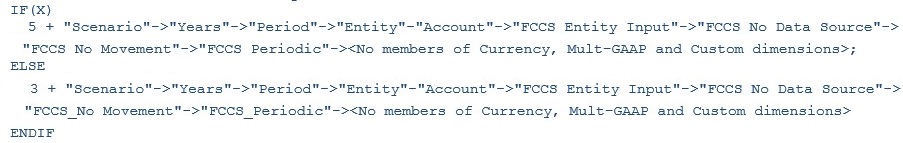

누계 뷰 저장영역 제어 옵션은 사용자정의 생성 멤버 공식에 영향을 미칩니다. 옵션을 사용하도록 설정하고 큐브 크기를 줄이면 상수를 반환하는 현재 멤버 공식을 다음과 같이 변경해야 합니다.
예: 원본 공식
원본 멤버 공식 예
다음과 같이 변경해야 합니다.
변경된 멤버 공식 예
시스템에서 이 용도로 사용할 "Scenario"->"Years"->"Period"->"Entity"->"Account"->"FCCS_Entity Input"->"FCCS_No Data Source"->"FCCS_No Movement"->"FCCS_Periodic"-> <No members of Currency, MultiGAAP and Custom dimensions> " 교차점에 영(0)을 저장합니다.
