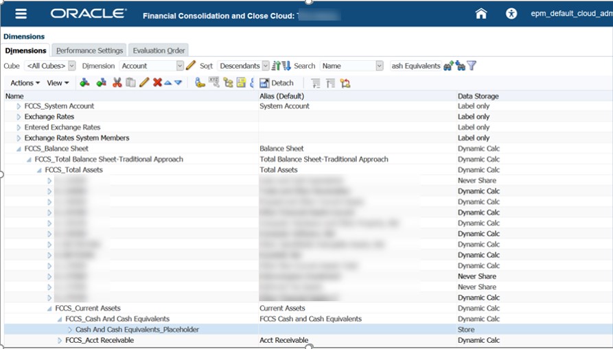

차원 편집기의 계정 차원에서 다음 FCCS 초기 설정 멤버를 검토하여 각각의 데이터 저장영역이 저장소로 설정된 하위 멤버가 있는지 확인합니다.
애플리케이션에 다음 FCCS 초기 설정 멤버에 대한 하위 멤버가 필요하지 않은 경우 FCCS 초기 설정 멤버를 저장소로 직접 변경할 수 없으므로 저장된 "더미" 또는 자리 표시자 계정을 생성해야 합니다.

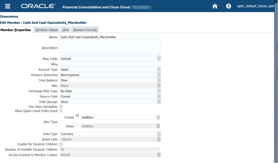

예를 들어 "FCCS_Cash And Cash Equivalents"에 저장된 1차 하위 멤버가 없으면 "FCCS_Cash And Cash Equivalents_Placeholder"라는 1차 하위 멤버를 생성합니다.
자리 표시자 멤버 예

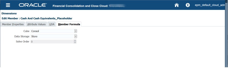

멤버 등록정보와 멤버 공식 탭 모두에서 데이터 저장영역을 저장소로 설정했는지 확인합니다.
멤버 등록정보 탭
멤버 공식 탭

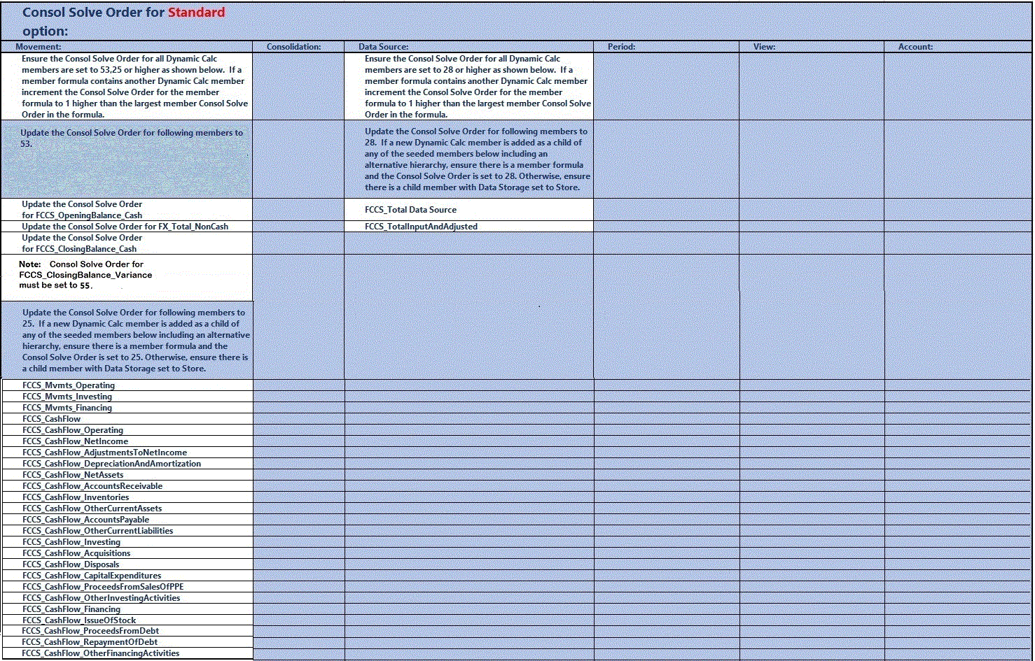

다음 테이블에서는 계정이 밀집 차원인 표준 옵션을 사용할 때 연결 해결 순서 값을 보여 줍니다.
표준 옵션의 해결 순서 테이블

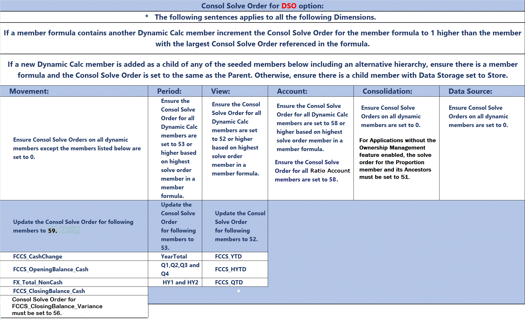

다음 테이블은 기간 및 이동이 밀집 차원을 사용하는 밀집 희소 최적화 옵션을 사용할 때 연결 해결 순서 값을 보여 줍니다.
DSO 애플리케이션의 해결 순서

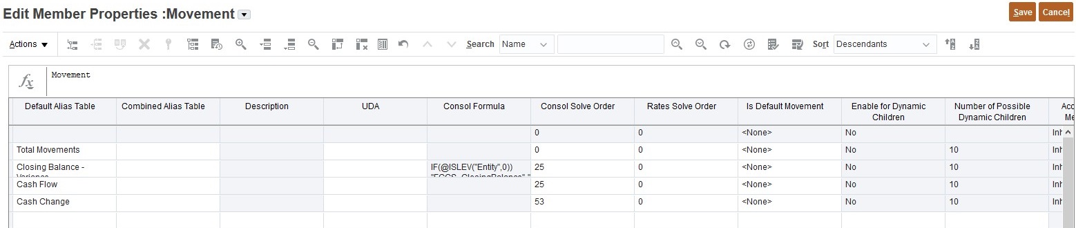

상위 합계 멤버 공식 및 YTD 공식과 해결 순서가 충돌할 수 있습니다. FCCS_Parent Total 멤버는 다중 통화 애플리케이션의 상위 통화에만 적용됩니다. 가능하면 상위 합계 대신 엔티티 합계를 사용하는 것이 좋습니다. 그렇지 않으면, FCCS_Parent Total의 해결 순서를 51로 변경한 후 데이터베이스를 새로고칩니다. 데이터를 확인해야 합니다.
해결 순서를 변경하는 예제 스크린샷

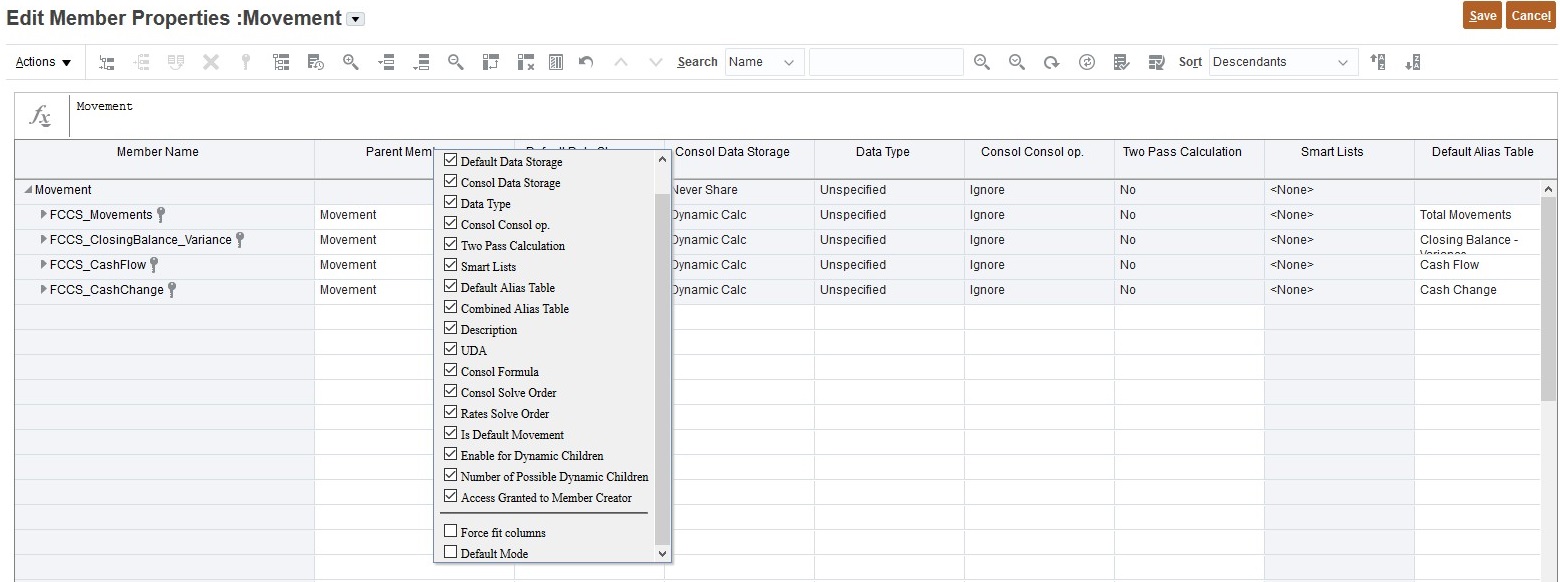

애플리케이션, 개요를 순서대로 누르고 차원 탭을 선택합니다. 열을 마우스 오른쪽 버튼으로 누르고 기본 모드를 선택 취소합니다. 그런 다음 연결 해결 순서 열로 스크롤하여 편집합니다. 보기 쉽도록 열을 눌러 끌어 올 수 있습니다.
해결 순서 열
멤버 등록정보 해결 순서

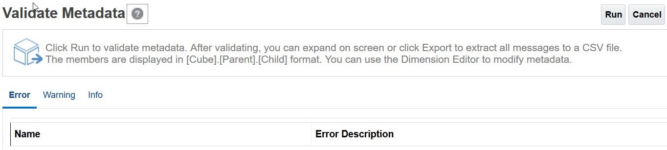

위의 모든 변경을 수행한 후 메타데이터 검증을 다시 실행한 다음 데이터베이스 새로고침을 실행합니다.
메타데이터 프로세스 검증

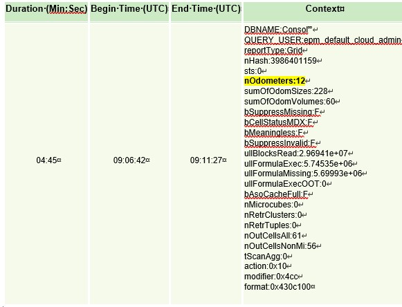

대칭 보고서 디자인은 비대칭보다 훨씬 빠릅니다. 활동 보고서에서 nOdometers의 숫자가 높으면(예는 다음 샘플 보고서 참조) 비효율적인 비대칭 보고서의 좋은 지표입니다. 이상적으로 대칭형 보고서에는 nOdometers:1이 있습니다.
성능이 가장 나쁜 상위 10개 Essbase 쿼리(15초 이상)
Essbase Query 보고서
