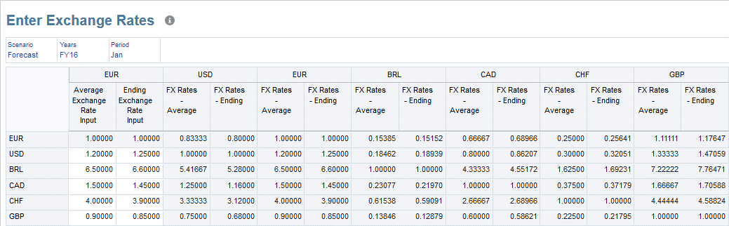

하나의 양식에 모든 환율을 표시하려면 다음을 수행합니다.
  1. 홈 페이지에서 데이터를 누르고 환율 양식을 열어 환율을 검토합니다.
  2. 행에서 다음 "From 통화" 차원의 레벨 0 하위를 선택합니다.
    ILvI0Descendants(From 통화)
  3. 열에서 통화 차원에 있는 "입력 통화"의 레벨 0 하위를 선택합니다.
    ILvI0Descendants(입력 통화)
  4. 열에서 계정 차원에 있는 "입력된 환율"의 레벨 0 하위를 선택합니다.
    ILvI0Descendants(환율)
주:
환율 큐브를 대상으로 하는 양식에서 셀이 편집된 경우 시스템이 환율을 자동으로 계산합니다.
사용자가 모든 직접 환율을 입력한 후 시스템에서 규칙을 실행하면 모든 직접, 간접 및 상호 환율이 표시됩니다.
필요한 경우 단일 기간에 대해 직접 환율 입력 및 모든 환율 표시를 하나의 양식에서 조합할 수 있습니다.
이 예에서는 시스템 통화 EUR에 대해 USD, BRL, CAD, CHF 및 GBP의 직접 환율을 처음 두 개의 열에 입력합니다. 그러면 모든 간접 및 상호 환율이 표시됩니다.
환율 예
