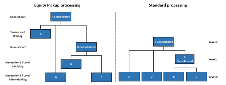

다음 다이어그램은 법적 회사 A가 법적 회사 B와 D를 소유하고, 법적 회사 B가 법적 회사 C를 소유하는 매우 단순한 계층에서 처리의 차이점을 보여줍니다. 지분 매입은 세대 단위로 상향식 처리됩니다. 표준 순서 지정은 레벨 단위로 상향식 처리됩니다.

표준 연결 프로세스의 경우, 위의 예에서 엔티티 C에 데이터를 입력하면 엔티티 C, B 연결됨, A 연결됨이 영향을 받습니다. 연결에 대해 A 연결됨을 선택하면, 엔티티 3개(C, B 연결됨, A 연결됨)가 레벨 0에서 레벨 2까지 순서대로 모두 다시 계산됩니다.
지분 매입 프로세스의 경우, 엔티티 C에 데이터를 입력하면 엔티티 C, B 연결됨, A 연결됨이 모두 영향을 받지만, 데이터가 엔티티 C의 다시 계산된 데이터에 종속된 엔티티 B와 A도 다시 계산해야 합니다. 연결에 대해 A 연결됨을 선택하면, 모든 엔티티(C, B, B 연결됨, A, A 연결됨)가 세대 3에서 세대 1까지 순서대로 다시 계산됩니다.

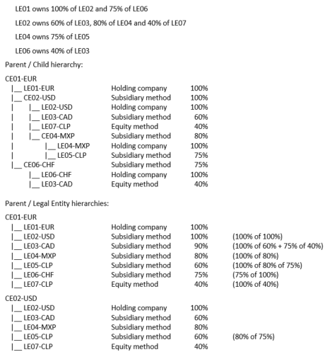

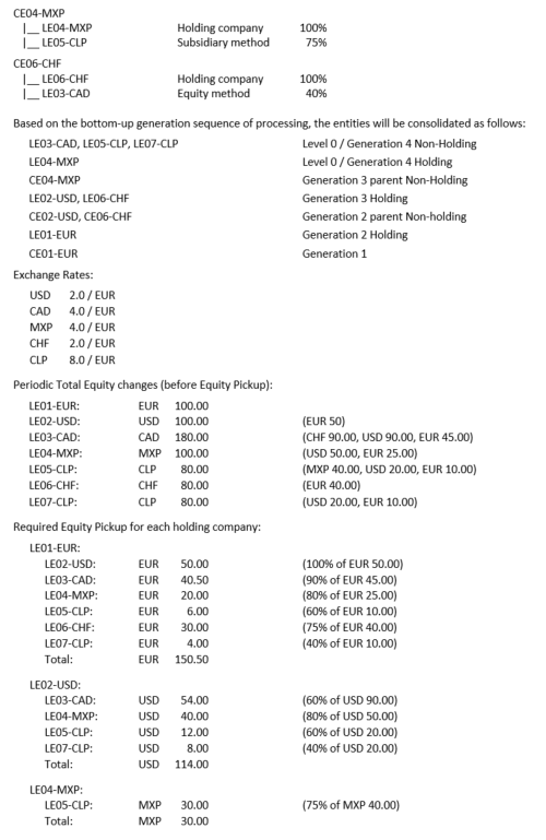

예제 지분 매입 계산 플로우 및 필요한 결과
지분 매입 계산을 실행할 때 동위 소스 엔티티 데이터가 이미 업데이트된 상태가 되도록 하려면, 소유권 체인에 따라 필요한 순서대로 엔티티를 계산해야 합니다.
다음은 예제 소유권 체인입니다.
