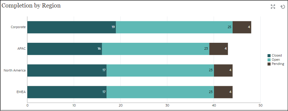

차트 뷰: 지역별 완료
이 예제 차트는 지역을 기준으로 태스크 완료를 보여줍니다. 이 예제에서는 사용자정의 조직 구성 단위 속성이 이전에 추가되고 지역을 기준으로 완료된 태스크에 대한 값을 사용하여 정의되었습니다.
지역별 태스크 완료
대시보드에 있는 맨아래 왼쪽 뷰에서 다음을 수행합니다.
  1. 객체 유형 아이콘을 누르고 태스크를 선택합니다.
  2. 뷰 선택기 아이콘을 누르고 차트 뷰를 선택합니다.
  3. 설정 아이콘을 누르고 다음을 지정합니다.
    • 등록정보 탭:
      • 제목: 지역별 완료
      • 유형: 열
      • 배경: 채우기 없음
      • 레이블 위치: 내부 가장자리
      • 방향: 가로
      • 그리드 라인: 이 확인란 선택
      • 기간: 선택항목
    • 레이아웃 탭:
      • X축:
        • 유형: 속성
        • 속성 1: 조직 구성 단위
          (이 사용자정의 속성은 이전에 추가한 경우에만 목록에 표시됩니다.)
        • 정렬: 첫번째 드롭다운 메뉴의 조직 구성 단위 및 두번째 드롭다운 메뉴의 내림차순
      • 범례(계열):
        • 값: 태스크
        • 집계: 개수
        • 범주: 상태
    • 축 탭:
      • Y축: 이 확인란 선택
      • 최소: 자동
      • 최대: 자동
      • 주 단위: 자동
      • 부 단위: 자동
    • 범례 탭:
      • 범례 위치: 오른쪽
      • 팔레트: Redwood
      • 마감, 오류, 미해결, 대기 중과 같은 계열마다 기본 레이블을 선택합니다.
      • 계열마다 기본 색상을 선택합니다.
  4. 확인을 누릅니다.
