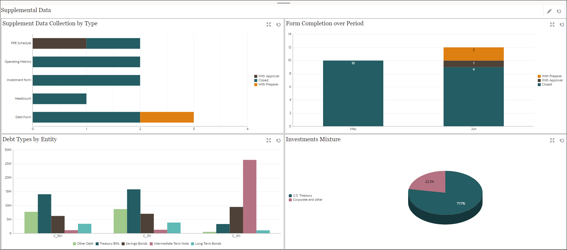

다음은 Supplemental Data Manager 양식 및 데이터에 대한 뷰가 포함된 대시보드의 예입니다. 이 대시보드는 샘플 데이터를 기반으로 하며 Supplemental Data Manager 사용과는 다릅니다. 포함된 뷰는 다음과 같습니다.
대시보드는 표시된 것과 같습니다. 원하는 뷰에서 임의의 영역을 눌러 해당 영역을 구성하는 개별 레코드로 드릴다운할 수 있습니다.
Supplemental Data Manager 대시보드 예제

  4. 왼쪽 맨위의 차트 뷰를 생성하려면 차트 뷰: 유형별 보충 데이터 수집을 참조하십시오.
  5. 오른쪽 맨위의 차트 뷰를 생성하려면 차트 뷰: 기간 중 양식 완료를 참조하십시오.
  6. 왼쪽 맨아래의 차트 뷰를 생성하려면 차트 뷰: 엔티티별 부채 유형을 참조하십시오.
  7. 오른쪽 맨아래의 차트 뷰를 생성하려면 차트 뷰: 투자 혼합을 참조하십시오.
