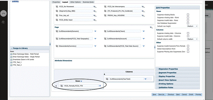

  15. 아래 표시된 대로 행에 "FCCS_Periodic" 및 "FCCS_YTD"가 있는 "YTD_Test_1" 양식을 추가합니다.
    샘플 YTD 양식
    샘플 YTD 양식

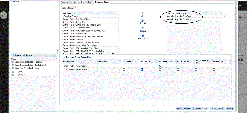

  16. 비즈니스 규칙 탭을 누르고 "Consol – Rule – PreFormSave" 및 "Consol – Rule – PostFormLoad"를 오른쪽으로 이동합니다. "Consol – Rule – PreFormSave" 규칙에 대해 저장 전 실행을 선택하고 "Consol – Run – PostFormLoad" 규칙에 대해 로드 후 실행을 선택합니다. 화면은 아래와 같이 표시됩니다.
    샘플 비즈니스 규칙
    샘플 비즈니스 규칙
  17. 저장하고 완료를 누릅니다.

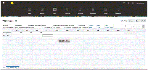

  18. 아래 표시된 대로 "YTD_Test_1 form"을 열고 FCCS_YTD에 값을 추가합니다.
    샘플 YTD 값
    샘플 YTD 값

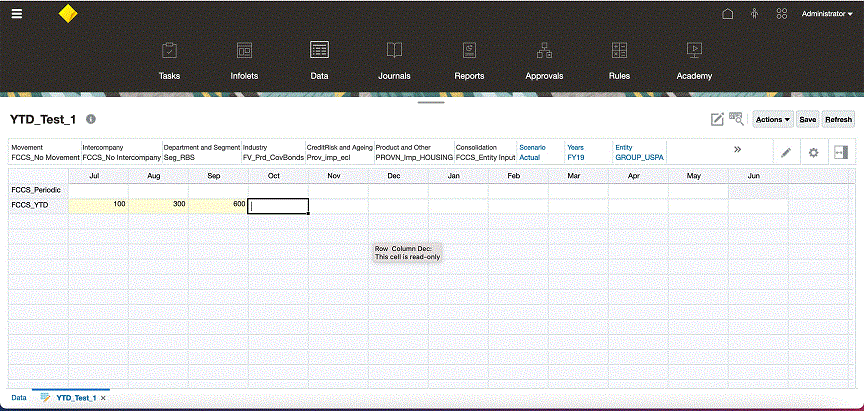

  19. 양식을 저장합니다. FCCS_Periodic은 아래 표시된 대로 해당하는 주기적 값으로 채워집니다.
    값이 채워진 샘플 YTD 양식
    값이 채워진 샘플 YTD 양식
