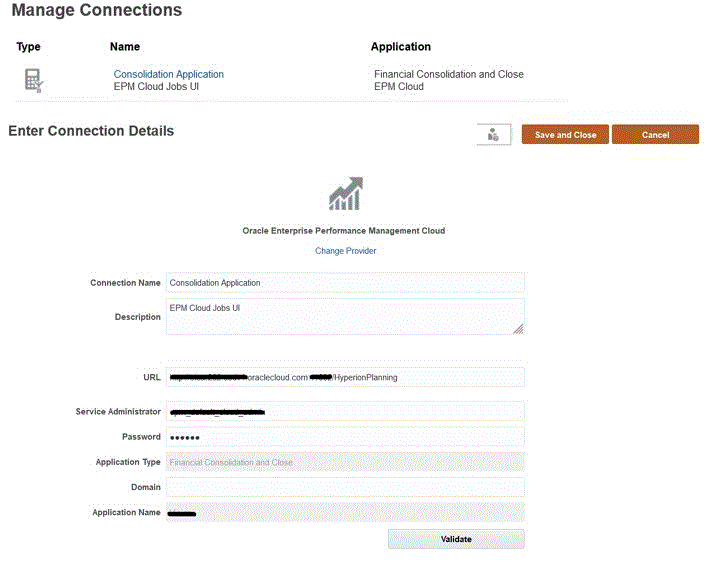

방법 1 - EPM Cloud 기반의 지정된 연결 사용
  1. 새 EPM Cloud 기반 연결을 생성합니다.
  2. /HyperionPlanning으로 끝나는 URL을 제공합니다.
  3. 서비스 관리자 인증서를 제공합니다.
  4. 도메인 이름을 제공합니다.
  5. 검증을 눌러 연결을 검증합니다.
  6. 저장 후 닫기를 누릅니다.
    EPM Cloud 연결 생성

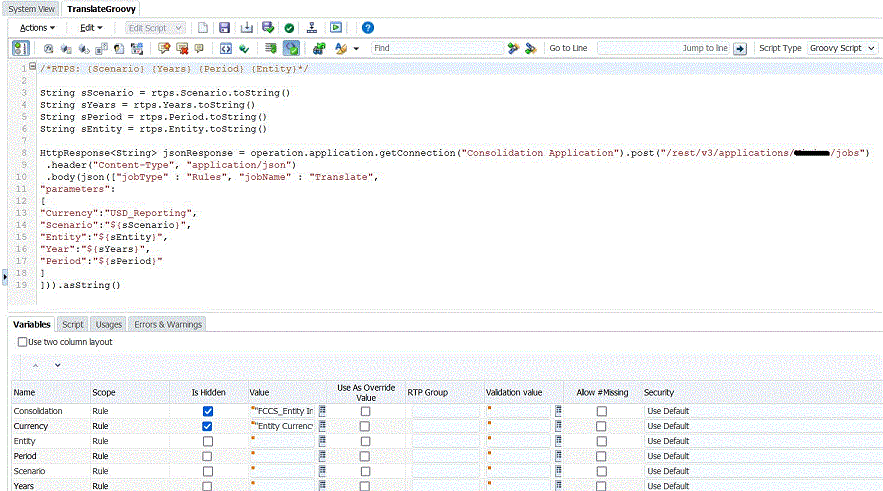

    Groovy 스크립트 예 1
    Groovy 스크립트 예 1
/*RTPS: {Scenario} {Years} {Period} {Entity}*/
String sScenario = rtps.Scenario.toString()
String sYears = rtps.Years.toString()
String sPeriod = rtps.Period.toString()
String sEntity = rtps.Entity.toString()
HttpResponse<String> jsonResponse = operation.application.getConnection("Consolidation Application").post("/rest/v3/applications/<AppName>/jobs")
 .header("Content-Type", "application/json")
 .body(json(["jobType" : "Rules", "jobName" : "Translate",
"parameters":
"Currency":"USD_Reporting",
"Scenario":"${sScenario}",
"Entity":"${sEntity}",
"Year":"${sYears}",
"Period":"${sPeriod}"
])).asString()

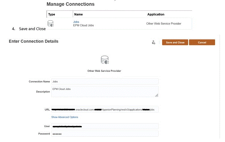

방법 2 - 다른 웹 서비스 제공자의 지정된 연결 사용
  1. 새로운 다른 웹 서비스 제공자 기반 연결을 생성합니다.
  2. /HyperionPlanning/rest/v3/applications/<AppName>/jobs를 사용하여 전체 URL을 제공합니다.
  3. Groovy 규칙을 실행하는 데 사용할 사용자 인증서를 제공합니다.
  4. 저장 후 닫기를 누릅니다.
Groovy 기타 웹 연결 생성

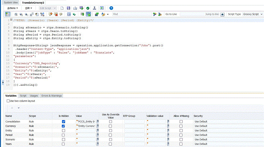

Groovy 스크립트 예 2
Groovy 스크립트 예 2
HttpResponse<String> jsonResponse = operation.application.getConnection("Jobs").post()
"parameters":
"Year":"${sYears}",
])).asString()
