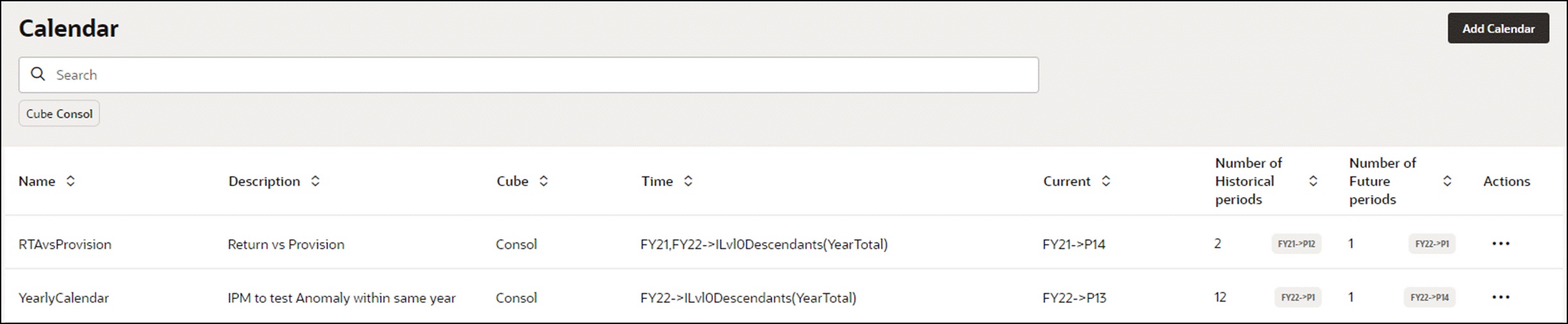

  1. 달력 탭에서 달력 추가를 누릅니다.
  2. 달력의 이름과 설명을 입력합니다.
  3. 큐브 열에서 달력이 적용되는 큐브를 선택합니다.
  4. 시간 열에서 달력 시작의 연도 및 기간을 선택하여 달력의 시간 정의를 지정합니다. 특정 멤버를 선택하거나 대체 변수를 사용할 수 있습니다.
    시간에는 예측에 필요한 과거 및 미래 기간의 전체 범위가 포함됩니다.
  5. 현재 열에서 예측 기간의 시작을 지정합니다. 이전 기간은 과거 데이터의 끝입니다. 대체 변수 설정을 기반으로 예측에서 기간 및 연도를 선택하도록 대체 변수를 선택할 수 있습니다. 이렇게 하면 매월 달력을 변경할 필요가 없습니다.
  6. 과거 기간 수 및 미래 기간 수를 입력합니다.

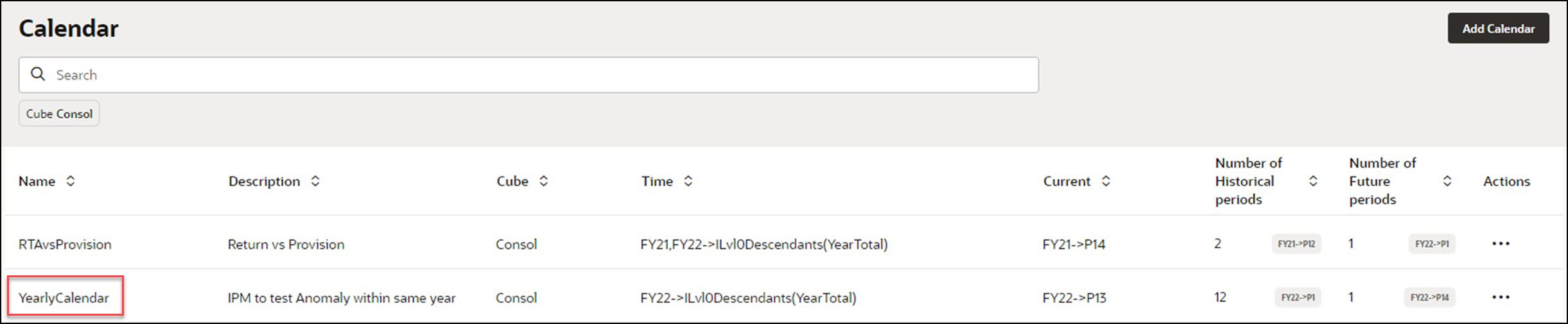

    Figure 11-2 과거 날짜 범위 P1, FY22 ~ P12, FY22에 대한 연간 달력
