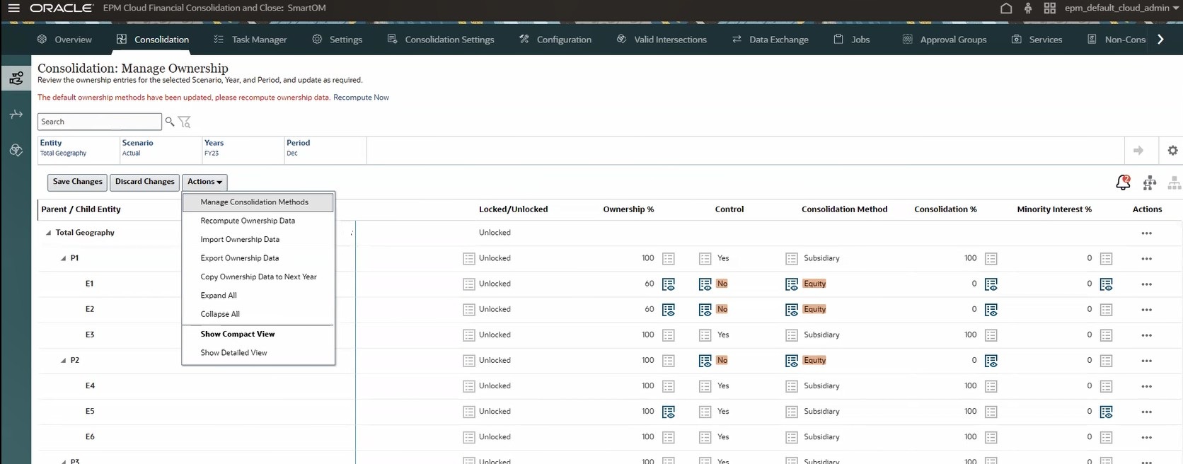

소유권 관리 뷰 선택
  • 압축 뷰 — 관리 소유권 페이지를 열면 기본적으로 이 뷰가 표시됩니다. 현재 소유권 데이터에 대한 상태 아이콘과 이전 기간 데이터의 상태를 표시하므로 설정이 변경되었는지 쉽고 빠르게 확인할 수 있습니다. 열 옆의 밝은 회색 아이콘은 이전 기간 데이터와 비교하여 현재 소유권 데이터가 변경되지 않았음을 나타냅니다. 파란색 아이콘은 이전 기간 이후 소유권 데이터가 변경되었음을 나타냅니다. 예를 들어 연결 메소드 아이콘을 마우스로 가리키면 Equity는 현재 설정, Subsidiary는 이전 설정으로 표시됩니다.
    작업 드롭다운에서 압축 뷰 표시를 선택합니다.
  • 세부 뷰 — 아이콘으로 표시하는 대신 열의 세부 현재 및 이전 데이터를 비교하려면 이 뷰를 선택합니다. 이 뷰에서 각 최상위 레벨 헤더는 [이전] 및 [현재]로 나누어지므로 열을 쉽게 비교할 수 있습니다.
    작업 드롭다운에서 세부 뷰 표시를 선택합니다.
    참고: 압축 뷰 및 세부 뷰의 기본 용도는 이전 POV의 데이터를 표시하는 것입니다. 압축 뷰 또는 세부 뷰를 표시하는 옵션은 애플리케이션의 첫번째 해 첫번째 기간을 보는 경우에는 사용할 수 없지만 다음 기간을 보는 경우에는 사용할 수 있습니다.
  • 상위/1차 하위 뷰 — 전체 계층을 보려면 선택합니다. 페이지 맨위에서 상위 및 1차 하위 뷰 아이콘 아이콘을 누르십시오.
  • 상위/합법적인 엔티티 — 각 상위의 최종 소유권 설정과 하위의 합법적인 엔티티 각각을 보려면 이 뷰를 선택합니다(현재 모든 기본 엔티티가 합법적인 엔티티로 간주됨). 페이지 맨위에서 상위 및 합법적인 엔티티 뷰 아이콘을 누르십시오.
    상위/1차 하위 및 상위/합법적인 엔티티 뷰에 대한 자세한 내용은 소유권 관리 설정 변경을 참조하십시오.

소유권 데이터를 보고 작업하려면 다음을 수행합니다.
  1. 홈 페이지에서 애플리케이션, 연결 순으로 누릅니다.
  2. 소유권 관리를 누릅니다.
  3. 계층을 볼 엔티티 상위 멤버를 선택합니다.
  4. 시나리오, 연도 및 기간을 선택합니다.
  5. 업데이트 화살표 버튼(업데이트 버튼)을 눌러 화면을 선택한 POV로 업데이트합니다.
    필요에 따라 계층을 확장하거나 축소할 수 있습니다.
  6. 선택사항: 작업 드롭다운에서 압축 뷰 표시 또는 세부 뷰 표시를 선택합니다. 기본적으로 압축 뷰가 표시됩니다.
  7. 상위/1차 하위(상위 및 1차 하위 뷰 아이콘) 아이콘을 눌러 전체 계층을 봅니다.
  8. 상위/합법적인 엔티티(상위 및 합법적인 엔티티 뷰) 아이콘을 눌러 각 상위의 최종 소유권 설정과 하위의 합법적인 엔티티 각각을 봅니다(현재 모든 기본 엔티티가 합법적인 엔티티로 간주됨)
  9. 상위/합법적인 엔티티의 소유 지분을 변경할 수 있는 경우 값이 녹색으로 표시됩니다. 소유권 관리 페이지에서 직접 눌러서 변경할 수 있습니다.
  10. 소유권 데이터를 재계산해야 하는 경우 통지 링크에서 지금 재계산을 눌러 자동으로 현재 POV를 기반으로 데이터를 재계산합니다.
  11. 이전 연도 마지막 기간의 소유권 데이터를 복사해야 하는 경우 통지 링크에서 지금 복사를 눌러 자동으로 복사 프로세스를 실행합니다.
  12. 검토할 관찰이 있는 경우 페이지 맨위에서 관찰 아이콘(소유권 관찰 아이콘)을 눌러 관찰을 열고 작업 열의 링크를 눌러 이슈를 직접 검토합니다.
