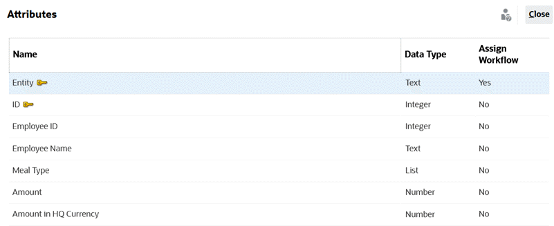

속성에는 직원 ID, 직원 이름, 식사 유형, 금액 및 HQ 통화로 표시된 금액이 있습니다. 금액을 받아 USD(미국) 달러인 HQ 통화로 표시된 금액으로 환산하는 것이 목표입니다.
직원 식사 비용이 표시된 샘플 입력
속성

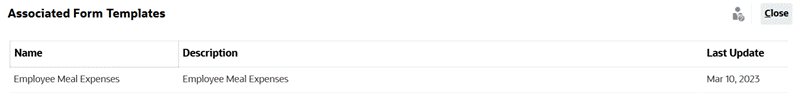

연계된 양식 템플리트

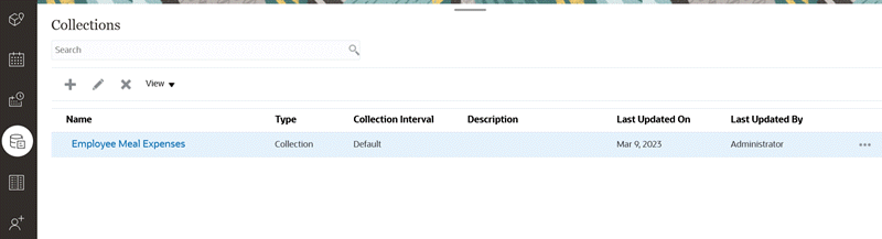

  1. 홈 페이지에서 애플리케이션, 보충 데이터 순으로 누릅니다.
  2. 왼쪽의 컬렉션 탭을 누릅니다 .

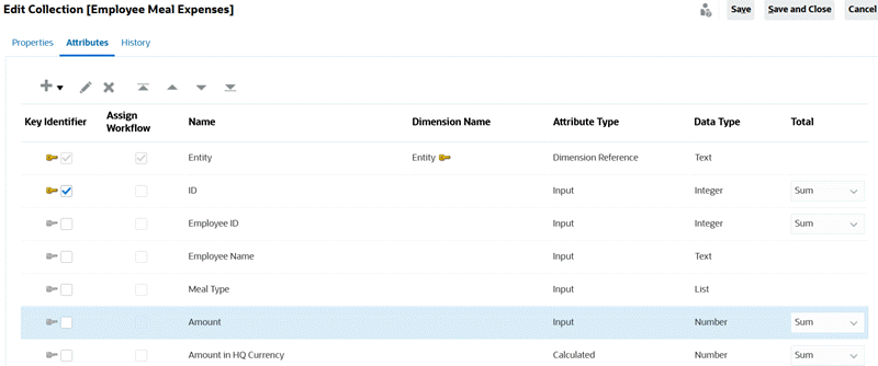

  3. 컬렉션을 선택하고 작업과 편집 순으로 선택합니다.
    금액 속성이 표시된 샘플 입력
  4. 속성 탭에서 속성을 선택하고(예: 전 세계 다양한 팀의 식사 비용을 입력한 값인 금액) 작업, 편집 순으로 누릅니다.

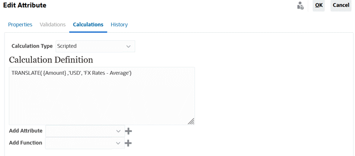

  5. 통화에서 엔티티 통화를 선택하면 이 속성(금액)은 양식이 배포된 엔티티의 통화를 상속합니다. 이 예에서는 "USD"(달러)입니다.
  6. 계산된 속성, 즉 HQ 통화로 표시된 금액은 USD 통화(달러)로 설정됩니다.
  7. 계산에서 "평균" 환율 유형을 사용하여 "금액"의 값을 USD 통화로 환산하도록 환산 기능이 설정됩니다.
    계산된 속성, 즉 HQ 통화로 표시된 금액의 환산 기능

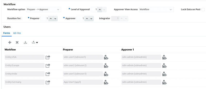

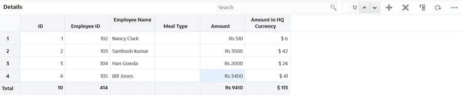

  8. 설정이 완료되면 배포된 양식에서 환산 작업을 볼 수 있습니다. 다음 예에서는 4개의 서로 다른 통화가 있는 4개의 서로 다른 엔티티에 양식 템플리트가 배포되었습니다.
    4개의 서로 다른 통화가 있는 4개의 엔티티를 보여주는 배포된 양식

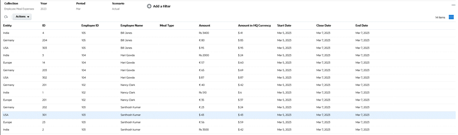

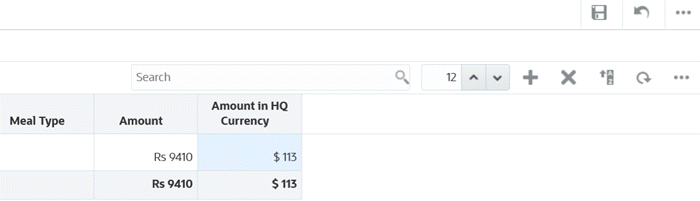

    인도의 월별 식사 비용의 경우, 금액을 입력한 후 저장하면 환산된 통화 값이 표시됩니다. 환산은 HQ 통화로 계산된다는 점에 유의하십시오.
    예 - HQ 통화 금액
    [금액] 열에 표시되어 HQ 통화로 환산된 입력 값
  9. 보충 데이터 분석에서도 볼 수 있습니다. "금액" 열의 통화 기호와 "HQ 통화로 표시된 금액" 열의 환산된 값에 유의하십시오.
    현지 통화로 된 입력 금액에서 USD로 표시된 HQ 통화로 환산된 통화의 보충 데이터 분석에 있는 뷰
