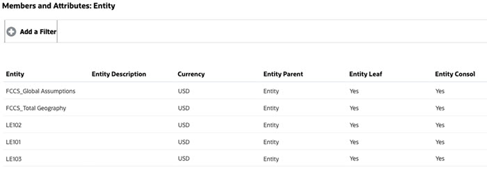

엔티티 멤버의 기본 통화 보기
엔티티 차원 각 멤버의 기본 통화를 볼 수 있습니다.
기본 통화를 보려면 다음을 수행합니다.
홈 페이지에서
애플리케이션
보충 데이터
순으로 누릅니다.
왼쪽의
차원
탭을 누릅니다.
차원
에서
엔티티
를 선택합니다.
줄임표(
)에서
멤버 및 속성
을 선택합니다.
통화 속성에서 각 멤버의 통화를 볼 수 있습니다.
주:
엔티티 멤버와 연계된 통화가 없는 경우 상속할 통화가 없으므로 이 특정 엔티티에 양식을 배포할 때 환산이 수행되지 않습니다.
