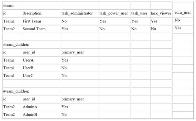

Supplemental Data Manager 팀 파일 형식
팀을 임포트하거나 익스포트할 .csv 파일을 생성하는 경우 다음 형식을 사용해야 합니다.
CSV 요소 필수 설명
#team
예
팀 설명 및 역할이 있는 팀 목록
#team_children
아니요
팀 멤버 목록
Roles
아니요
팀에 특정 역할이 있는 경우 허용되는 값은 [예] 및 [아니요]입니다. 기본값은 [아니요]입니다.
허용되는 역할은 관리자, 고급 사용자, 사용자 및 조회자입니다.
id
예
팀 또는 팀 이름을 고유하게 식별합니다.
Primary_user
아니요
허용되는 값은 [예] 및 [아니요]입니다. 열 또는 값이 지정되지 않은 경우 기본값은 [아니요]입니다.
아래에서는 샘플 CSV 파일을 보여줍니다.
Supplemental Data Manager 샘플 CSV 파일
