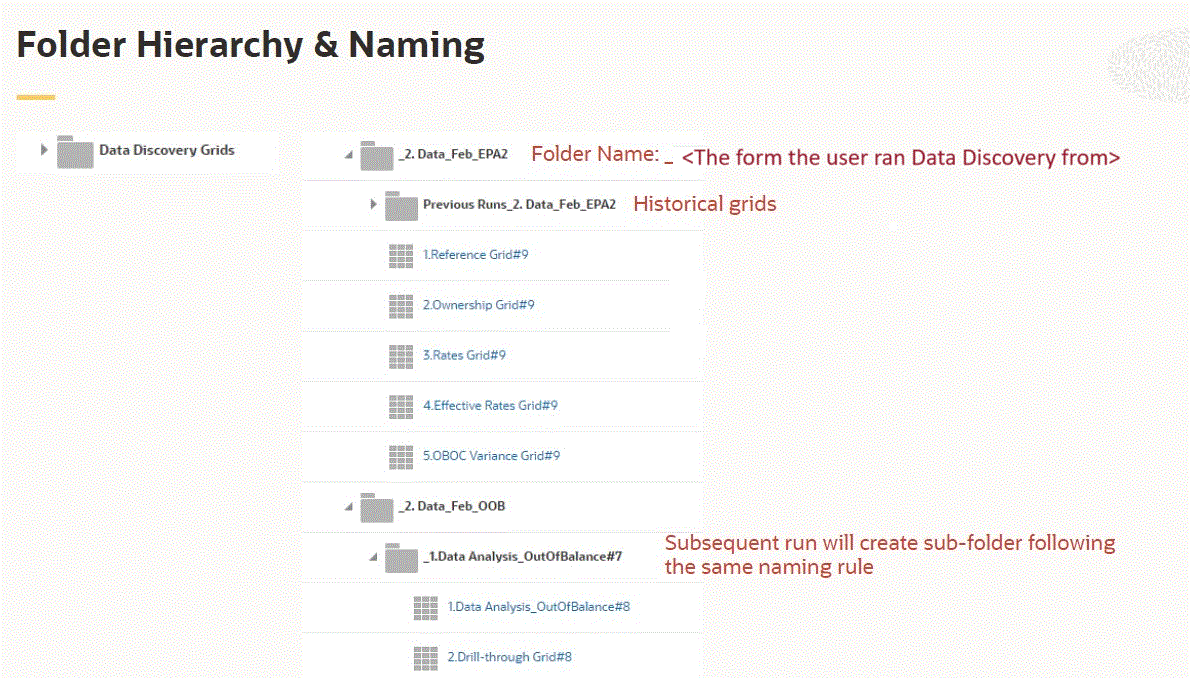

데이터 검색 그리드 폴더
데이터 검색에서 생성된 모든 그리드는 데이터 검색 그리드 폴더 아래에 있습니다.
데이터 검색을 실행하는 각 양식에는 "_" + <양식 이름>이라는 하위 폴더가 있습니다.
각 하위 폴더 바로 아래의 그리드가 최신 그리드이며, 이전 그리드는 "Previous Runs_" + <양식 이름>이라는 하위 폴더로 이동합니다.
각 그리드의 이름은 <그리드 이름> + "#" + <순번>으로 지정됩니다.
데이터 검색 폴더 예제

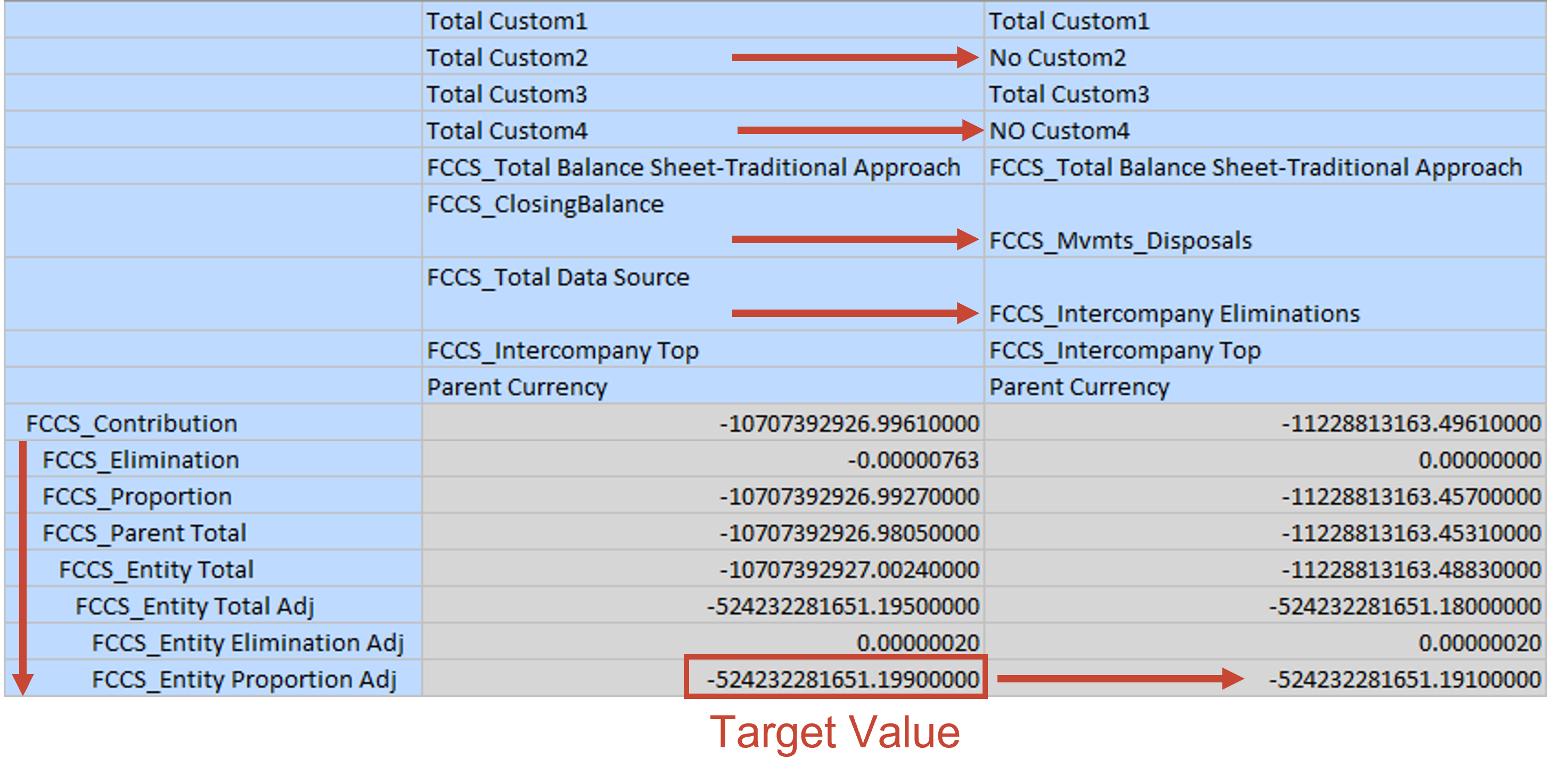

Data Analysis_Out of Balance 그리드는 "대차 불일치" 시나리오를 위해 디자인되었습니다.
계정 멤버가 총 대차대조표(이 계정은 다양한 애플리케이션 설정에 따라 다름)이고 이동 멤버가 마감 잔액인 경우 시스템에서 셀이 "대차 불일치"로 확인됩니다.

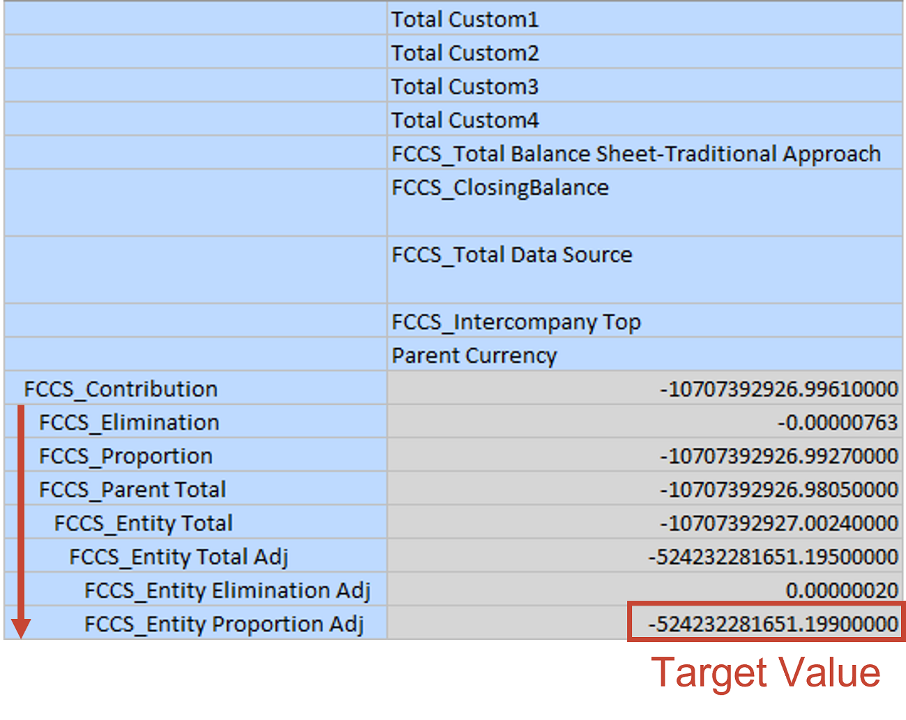

초기 대차 불일치 값이 타겟 값으로 사용된 후 교차를 더 이상 드릴다운할 수 없을 때까지 각 차원에서 드릴다운하면서 검색됩니다. 이는 대차 불일치 시나리오의 근본 원인을 더 찾기 위해 일부 주요 멤버를 표시하기 위함입니다.
구성요소
  • 데이터 검색 설정에서 OOB 드릴스루에서 최하위 레벨 연결 멤버 찾기 옵션을 선택한 경우 논리적으로 최하위의 연결 멤버로 드릴다운하여 타겟 값을 새로고침합니다(예: 기여에서 비례로 새로고침).
  • 데이터 검색 설정에서 OOB 드릴스루에서 최하위 레벨 엔티티 찾기 옵션을 선택한 경우 최하위 레벨의 엔티티 멤버로 드릴다운(여러 엔티티가 있는 경우 임의 항목이 하나 선택됨)하여 타겟 값을 새로고침합니다.
  • 다른 차원에서 드릴다운하고 최하위 멤버를 찾아 타겟 값을 검색합니다. 데이터 검색 설정에서 차원 순서 재지정을 사용하여 차원 드릴다운 순서를 제어할 수 있습니다.
  • 타겟 값을 검색할 때 데이터 검색 설정에서 OOB 드릴스루에서 정수 값만 비교 옵션을 사용 안함으로 설정하지 않는 한 시스템에서는 정수 값만 비교합니다.
  • 일반 드릴스루 그리드는 위 단계에서 처리된 마지막 교차를 기반으로 생성됩니다.

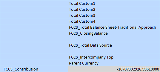

예제 그리드 - 초기 교차
연결 그리드 1

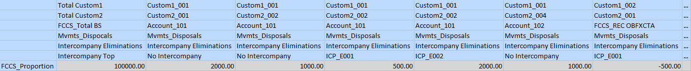

드릴스루 그리드(간소화)
간소화된 드릴스루 그리드에서는 드릴스루 그리드보다 열이 적습니다.
이 그리드에서는 다음 규칙을 사용하여 중복 열이 필터링됩니다.
  • 이동 및 데이터 소스 멤버 조합은 고유해야 합니다.
  • 각 계정 범주에 대해 계정을 하나로 유지합니다(계정 유형 + 시간 균형 + 환율 유형 + ICP 계정).
  • 사용자정의 차원 멤버 조합을 하나로 유지합니다.
  • 대부분의 내부거래 차원에서 멤버를 두 개로 유지합니다(ICP 이외 및 ICP_XXX).

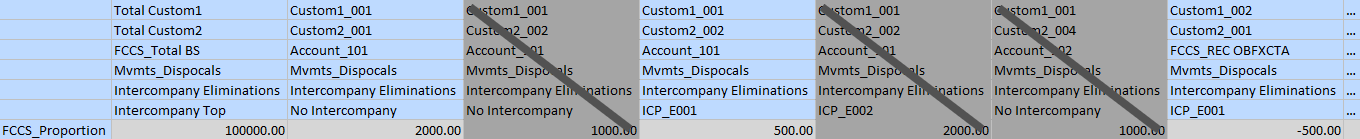

결과적으로 예제 드릴스루 그리드는 아래와 같이 축소됩니다(Account_102에 Account_101과 동일한 범주가 있다고 가정).
드릴스루 그리드 3

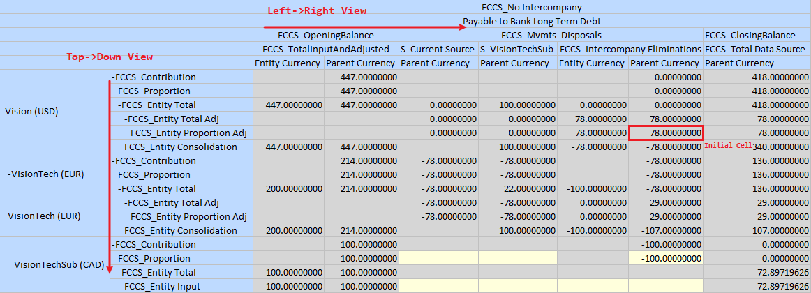

규칙은 초기 열을 확장하여 데이터 플로우를 표시하는 방법을 정의합니다. 예를 들어 기초 잔액 멤버가 감지되면 마지막 기간의 마감 잔액이 초기 열 왼쪽에 표시됩니다.
참조 그리드

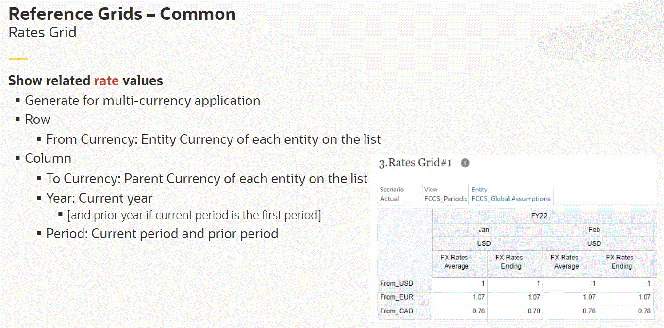

환율 그리드
다중 통화가 사용으로 설정된 경우 참조 그리드와 함께 환율 그리드가 생성됩니다.
데이터 검색 환율 그리드

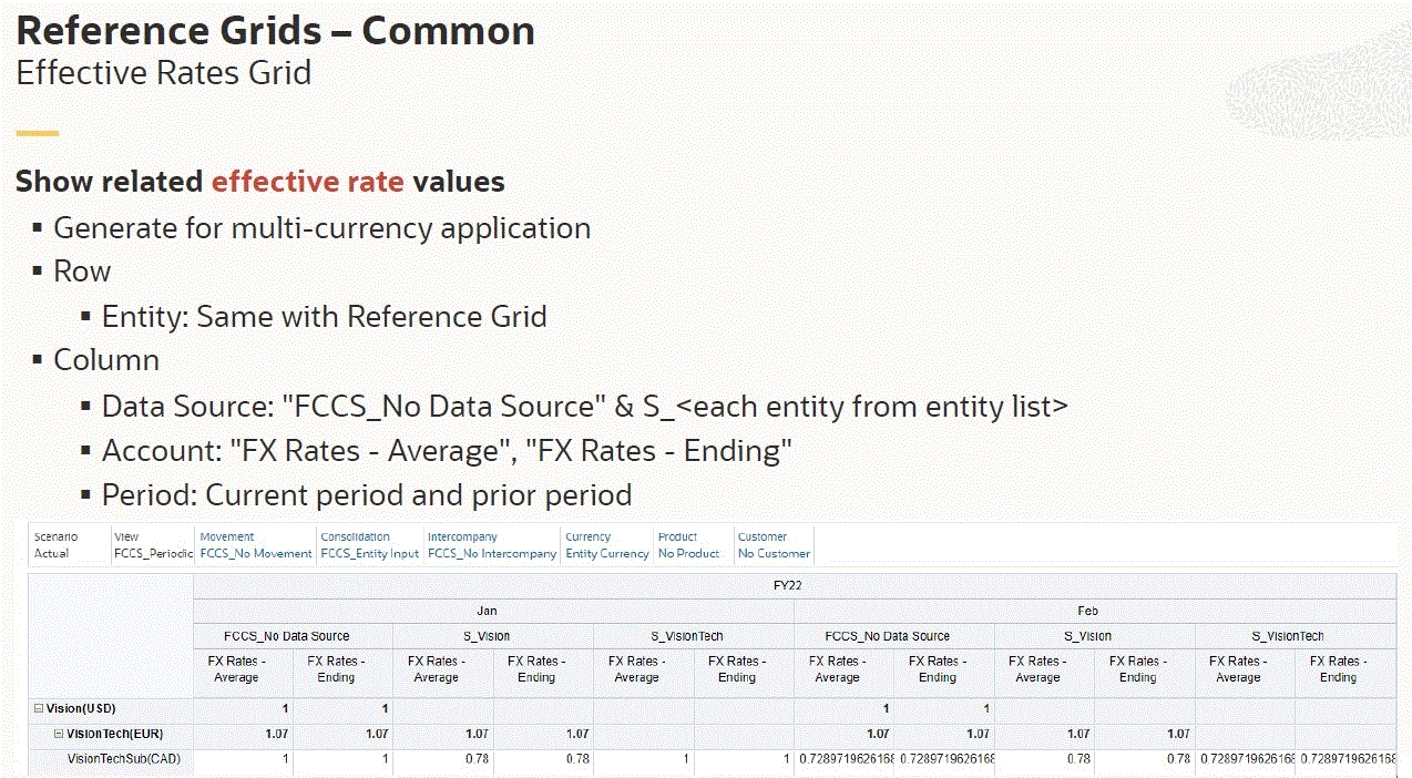

유효 환율 그리드
다중 통화가 사용으로 설정된 경우 참조 그리드와 함께 유효 환율 그리드가 생성됩니다.
데이터 검색 유효 환율 그리드

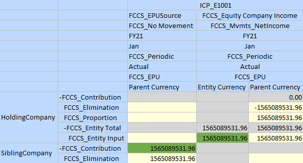

EPU 차이 그리드
지분 매입이 사용으로 설정된 경우 참조 그리드와 함께 지분 매입 차이 그리드가 생성됩니다.
그리드는 지분 소스와 대상 계정 간의 값을 비교 검토하도록 디자인되었습니다.
EPU 차이 그리드

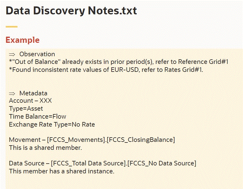

데이터 검색을 실행할 때마다 Data Discovery Note#<순번>.txt 텍스트 파일이 생성되어 셀에 첨부됩니다.
데이터 검색 메모
  1. 관찰: 시스템에서 생성된 메시지입니다.
    관찰 섹션에는 구성 가능 연결 또는 환산 대체 규칙의 영향을 받는 셀에 대한 정보가 포함되어 있습니다.
    예:
    Below Config Consol Rule(s) could be the source of the value, please review: Disposals Adjustment/Disposals Adjust
    Below Translation Override Rule(s) could be the source of the value, please review: TransOverride for Cash account/FX Rates - Ending/Periodic/Replace
  2. 메타데이터: 참조로 제공되는 계정, 이동, 엔티티 차원에 대한 메타데이터 정보 목록입니다.
    계정 차원의 경우 키 등록정보가 나열됩니다.
    세 차원 모두에서 멤버가 공유 인스턴스인지 또는 멤버에 공유 인스턴스가 있는지 감지됩니다.

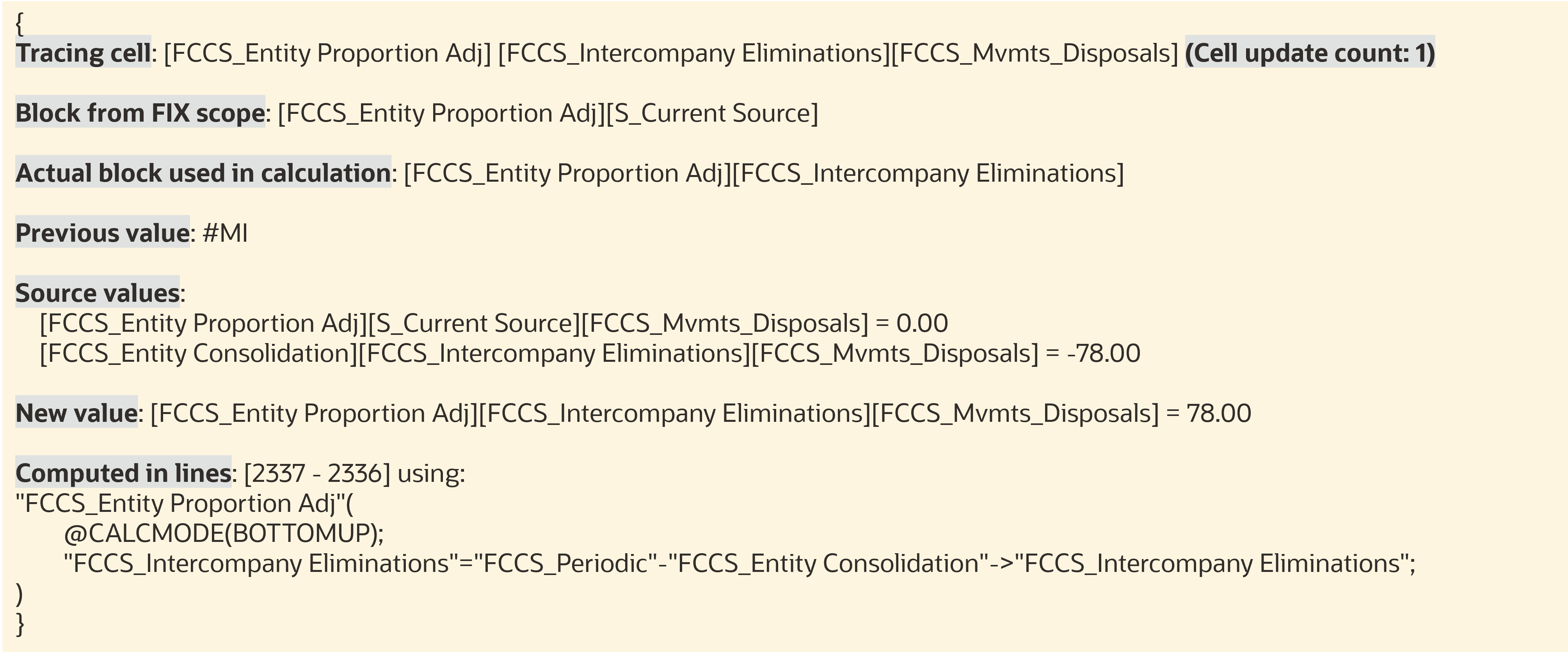

    계산 추적을 생성하면 두 개의 텍스트 파일이 셀 첨부파일로 생성됩니다.
    • Calculation Trace#<순번>.txt
    • Simplified Calculation Trace#<순번>.txt
계산 추적
계산 추적 첨부파일은 원본 Essbase 추적 파일과 동일한 형식을 공유합니다. 계산 추적을 참조하십시오.
계산 추적 샘플

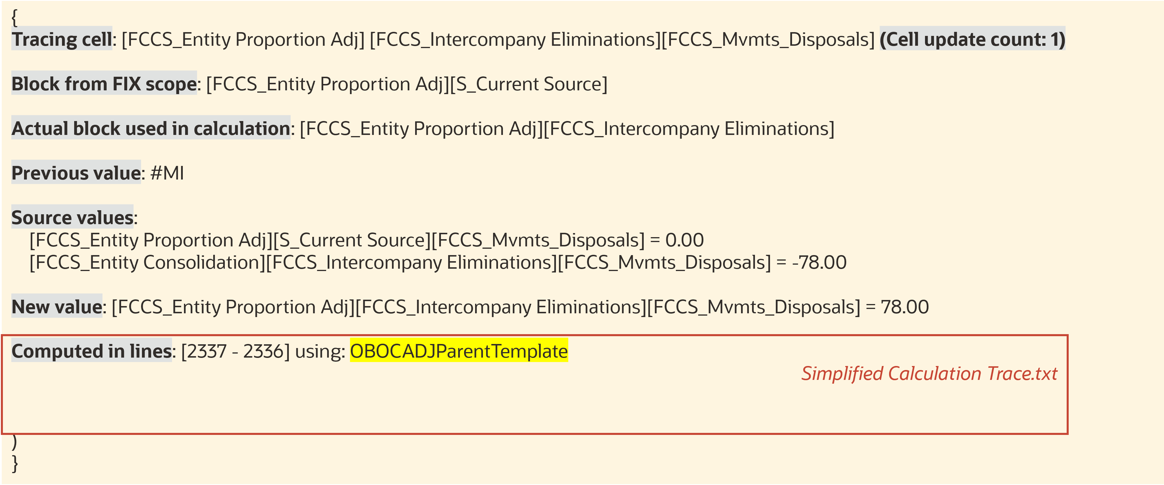

간소화된 계산 추적 파일
간소화된 계산 추적 첨부파일은 Financial Consolidation and Close 통합 템플리트를 사용하여 계산 스크립트를 바꿉니다.
간소화된 계산 추적
