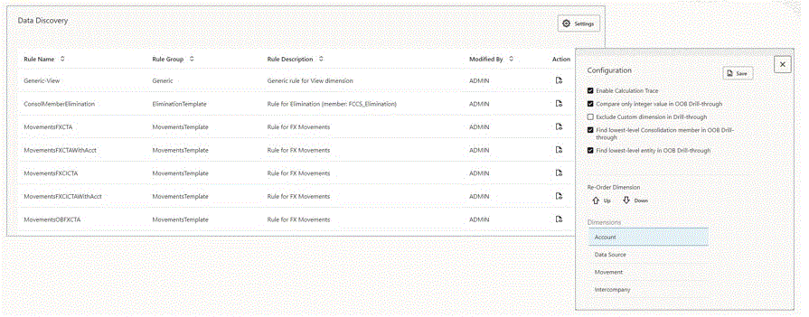

[데이터 검색] 기본 페이지에는 프로세스에 사용되는 규칙과 데이터 검색 유형을 선택하기 위해 구성할 수 있는 설정이 표시됩니다. 규칙은 읽기 전용이며 수정할 수 없습니다.
데이터 검색 설정
[구성] 페이지에서 데이터 검색 분석 유형에 대한 설정을 지정할 수 있습니다. 차원에서 드릴다운하여 최하위 레벨 멤버를 찾도록 선택한 경우 화살표 키를 사용하여 차원 목록의 순서를 재지정하고 드릴다운 프로세스의 순서를 제어할 수 있습니다.
설정에 대한 자세한 내용은 데이터 검색 출력 이해를 참조하십시오.
데이터 검색 설정을 지정하려면 다음을 수행합니다.
  1. 홈 페이지에서 네비게이터를 누르고 툴에서 데이터 검색을 선택합니다.
  2. 데이터 검색 페이지에서 설정을 누릅니다.
  3. 설정을 하나 이상 선택합니다.
    • 계산 추적 사용
    • OOB 드릴스루에서 정수 값만 비교
    • 드릴스루에서 사용자정의 차원 제외
    • OOB 드릴스루에서 최하위 레벨 연결 멤버 찾기
    • OOB 드릴스루에서 최하위 레벨 엔티티 찾기
  4. 저장을 누릅니다.

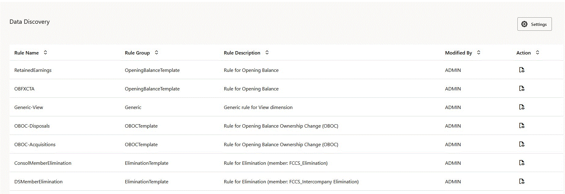

데이터 검색 규칙
[규칙] 페이지에는 데이터 검색 참조 그리드 동작을 제어하는 데 사용되는 데이터 검색 규칙이 모두 표시됩니다.
데이터 검색 규칙
데이터 검색 규칙은 읽기 전용입니다. 이 규칙을 수정하거나 프로세스에 대한 사용자정의 규칙을 생성할 수 없습니다.
데이터 검색 규칙을 보려면 다음을 수행합니다.
  2. 데이터 검색 페이지에서 규칙 목록을 봅니다.
