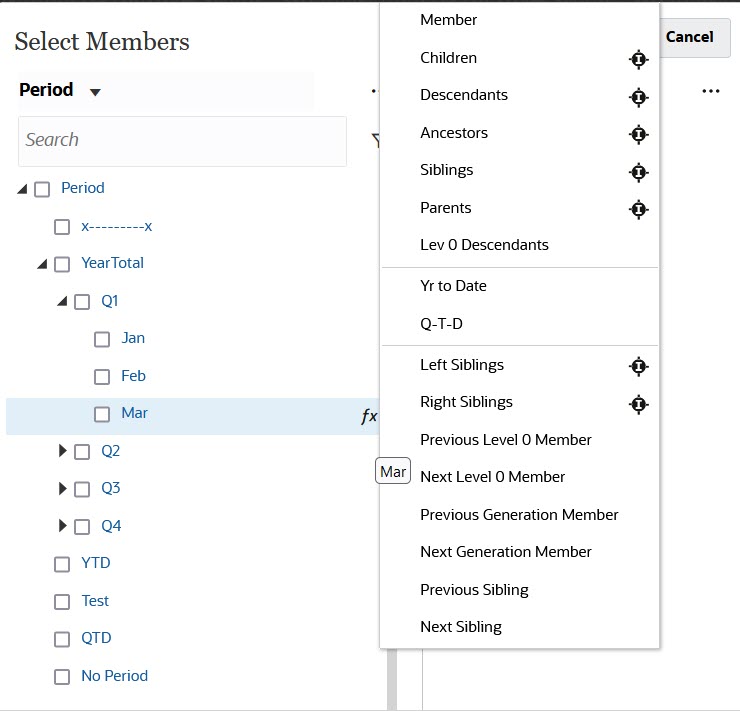

  1. 임시 그리드에서 기간 차원을 마우스 오른쪽 단추로 누르고 멤버 선택기를 선택합니다.
  2. 멤버 옆에 있는 함수 선택기 아이콘(함수 선택기)을 눌러 사용가능한 시계열 멤버를 표시합니다(예: Q-T-D).
    임시 그리드의 함수 선택기

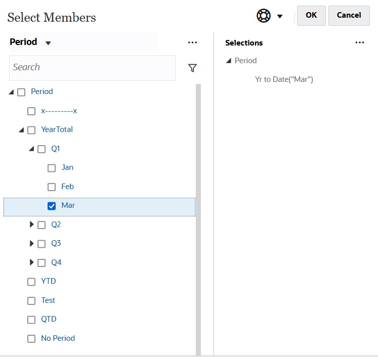

  3. 목록에서 시계열 멤버를 선택합니다. 이 예제에서 3월을 선택한 상태로 연간 누계를 선택하면 연계 누계("3월")이 선택항목 창에 추가됩니다.
    멤버 선택기의 DTS 선택항목
  4. 확인을 누릅니다.
