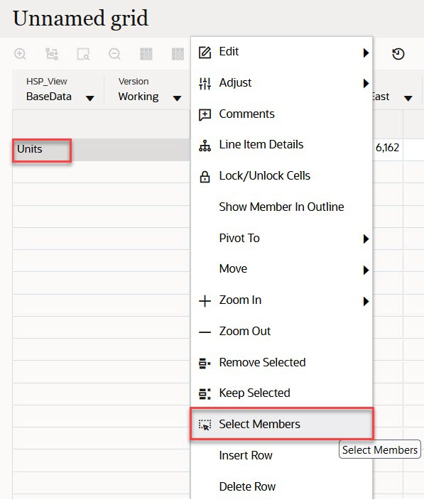

데이터를 분석할 때는 작업할 데이터를 조작하려고 할 수 있습니다. POV, 행 및 열의 멤버를 선택하면 분석하는 데이터를 빠르게 설정하고 변경할 수 있습니다. 임시 그리드에서 멤버를 선택하려면 멤버 선택기를 사용합니다.
멤버 선택기를 사용하면 임시 그리드 정의에서 사용자 변수, 대체 변수 및 속성을 설정할 수 있습니다. 임시 그리드에서 멤버 선택기를 열려면:
멤버를 마우스 오른쪽 단추로 누르고 멤버 선택을 선택합니다.
임시 그리드에서 멤버 선택기 열기

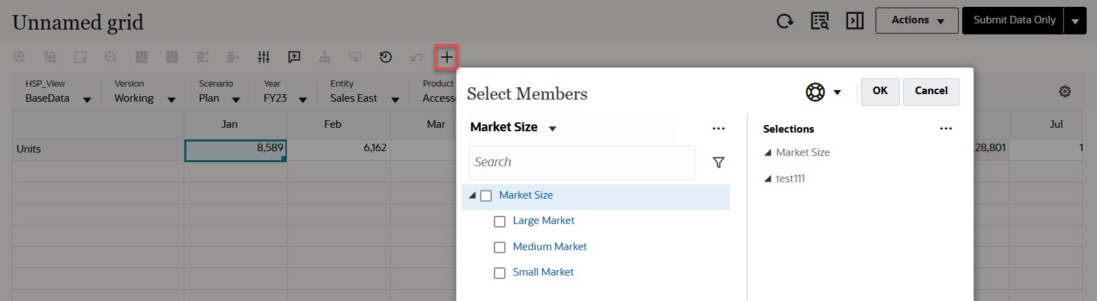

속성을 사용할 수 있는 경우 툴바에서 속성 삽입 아이콘을 누릅니다.
속성 삽입 아이콘을 사용하여 멤버 선택기 열기
