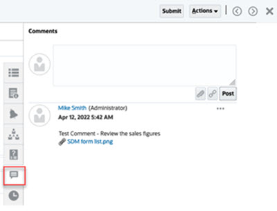

설명을 추가하려면 다음을 수행합니다.
  1. 홈 페이지에서 태스크를 선택합니다.
  2. 작업 목록이나 보충 데이터 태스크에서 보충 데이터 양식을 선택합니다.
  3. 설명 탭을 누릅니다.
  4. 텍스트 상자에 설명을 입력합니다.
    주석을 삭제하려면 주석을 선택하고 삭제를 누르거나 작업, 주석 삭제를 순서대로 누릅니다.
  5. 선택사항: 외부 문서에 첨부파일을 추가하거나 설명에 웹 페이지를 추가하려면 다음 옵션 중 하나를 선택합니다.
    • 파일 첨부(종이 클립 아이콘)를 누르고 파일을 찾아 첨부파일로 선택합니다.
    • 링크 첨부(링크 아이콘)를 누르고 첨부파일의 URL 및 이름을 추가합니다.
  6. 확인을 누릅니다.
