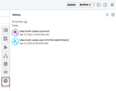

양식 내역 보기
양식 작업 내역이 시스템에 유지되며, 이 내역을 [양식] 대화상자에서 볼 수 있습니다. [내역]에는 사용자, 일자, 작업 및 양식 변경사항의 차이가 표시됩니다.
양식이 재배포된 후에는 설명 삭제 작업이 내역에 표시되지 않습니다. 따라서, 설명 삭제에 대한 감사가 생성되지 않습니다. 하지만 양식 재설정에 대한 감사는 표시됩니다.
특정 양식의 내역을 보려면 다음을 수행합니다.
  1. 홈 페이지에서 태스크를 누릅니다.
  2. 왼쪽의 보충 데이터 태스크 탭을 누릅니다.
  3. 열려면 양식을 두 번 누릅니다.
  4. 오른쪽의 내역 탭을 누릅니다.
    Form_History
