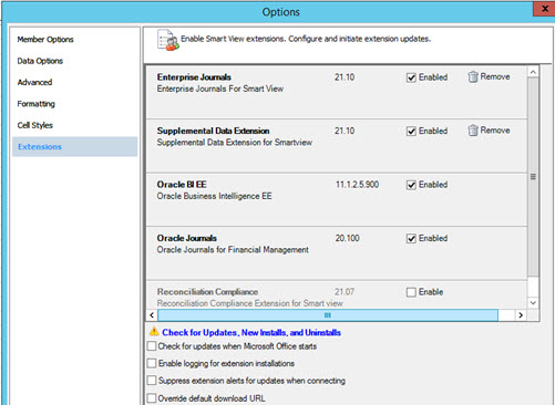

확장을 설치 해제하려면 Excel을 열고 Smart View 리본으로 이동하여 옵션을 누르고 Check_Updates를 누릅니다. 각 확장에 대한 제거 옵션이 표시됩니다.
  1. Excel을 엽니다.
  2. Smart View 메뉴에서 옵션을 누릅니다.
  3. 확장, 업데이트 확인, 새로 설치 및 설치 해제 순으로 누릅니다.
  4. 제거하려는 확장에 대해 제거를 누릅니다.

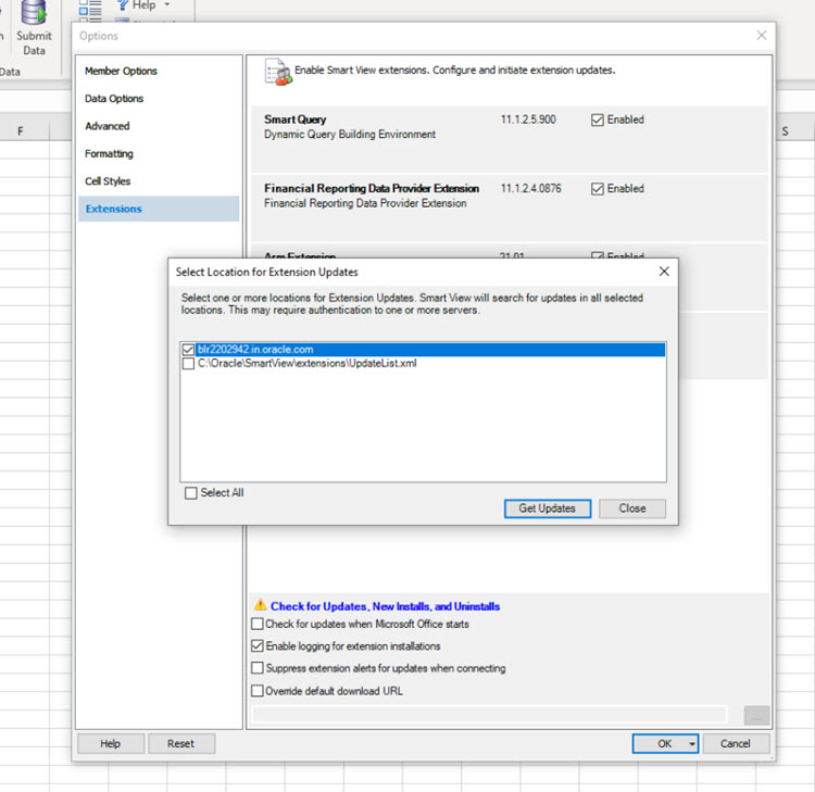

  4. 연결된 시스템을 선택하고 업데이트 가져오기를 누릅니다.
    기업 분개 - 업데이트 가져오기

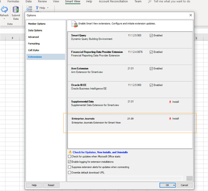

  5. 설치를 누릅니다.
    기업 분개 다시 설치
