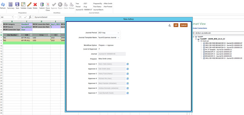

    • 임시 옵션에서 생성을 누릅니다.
      기업 분개 임시 생성 타겟 대화상자
  7. 분개 기간 드롭다운 목록에서 적합한 연도 및 기간을 선택합니다.
  8. 분개 템플리트 이름 드롭다운 목록에서 분개 템플리트를 선택합니다.
  9. 이러한 필드는 읽기 전용입니다.
    • 워크플로우 옵션 - 선택한 템플리트에 대해 디자인된 워크플로우 옵션
    • 승인 레벨 - 템플리트 승인 레벨
    • 워크플로우 - 템플리트에 대해 생성된 분개 ID
    • 준비자 - 임시 분개를 생성 중인 현재 로그인된 사용자
  10. 멤버 선택기를 누르고 승인 레벨에서 승인자를 선택합니다. 승인자 행 수는 관리자가 지정한 승인 레벨 수를 기반으로 합니다.
    승인 레벨의 사용자, 그룹 또는 팀을 선택할 수 있습니다. 분개 게시는 승인 레벨이 아닌 준비자의 이름을 기반으로 합니다.
  11. 확인을 눌러 분개를 저장합니다.
