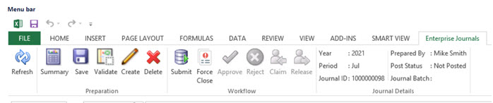

  5. Oracle Smart View for Office가 열리면 기업 분개 리본을 볼 수 있습니다.
  6. 기업 분개 리본에서 다음 작업을 수행할 수 있습니다.
    Smart View의 기업 분개 리본
    • 새로고침 - 서버의 최신 데이터를 보려면 그리드를 새로고침합니다.
    • 요약 - 분개와 연계된 모든 등록정보, 지침, 알림, 워크플로우, 질문, 설명, 내역 정보가 포함됩니다.
    • 저장: 그리드를 저장합니다.
    • 검증 - 그리드를 검증합니다.
    • 생성 - 분개를 생성합니다.
    • 분개 - 분개를 삭제합니다.
    • 제출 - 분개를 제출합니다.
    • 강제 마감 - 분개를 강제 마감합니다.
