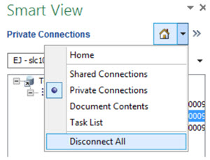

  • 연결을 변경하려면 먼저 현재 연결을 해제하고 새 연결에 연결하거나 모두 연결 해제(개인 연결 → 홈 → 모두 연결 해제)를 사용합니다. 이 경우 다음 로그인 시 비밀번호를 묻는 메시지가 표시됩니다.
    연결 변경

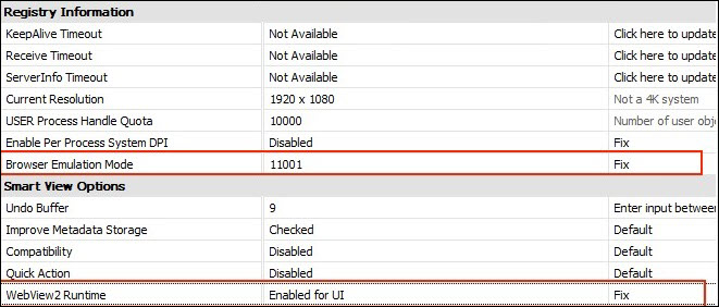

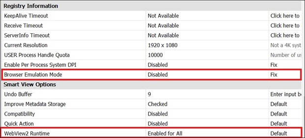

  • 추가 기능은 특정 브라우저 에뮬레이션 모드 및 WebView2 Runtime에서 가장 잘 작동합니다. 다음 설정이 올바른지 확인합니다.
    1. Smart View → 도움말 → 상태 확인으로 이동합니다.
    2. 사용하는 업데이트를 기반으로 브라우저 에뮬레이션 모드 및 WebView2 Runtime을 설정합니다.
      다음은 25.01 업데이트 및 Smart View 24.100 업데이트의 브라우저 에뮬레이션 모드 및 WebView2 Runtime 설정을 보여 주는 이미지입니다.
      25.01 업데이트 및 Smart View 24.100 업데이트의 브라우저 에뮬레이션 및 WebView2 Runtime 설정
      다음은 25.02 업데이트 및 Smart View 24.200 업데이트 이상의 브라우저 에뮬레이션 모드 및 WebView2 Runtime 설정을 보여 주는 이미지입니다.
      25.02 업데이트 및 Smart View 24.200 업데이트 이상의 브라우저 에뮬레이션 및 WebView2 Runtime 설정
