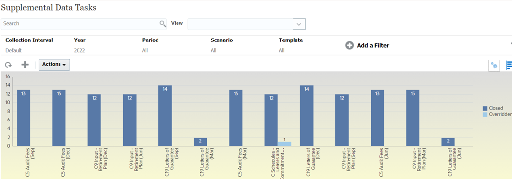

예: 양식 템플리트의 기간 및 상태(및 설명)가 표시된 차트 생성
이 예에서는 특정 보충 데이터 양식의 기간 및 상세 상태가 표시된 차트를 생성합니다.
생성된 차트는 다음과 같이 표시됩니다. 차트에서 임의의 영역을 누른 후 드릴다운하여 집계된 영역을 구성하는 개별 레코드를 봅니다.

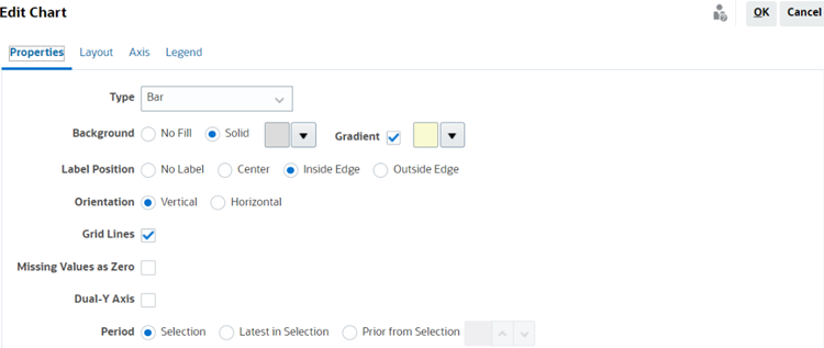

  3. 오른쪽 맨위에 있는 편집을 눌러 차트 편집 대화상자를 표시합니다.
  4. 등록정보 탭에서 다음을 지정합니다.
    등록정보 탭
    • 유형에서 막대를 선택합니다.
    • 배경에서 단색을 선택합니다.드롭다운에서 선호하는 색상을 선택합니다.
    • 그라데이션을 선택합니다. 드롭다운 메뉴에서 선호하는 색상을 선택합니다.
    • 레이블 위치에서 내부 가장자리를 선택합니다.
    • 방향에서 세로를 선택합니다.
    • 그리드 라인을 선택합니다.
    • 누락된 값을 0으로를 선택취소합니다.
    • 이중 Y축을 선택취소합니다.
    • 기간에서 선택항목을 선택합니다.

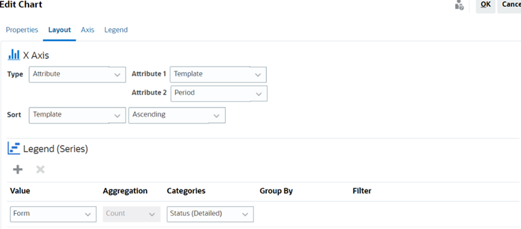

  5. 레이아웃 탭에서 다음을 지정합니다.
    레이아웃 탭
    • X축 섹션에서 유형으로 속성을 선택합니다. 속성 1에 템플리트를 선택합니다. 속성 2에 기간을 선택합니다.
    • 범례(계열) 섹션에서 다음 두 개의 값을 입력합니다.
      • 값에서 양식을 선택합니다.
      • 범주에서 상태(상세)를 선택합니다.
