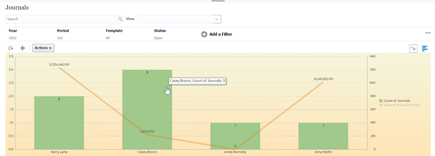

이 예에서는 각 준비자 아래에 분개 값이 표시되는 차트를 생성합니다.
생성된 차트는 다음과 같이 표시됩니다. 차트에서 임의의 영역을 누른 후 드릴다운하여 집계된 영역을 구성하는 개별 레코드를 봅니다. Casey Brown에게 세 개의 분개가 있지만 분개가 두 개만 있는 Kerry Lane보다 분개 값이 더 작은 것을 볼 수 있습니다.
준비자 분개 값이 표시된 차트

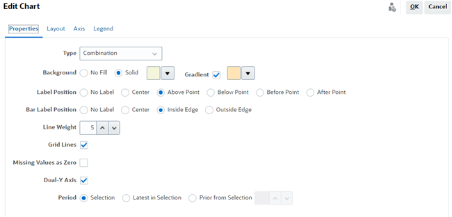

  4. 등록정보 탭에서 다음을 지정합니다.
    Enterprise Journals _ Example Chart View - 등록정보 탭
    • 유형에서 조합을 선택합니다.
    • 배경에서 단색을 선택합니다. 드롭다운에서 선호하는 색상을 선택합니다.
    • 그라데이션 확인란을 선택합니다. 선호하는 색상을 선택합니다.
    • 레이블 위치에서 포인트 위를 선택합니다.
    • 막대 레이블 위치에서 내부 가장자리를 선택합니다.
    • 선 두께에서 5를 선택합니다.
    • 선 두께5로 선택합니다.
    • 그리드 라인을 선택합니다.
    • 누락된 값을 0으로를 선택취소합니다.
    • 이중 Y축을 선택합니다.
    • 기간에서 선택항목을 선택합니다.

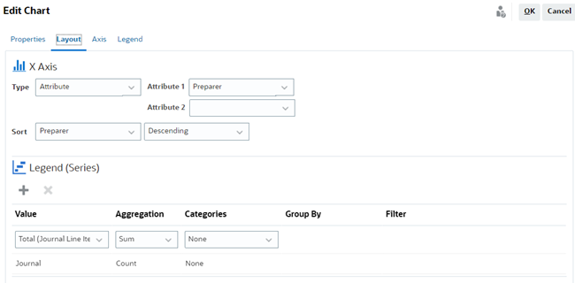

5. 레이아웃 탭에서 다음을 지정합니다.
Enterprise Journals _ Example Chart View - 레이아웃 탭
  • X축 섹션에서 유형에 속성을 선택합니다.
  • 속성 1준비자를 선택합니다.
  • 정렬에서 준비자내림차순을 선택합니다.
  • 범례(계열) 섹션에서 다음 두 개의 값을 입력합니다.
    • 첫번째 항목:
      • 에서 합계(분개 라인 항목)를 선택합니다.
      • 집계에서 합계를 선택합니다.
      • 범주에서 없음을 선택합니다.
    • 두번째 항목:
      • 에서 분개를 선택합니다.
      • 집계에서 개수를 선택합니다.
      • 범주에서 없음을 선택합니다.
6. 탭에서 기본 설정을 그대로 유지합니다.

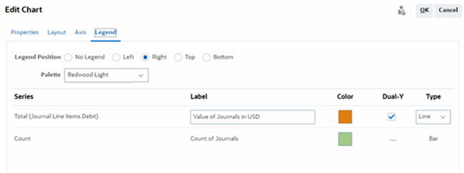

7. 범례 탭에서 다음을 지정합니다.
Enterprise Journals _ Example Chart View - 범례 탭
  • 범례 위치에서 오른쪽을 선택합니다.
  • 팔레트에서 Redwood Light를 선택합니다.
  • 계열 1에서는 합계(분개 라인 항목 차변)를 선택하고, 레이블분개 값(단위: USD)으로 입력하고, 이중-Y를 선택하고, 유형라인으로 선택합니다.
  • 계열 2에서는 개수를 선택하고 레이블분개 수, 유형막대로 입력합니다.
