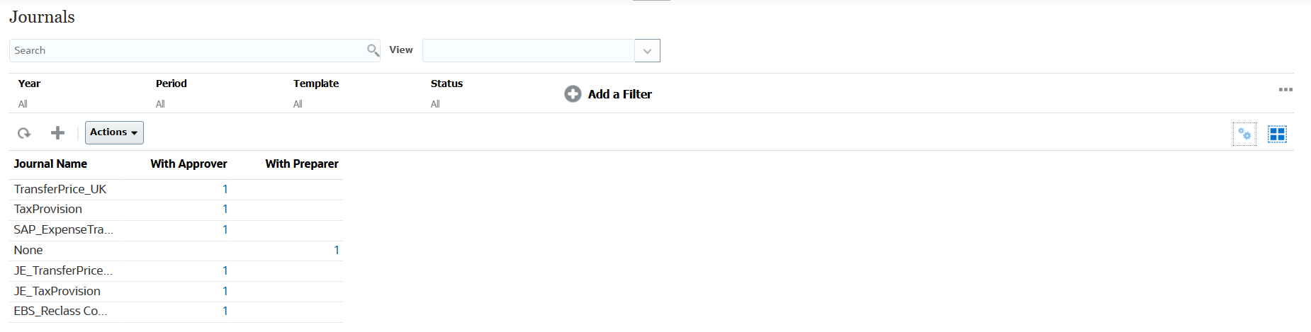

예: 준비자 및 승인자별 분개 보기
이 예에서는 준비자 및 승인자를 기준으로 분개를 그룹화하는 피벗 뷰 생성 방법을 설명합니다. 다음 이미지에는 피벗 뷰가 표시되어 있습니다.
기업 분개 피벗 뷰
다음 단계를 사용하여 위의 피벗 뷰를 생성합니다.
  1. 페이지에서 기업 분개를 누릅니다.
  2. 뷰 선택기 아이콘을 누르고 피벗 뷰를 선택합니다.
  3. 편집 아이콘을 눌러 요구사항에 맞게 피벗 뷰를 구성합니다.
  4. 등록정보 탭에서 다음을 수행합니다.
    • 배경: 채우기 없음
    • 머리글 크기: 13
    • 날짜 크기: 14
    • 기간: 선택항목
  5. 레이아웃 탭에서 다음을 수행합니다.
    • X축:
      • 유형에서 속성을 선택합니다.
      • 속성 1에서 분개 이름을 선택합니다.
      • 정렬에서 첫번째 드롭다운 목록의 분개 이름을 선택한 후 두번째 드롭다운 목록의 내림차순을 선택합니다.
    • 범례(계열):
      • 에서 분개를 선택합니다.
      • 범주에서 상태(상세)를 선택합니다.
  6. 탭에서 표시된 레이블을 선택합니다.
  7. 확인을 누릅니다.
