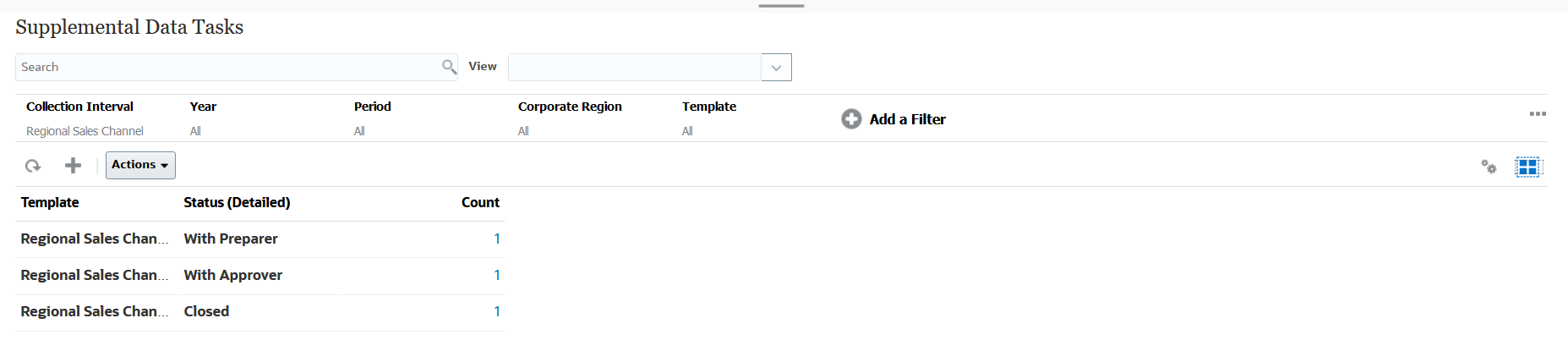

이 예에서는 상태를 기준으로 템플리트를 그룹화하고 보충 데이터 양식을 표시하는 피벗 뷰 생성 방법을 설명합니다. 다음 이미지에는 피벗 뷰가 표시되어 있습니다.
보충 데이터 태스크 피벗 뷰
다음 단계를 사용하여 위의 피벗 뷰를 생성합니다.
  1. 페이지에서 데이터, 보충 데이터 분석 순으로 누릅니다.
  2. 뷰 선택기 아이콘 아이콘을 누르고 피벗 뷰를 선택합니다.
  3. 편집 아이콘을 눌러 요구사항에 맞게 피벗 뷰를 구성합니다.
  4. 등록정보 탭에서 다음을 수행합니다.
    • 배경: 채우기 없음
    • 머리글 크기: 13
    • 데이터 크기: 14
    • 기간: 선택항목
  5. 레이아웃 탭에서 다음을 수행합니다.
    • X축:
      • 유형에서 속성을 선택합니다.
      • 속성 1에서 템플리트를 선택하고 속성 2에서 상태(상세)를 선택합니다.
      • 정렬에서 템플리트, 내림차순 순으로 선택합니다.
    • 범례(계열):
      • 에서 양식을 선택합니다.
      • 범주에서 없음을 선택합니다.
  6. 탭에서 표시된 레이블을 선택합니다.
  7. 확인을 누릅니다.
