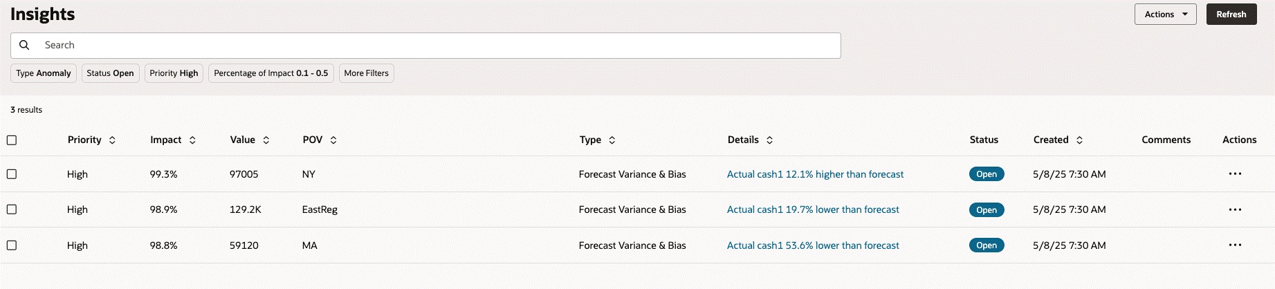

인사이트 대시보드를 사용하여 관리자가 구성한 인사이트를 검토합니다. 대시보드에는 사용자 보안을 기준으로 사용가능한 모든 인사이트가 포함되어 있습니다. 인사이트 대시보드의 각 행은 분석할 패턴을 찾는 데 도움이 되는 인사이트를 나타냅니다. 인사이트는 편차 크기 순서로 표시되므로 평가 순서의 우선순위를 지정하는 데 도움이 됩니다. 예를 들어 편차가 높을수록 평가 작업이 더 중요합니다.
  1. 홈 페이지에서 IPM, 인사이트 순으로 누릅니다.
  2. 대시보드에서 인사이트를 검토합니다.
    인사이트 대시보드
    인사이트 대시보드의 각 행은 인사이트를 나타내고, 열은 각 인사이트의 속성을 나타냅니다. 읽지 않은 인사이트에는 읽지 않은 인사이트 표시기 표시기로 플래그가 지정됩니다. 인사이트는 크기 순서로 나열됩니다.
    • 우선순위는 관리자가 정의한 크기 임계값을 사용하여 높음, 중간, 낮음 우선순위로 인사이트를 분류합니다.
    • 영향은 상대적 편차를 나타냅니다. 더 극단적인 차이가 있거나 크기가 더 높은 인사이트에 집중할 수 있습니다.
    • 값에는 이 인사이트의 편차 절대값이 표시됩니다.

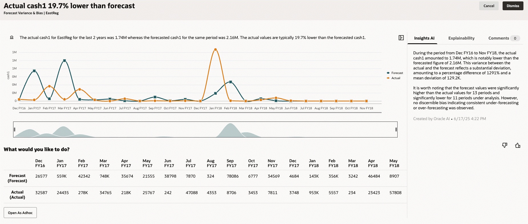

  3. 인사이트 세부정보를 보려면 인사이트에 대한 작업 메뉴에서 세부정보 보기를 누릅니다. 인사이트 대시보드에서 세부정보 열의 링크를 누를 수도 있습니다.
    값 그래프와 함께 인사이트 설명을 포함하는 Analyzer 뷰가 표시됩니다.
    그래프 지점을 마우스로 가리키면 값에 대한 세부정보가 표시됩니다.
    그래프에서 한 번에 최대 18개의 기간을 볼 수 있습니다. 슬라이더 막대를 사용하여 더 많은 기간을 보거나 시간 프레임 또는 값 세트를 확대합니다.
  4. 그래프를 검토하여 데이터를 평가하고 작업을 수행합니다.
    • 예측 편향 인사이트의 경우 과거 예측과 실제값 간의 차이가 가장 큰 위치를 검토합니다. 이렇게 하면 예측에서 숨겨진 편향을 인식하는 데 도움이 됩니다. 그래프 및 테이블 형식으로 데이터를 검토할 수 있습니다.
      차이 인사이트
    • 변칙 인사이트의 경우 이상치 값에 별표(이상치 표시기)가 표시되므로 쉽게 찾을 수 있습니다.

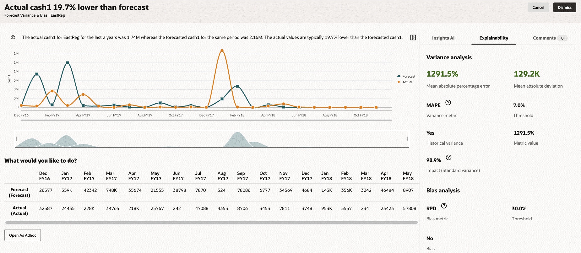

      • 설명 탭에는 인사이트에 사용된 메트릭 및 방법을 포함하여 인사이트 세부정보가 표시됩니다. 이 세부정보는 인사이트 데이터를 더욱 눈에 띄고 투명하게 만듭니다.
        인사이트 설명 가능성

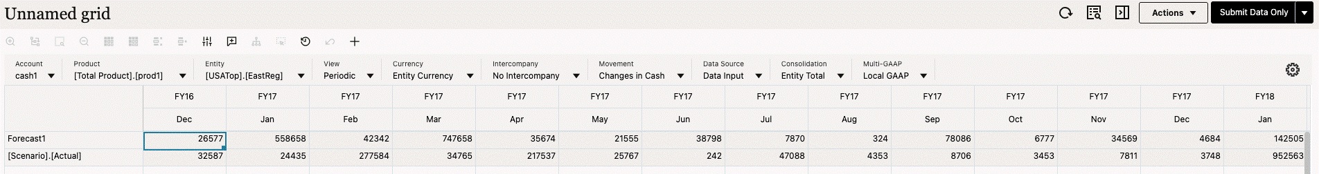

    • 임시로 열기를 눌러 추가 임시 분석을 위해 인사이트를 엽니다.
      임시 그리드로 인사이트 열기
      Oracle Smart View for Office에서 임시 그리드를 열려면 작업 메뉴(작업 아이콘)를 누른 후 Smart View에서 열기를 누릅니다.
