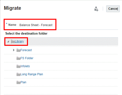

  2. 저장소에서 마이그레이션할 보고서를 선택한 후 FR 보고서 마이그레이션 아이콘(재무 보고서 마이그레이션) 아이콘을 누릅니다.
  3. 마이그레이션 대화상자에서 파일 이름을 입력한 후 대상 폴더를 선택하여 파일을 저장하고 확인을 누릅니다.
    마이그레이션 대화상자
    마이그레이션된 보고서는 해당 위치에 저장됩니다.
