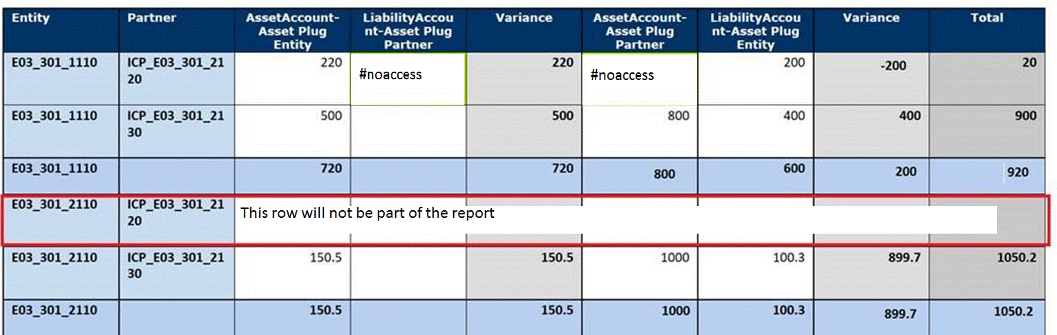

다음과 같이 보고서에 사용된 엔티티 및 파트너에 대한 액세스 권한이 있으면 보고서를 실행할 수 있습니다.
  • 사용자에게 엔티티에 대한 액세스 권한이 있는 경우 파트너에 대한 액세스 권한이 없어도 해당 엔티티와 관련된 모든 내부거래 트랜잭션을 볼 수 있습니다.
  • 사용자에게 엔티티에 대한 액세스 권한이 없는 경우 행이 보고서에 포함되지 않습니다.
