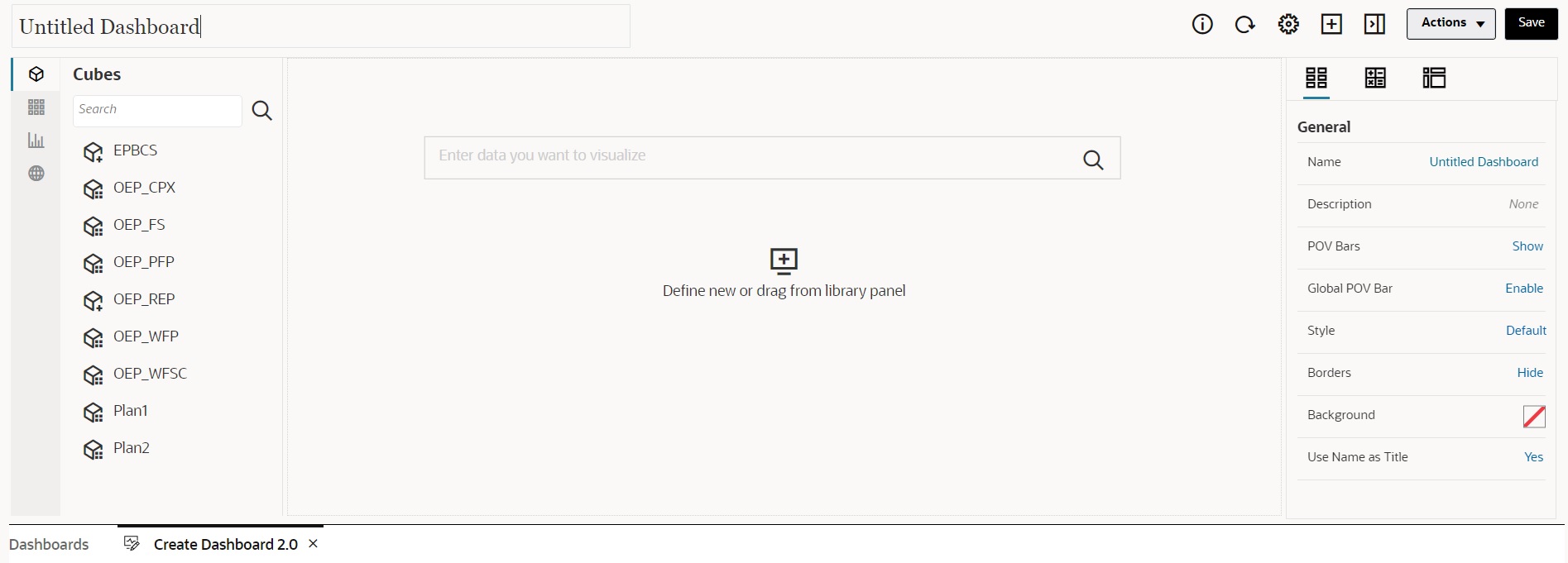

대시보드 2.0 대시보드를 생성하려면 다음을 수행합니다.
  1. 홈 페이지에서 대시보드, 생성 순으로 누릅니다.대시보드 생성 버전 옵션 이미지
  2. 제공된 옵션에서 대시보드 2.0을 선택합니다.
    빈 캔버스가 있는 대시보드 2.0 디자이너 페이지
  3. 기본 대시보드 이름을 누르고 입력 상자에 새 이름을 입력하여 대시보드 이름을 입력합니다.
  4. 왼쪽의 객체 팔레트에서 대시보드 작업 공간으로 콘텐츠를 끌어서 놓습니다. 대시보드 설정 및 등록정보를 사용하여 대시보드를 사용자정의합니다.
