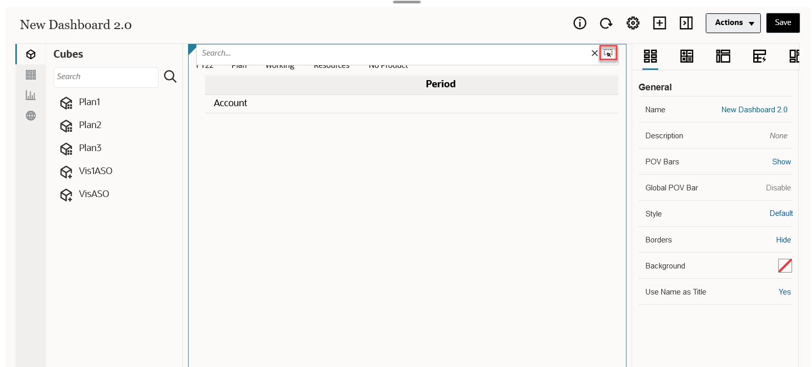

대시보드 2.0 대시보드를 디자인할 때 멤버 선택기를 사용하여 새 차원 멤버를 쉽게 검색하고 선택할 수 있습니다.
대시보드에서 빠른 분석을 생성할 때 큐브를 추가한 다음, 멤버 선택기를 사용하여 각 차원에 대한 멤버를 선택할 수 있습니다.
빠른 분석을 위한 멤버 선택기를 열려면 다음을 수행합니다.
빠른 검색 도구 모음에서 멤버 선택 아이콘을 누릅니다.
멤버 선택기를 사용하여 각 차원에 대한 멤버를 선택합니다.
멤버 선택기 작업에 대한 자세한 내용은 멤버 선택기 사용을 참조하십시오.
