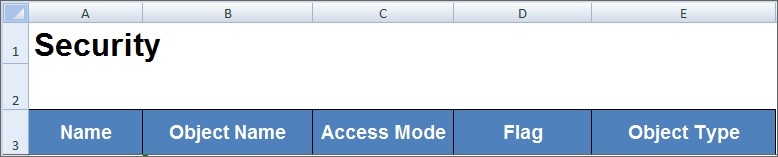

데이터 워크시트의 A1 셀에 Security를 입력하여 이 시트의 데이터가 큐브에 로드됨을 알립니다. 그림 C-8의 A1 셀에 Security가 포함되어 애플리케이션에 대한 모든 사용자 액세스 권한이 워크시트에 나열됨을 나타냅니다.
그림 C-8 애플리케이션 템플리트의 Security 워크시트에 표시된 워크시트 유형
