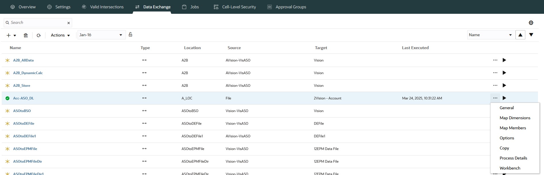

  1. Data Integration 홈 페이지에서 복사할 통합 옆에 있는 ...를 누르고 작업 드롭다운에서 복사를 선택합니다.
    Data Integration 홈 페이지의 복사 명령 이미지
